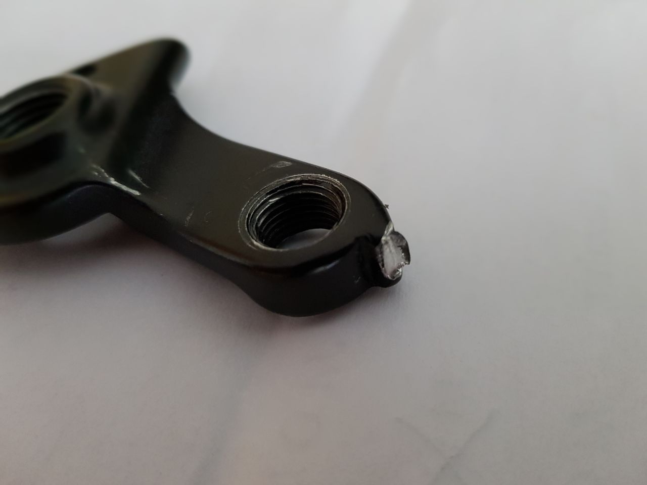

Das ist Schaltung und Schaltauge von hinten gesehen. Und man kann da zwischen den beiden Bauteilen einen richtig großen Spalt erkennen. Die Nase vom Schaltauge schlägt gerade so an den Block vom Schaltwerk. Nach einer Weile ist sie ab:
hanger2019-jpg.1325319

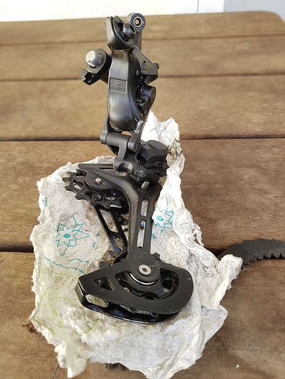

Ist passiert mit 4 Schaltaugen und 5 SRAM-Schaltwerken. Könnte systemisch sein :ka:
Zudem haben alle SRAM NX / GX Schaltwerke ein merkliches Spiel in der oberen Befestigung schon im Neuzustand.
Jedenfalls ist mir jetzt der Geduldsfaden gerissen. Im Moment ist das letzte Ersatzschaltwerk montiert und die Schaltaugen gepimpt:
Wenn das nächste Problem auftritt, möchte ich vorbereitete kompatible Teile aus der Schublade ziehen und tauschen.
