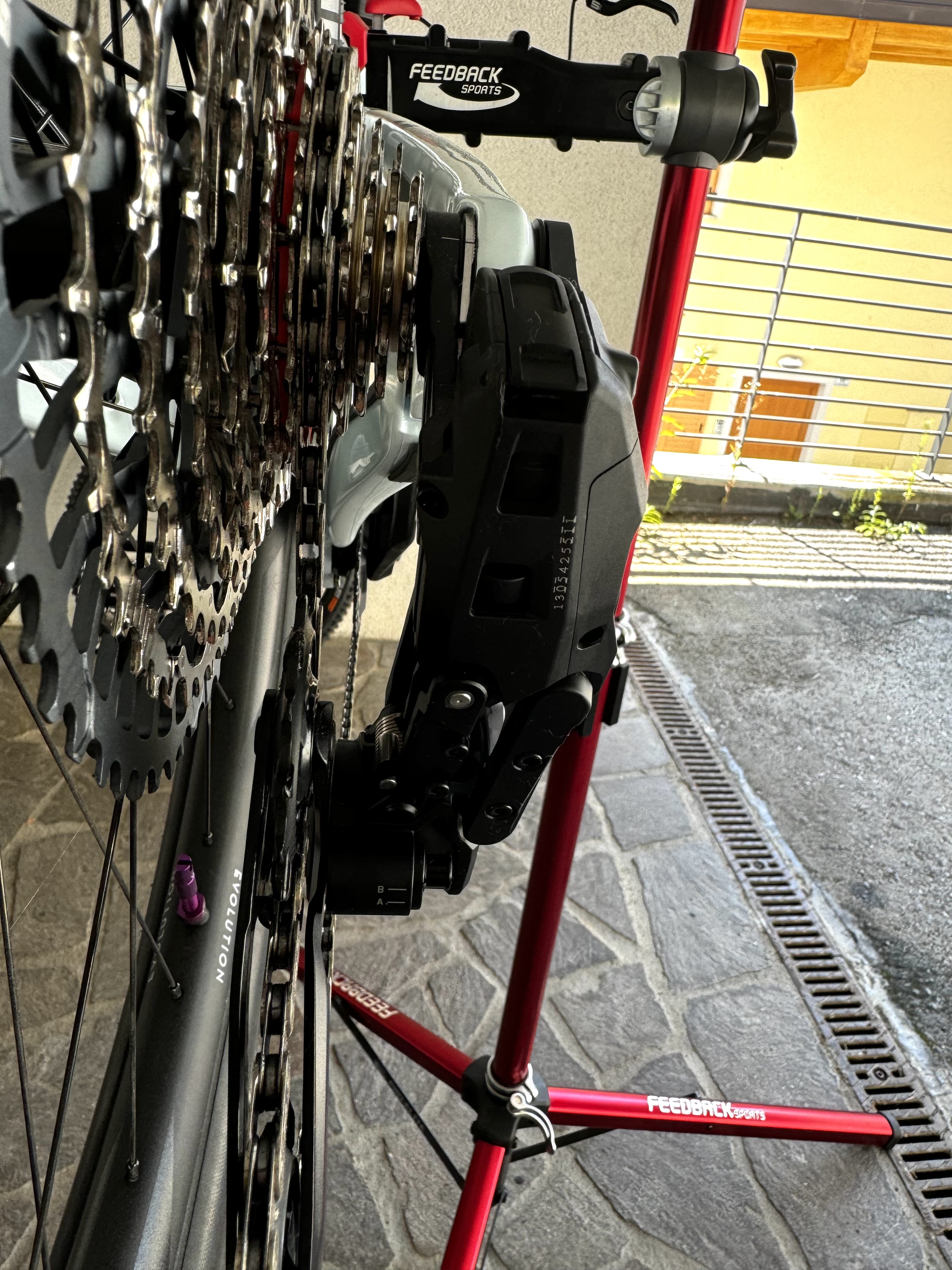

Hallo an alle, ich bin alt aber bei SRAM und elektronischer Schaltung komplett neu. Auf meinem Bike habe ich noch die gute alte Shimano Deore XT mit 3x10 die immer einwandfrei funktioniert. Meine Frau hatte das ziemlich identische Bike, von mir 2017 nach meinen Vorlieben aufgebaut, bis 20 Juli. Da wurde uns ihres geklaut.
Daher musste ich ein neues kaufen, es ist ein
Cube Stereo ONE44 C:68X SLX geworden, Farbe weiß.​
Das Bike hat eine SRAM GX AXS Schaltung und ist daher für mich ziemliches Neuland, wobei mir ich mit der einfach Schaltung ganz gut zurecht komme und die Übersetzungen auch sehr gut auf den Bereich abgestimmt sind, den meine Frau braucht.
Ich habe mich auch mit der App ein wenig auseinandergesetzt und von den „Microadjustments“ gelesen und auf YouTube gesehen. Jetzt allerdings zu den Symptomen, wegen der ich hier Euch um Rat fragen will:
Die Schaltung schaltet einwandfrei rauf und runter, nur passiert es sporadisch, dass die beiden kleinsten Ritzel nicht erreicht werden wenn man von groß Richtung klein schaltet. Die Kette springt dann zwischen dem vorletzten und letzten hin und her, entscheidet sich aber für keins von beiden und was man tun muss ist, bis etwa zur Mitte auf die größeren und dann wieder komplett aufs kleinste runterschalten, dass es klappt.
In dieser Situation bringt es auch nichts, einfach nur ein Ritzel Richtung groß zu Schalten, da rattert es dann zwischen zweitletztem und drittletztem Ritzel.
Ich habe mich gefragt, ob es vielleicht sinnvoll sein könnte, den Microadjust Richtung kleine Ritzel zu verschieben, da aber auf den großen bis zum viertletzten die Kette immer einwandfrei läuft frage ich mich, ob vielleicht die Schaltung irgendwo hängt? Hat hier jemand schon gleiche Erfahrungen gemacht und hat eine Idee, woran es liegen könnte und was man tun kann?
Vielen Dank!

1x12fach-Schaltungen sind sehr empfindlich, was das Schaltauge betrifft, egal ob elektrisch oder mit Schaltzug. Ich würde eben das Schaltauge auf Geradheit überprüfen (lassen), weil auch Neuräder ab Werk oftmals mit krummem Schaltauge daher kommen.
Mehr wird man nicht tun können, ohne ewig viel Geld zu versenken.

Du musst die Kette aus kleinste Ritzel fahren und dann von hinten schauen wie die Kettenflucht ist und ob der Schaltbereich mit den Rollen schief steht. Das klingt irgendwie danach, dass dein Käfig nicht weit genug rausläuft. So mindest bei Zugschaltungen, wird bei AXS auch nicht anders sein.
Wenn deine Kette mitten lm Paket steht wie im Bild, sieht man erstmal gar nichts.
Was spricht dagegen, daß mal so zu tun?
Wenn's nix bringt, dann stellst du das eben wieder zurück.
Aber nicht auf nem Montierständer prüfen, weil an einem Fully da manchmal die Verhältnisse anders sein können. Also einfach irgendwo unterwegs per Mikroadjust erst mal 1en Ruck nach unten und probieren.
1en Ruck ist nicht viel, sodaß das dann auf den großen Ritzeln auch noch locker funktioniert. Vielleicht sogar auch noch bei 2 Rucke.
Jedoch unbedingt kontrolliert arbeiten, daß das für dich alles noch nachvollziehbar bleibt.
Wenn es bei der Schaltung Endanschlagsschrauben gibt, dann solltest du die bei dem Neu-Rad unbedingt auch mal checken. Bei so etwas wird gerne mal geschlampt.
Überaus nützlich wäre zudem auch mal per Sram Video das ganze Grundsetup der Schaltung zu überprüfen.
Habe ich bereits angesehen, nur wollte ich mal die Meinungen zu meinem Fall wissen, von Leuten, die mehr Erfahrung auf dem Gebiet haben als ich, bevor ich daran rumfrosche. Auf jeden Fall vielen Dank an alle und morgen werde ich mal als allererstes die Fixierschraube des Schaltwerks am Ausfallende prüfen und dann vielleicht mal einen Microadjust Richtung klein fahren.

Im Fall des Falles würde ich nur das Schaltwerk tauschen, es ist ja ein sporadischer Fehlerund wenn Kette oder Kassette einen Weg hätten, würde der Fehler immer auftreten.
