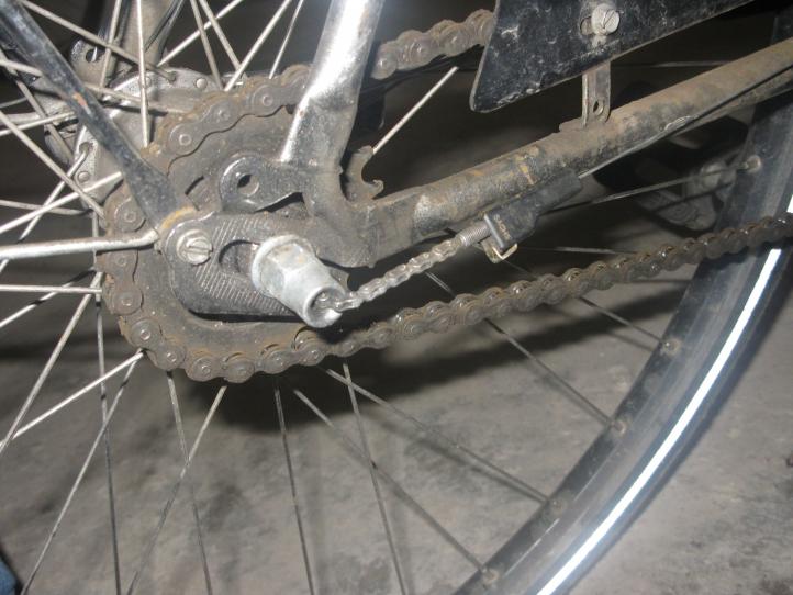

Rücktrittbremse geht NUR bei Rahmen, die in irgendeiner Weise die Spannung der Kette ohne separaten Kettenspanner erlauben, also
- horizontale Ausfallenden (müsste dein Hollandrad eigentlich haben)
- excentrische Tretlager
- Rohloff-Ausfaller
- exotische Lösungen wie längenverstellbare Kettenstreben, sind aber eher zu vernachlässigen.
Wenn du bislang mit diesem Rahmen, der Dreigangschaltung und Rücktritt gefahren bist, sollte es auch mit der 8Gang-Rücktrittnabe funktionieren. Denn die Einstellung der Kettenspannung muss auch bei der Dreigangnabe möglich gewesen sein.

Ok, danke für Eure Antworten. Ich werde mal das Ausfallende genauer unter die Lupe nehmen. Weiterhin habe ich schon auf der Page von Paul-Lang(er) nachgeschaut und mir die richtigen Schaltungen herausgesucht.
Der Umbau von 3-Gang auf 8-Gang wird aufgrund der stark unterschiedlichen Einbauweiten der Naben (3g: 120mm, 8G: >= 130mm) sehr schwierig bis unmöglich. Been there, done that. Nicht zur Nachahmung empfohlen.
E.
OK .. ich werde da auch mal nachmessen.
UPDATE: Habe gemessen. Der Hinterbau hat eine Breite von um die 120 mm. Die 7 Gang bei meiner Frau hat eine Breite von um die 130 mm. Somit steht für mich das Problem, dass ich wohl meinen Hinterbau etwas aufbiegen muss.

Im allgemeinen habe ich hier mein Ausfallende fotograviert und mir heute für um die 40 Euro im Auktionshaus ein komplettes Hinterrad (Mavic T 520) mit Sachs/Scram Spectro S7 gekauft. Bin also bei Sachs geblieben. :-)
Ich werde mal sehen, wie breit mein Hinterbau ist, wenn er lehr ist, Vielleicht ist er ja auch so schon breiter und geht auf die 130 mm zu und wird nur durch die Muttern eng gehalten.

Hmm, ja, OK, das kann sein - falls der Rahmen aus der Zeit stammt, als es bereits 7-Gg gab, waere es denkbar, dass er in 'Kompromissbreite' gebraten wurde und dann entweder zusammen oder auseinander gedrueckt wurde, je nach verbautem Antriebssystem.
Von Sachs/Sram gibt es eine angeblich 122 mm breite 5-Gang Hinterradnabe, die eine ganz schöne Bandbreite bietet. SRAM P5.
Nicht nur angeblich, hier das Handbuch:
http://www.sram.com/_media/techdocs/Ins_sram_P5_8_2005.pdf
122mm duerfte hinkommen. 3-Gang mit Ruecktritt liegt uebrigens genaugenommen bei 118.
Ich hab mal eine P5 in einen 126er Rahmen eingebaut, den musste ich 'komprimieren'.
