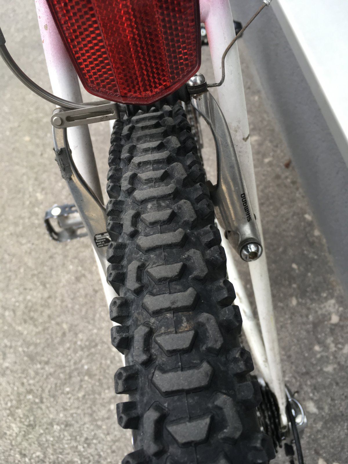

Habe da ein altes Pinarello, welches mit V-Brakes ausgestattet ist.
Was mich aber jetzt etwas verwirrt, meine immer gelesen zu haben dass man keine V-Brakes an Cantilever Aufnahmen montieren kann? Haben grade kein anderes Bike zum vergleichen und abmessen bei der Hand...
Nur Bremshebel für Cantis arbeiten selten zufriedenstellend mit VBrakes und umgekehrt. An Deinem Pinarello wurden halt nur irgendwann VBrakes montiert - mach die doch bitte ab, das arme Rad!
Was man nicht nicht machen sollte ist Cantilever Bremshebel mit V Brakes mischen. Das gibt seltsames Bremsgefühl, da Canti Hebel viel weniger Kabel ziehen. Manchem ist es aber auch egal. Welche Hebel an Deinem Rad verbaut sind, kann man auf dem Bild nicht erkennen.
Optisch ist es schon grausam.
Edit: Da war jemand schneller.
Ja die V-Brakes mache ich ab... An dem Rad wurde viel gemixt, habs so gekauft. Aber es sind Campa Record Naben dran, immerhin ;) :)
