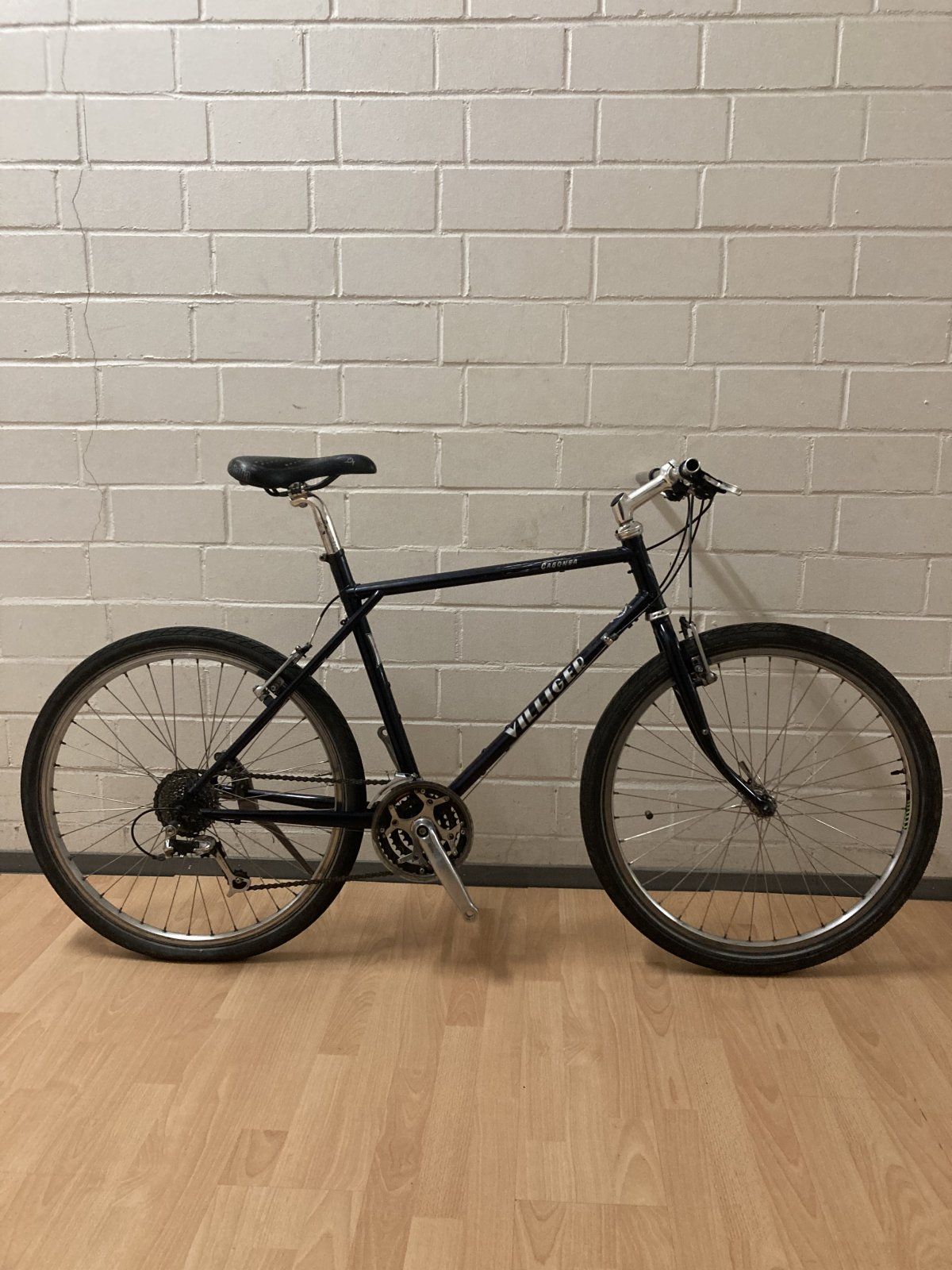

hier mal einige wenige bilder des guten stücks auf die schnelle nach dem kauf:
ich find's richtig schön.
komponenten kommen alle runter und werden ersetzt.
vielleicht mehr classic parts?
was denkt ihr?
falls ihr das rad und das baujahr kennt und eventuell einige infos beisteuern könnt, wäre das natürlich echt dufte.

Ganz viele Muffen 😮
Und das eigentlich, wenn die Ausstattung original ist, bei einem Bike von ca 1997.
Die Kurbel mit den komischen Spider/Kettenblatt gabs doch nur so 97. Ich kann das am Bild nicht so genau sehen, ist das ne Lx569?
https://www.retrobike.co.uk/gallery...hive/Catalogues/1997/1997+-+DEORE+LX.jpg.html
Zum klassischen Muffen-Look würden in der Tat ältere Komponenten besser passen.

Kannst du natürlich machen, aber es bleibt, was es ist: ein Reiserad
das stimmt.
spricht doch aber nichts dagegen schöne klassische teile an ein "jüngeres" gemufftes reiserad ran zu schrauben, oder?

das könnte bestimmt gut mit 650B und Drop Bar und Silber Anbauteilen aussehen 🤷‍♂️
diese idee finde ich in der tat auch sehr interessant wobei ich mich da in die kompatibilität von lenkerendschalthebeln zu schaltwerken noch einlesen müsste.
oder meintest du dropbar und rahmenschalthebel?
Würde ich beides nicht machen, sondern direkt auf STIs gehen. Bei der Kompatibilität von Schaltern und Schaltwerken musst du dir eigentlich keine Sorgen machen, nur Dura Ace ist eine Welt für sich. MTB Umwerfer funktioniert normalerweise auch.

… das sehe ich auch so. Ein Paar ältere Bremschalthebel wie RSX, 105 oder RX100 die wunderbar mit älteren MTB Schaltwerk funktionieren 👍🏻😊
sti's für rennrad?
Die waren gemeint. Aber lern das Rad erst mal kennen und schau dann weiter. Ich könnte mir auch gut was mit 2x10 kombiniert mit älterer Kurbel/Schaltwerk vorstellen. Also Tuning, das man nicht auf den ersten Blick erkennt.

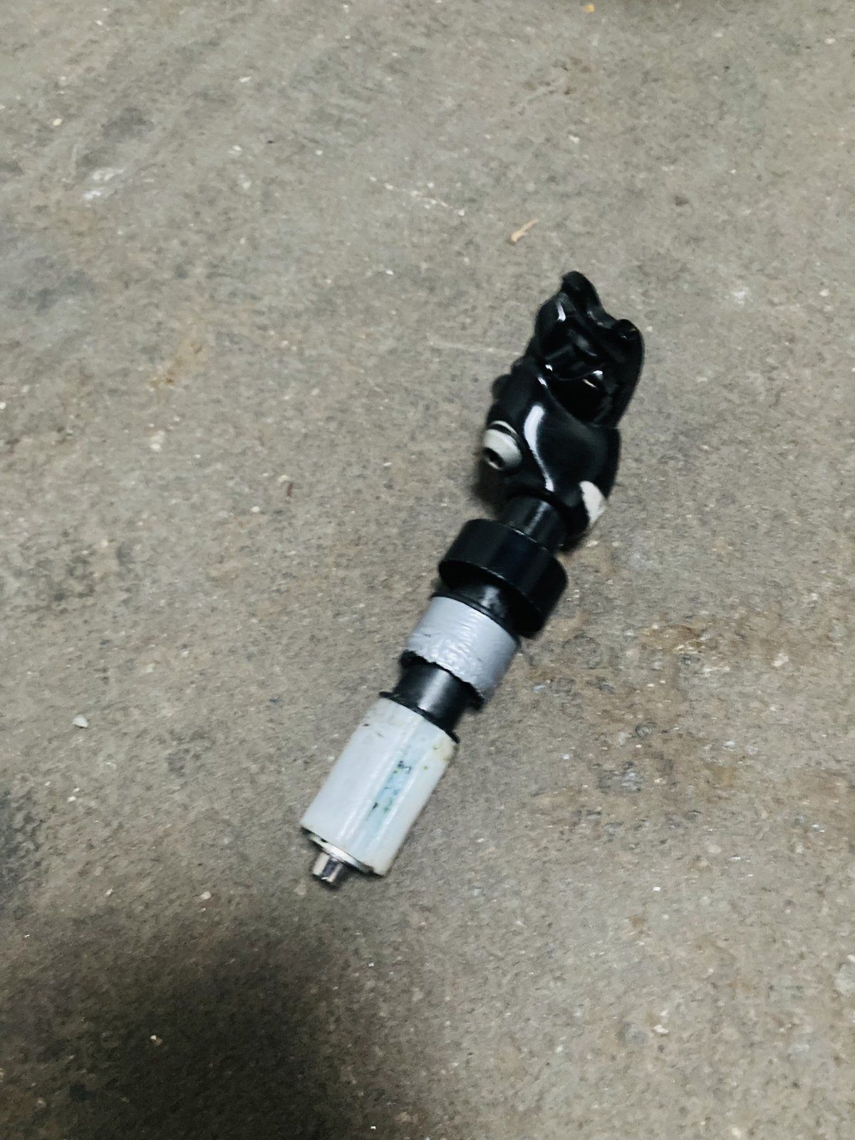

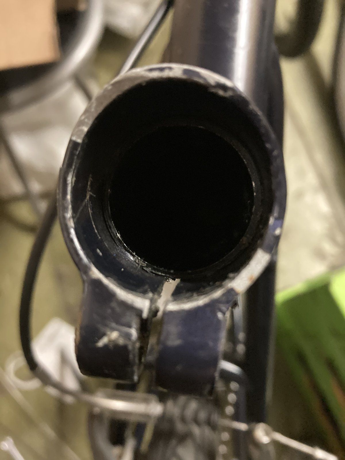

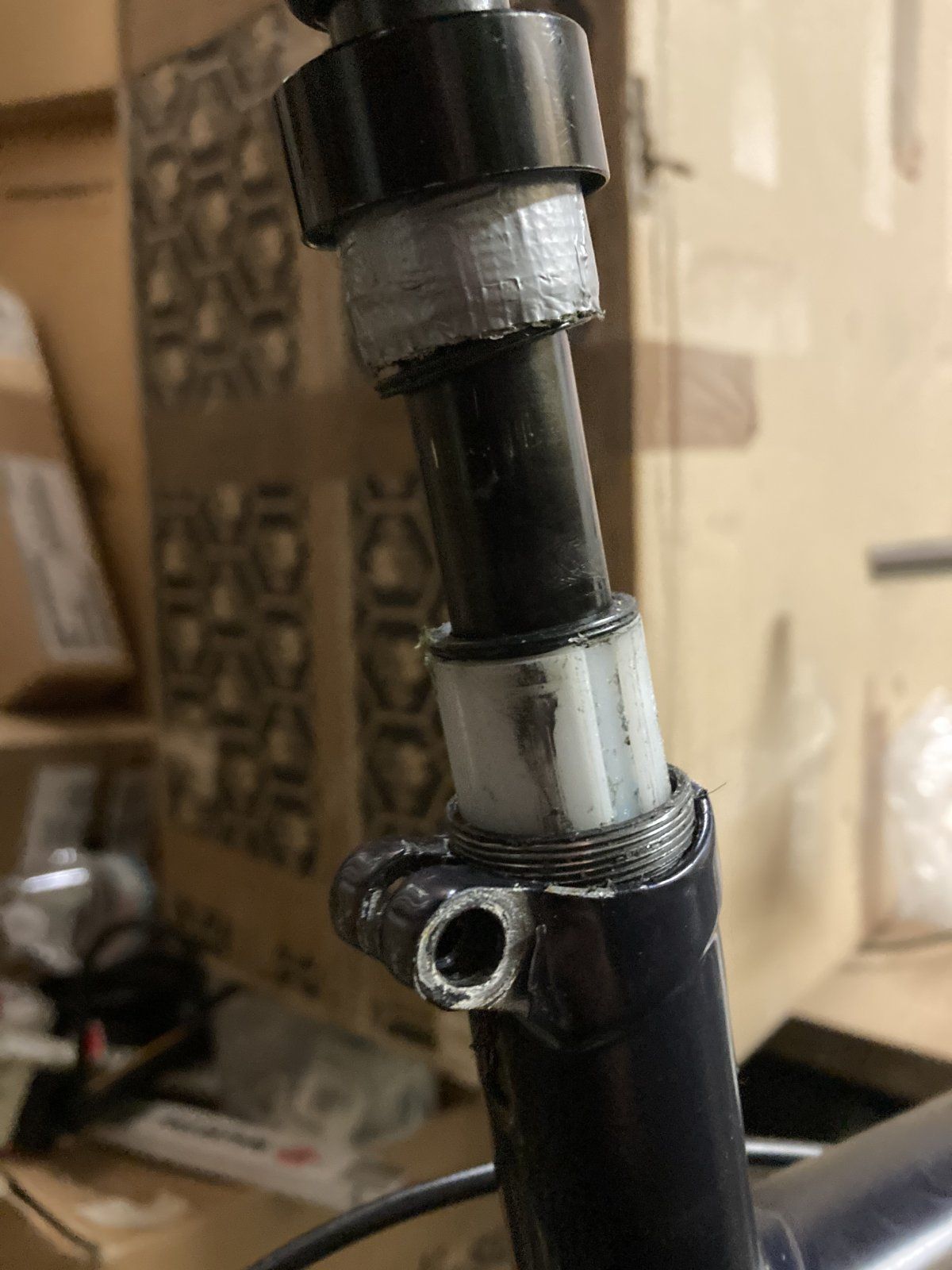

dann der schock:
klemmschraube aufgedreht um die stütze rauszuholen zack hatte ich den kopf der stütze in der hand.
rest steckt noch im sattelrohr.
wäre ja auch zu schön gewesen, wenn nichts dran wäre ... :heul:
dachte daran, ein kleines loch oben in den kunststoff zu bohren und dann eine lange schraube reinzudrehen soweit es geht.
dann die stütze raus ziehen irgendwie.
das war der elastomer den man im sattelrohr sehen konnte - der ist jetzt draussen:
jetzt ist noch die hohle stütze "ohne füllung" drin.
quasi wie ne hülse.
brauche irgendwie ne art spreizzange um von innen gegen die stützenwand zu drücken und sie raus zu ziehen.

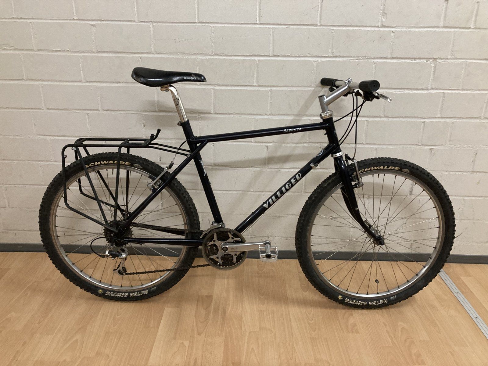

einige wochen ist es her seit dem letzten beitrag.
die tage hatte ich das rad nochmal leicht umgebaut.
genommen wurde, was da war.
bike-tech sattel mit titan streben.
gt vorbau mit face plate zum schnellen wechseln.
neuere syncros griffe.
schwalbe bereifung.
den gepäckträger, der vorher schon dran war, hab ich wieder montiert.
natürlich ist das noch nicht die finale ausbaustufe.
an dem umbautag war es schon dunkel und das foto wurde innen aufgenommen.
sorry für die quali.
gefahren bin ich es jedoch noch nicht.
also nicht wirklich.
im hof halt paar runden gedreht aber das zählt ja nicht.
es rollt auf jeden fall sehr leichtfüssig.
