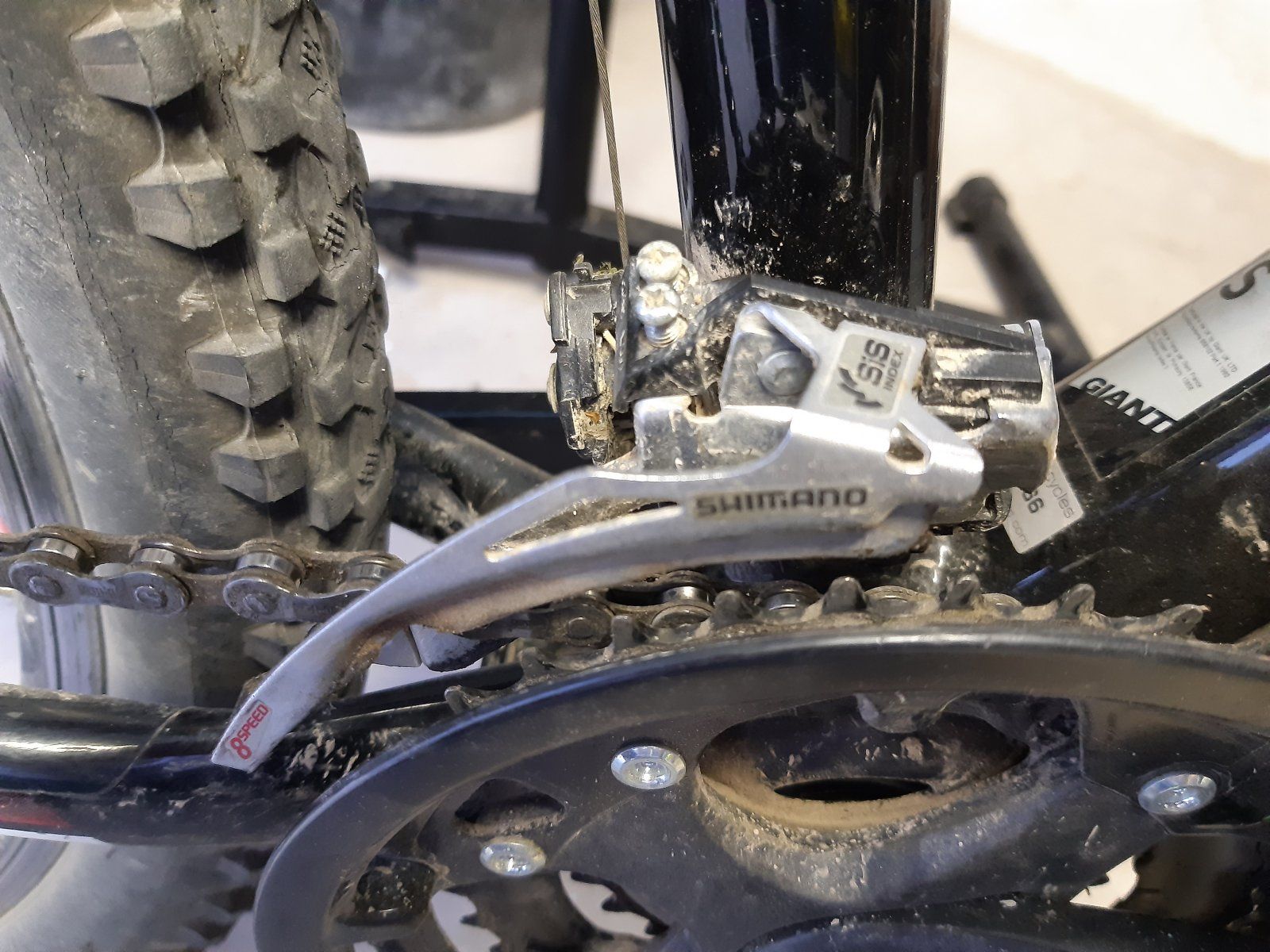

Welcher Umwerfer? Welches BJ ist das Bike ungefähr?
Mach doch mal Bilder. Da steht auf der alten Kurbel wenns Shimano ist, eine Nummer drauf.
Lass uns doch nicht alles raten...

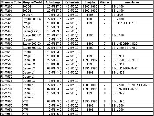

Hier mal eine alte Tabelle von Shimano, vielleicht ist deine Kurbel ja auch dabei:
In der Tabelle sieht man, dass eine Wellenlänge von 122mm mit einer 8fach-Kurbeln eigentlich gar nicht möglich war, eher irgendwas mit 113mm.

Das Alter weiß ich leider nicht. Habe eben online ein paar ältere Kataloge gefunden - es könnte ein Modell von 2012 sein, Farbgebung identisch. Handelt sich also um Billigausstattung bei den Komponenten.
Umwerfer ist von Shimano (keine Modellangabe), Kurbel von Suntour ("870", "1SF"? Finde dazu keine Informationen).
(Sorry, wollte das Fahrrad erst beim Umbau der Teile säubern.)
Ach, Schaltwerk ist Acera, Umwerfer also vielleicht auch, aber eventuell erkennt das der Fachmann sowieso.

Shimano hat zu 8fach-Zeiten die Kettenlinie mit 47,5 oder 50mm vorgegeben, je nach Durchmesser des Sattelrohres. Da bei größeren Sattelrohrdurchmessern der Schwenkbereich des Umwerfers nicht mehr weiter nach innen ging, wurde von den eigentlich passenderen 47,5mm auf 50mm erweitert.
Also irgendetwas stimmt hier nicht. :ka:
