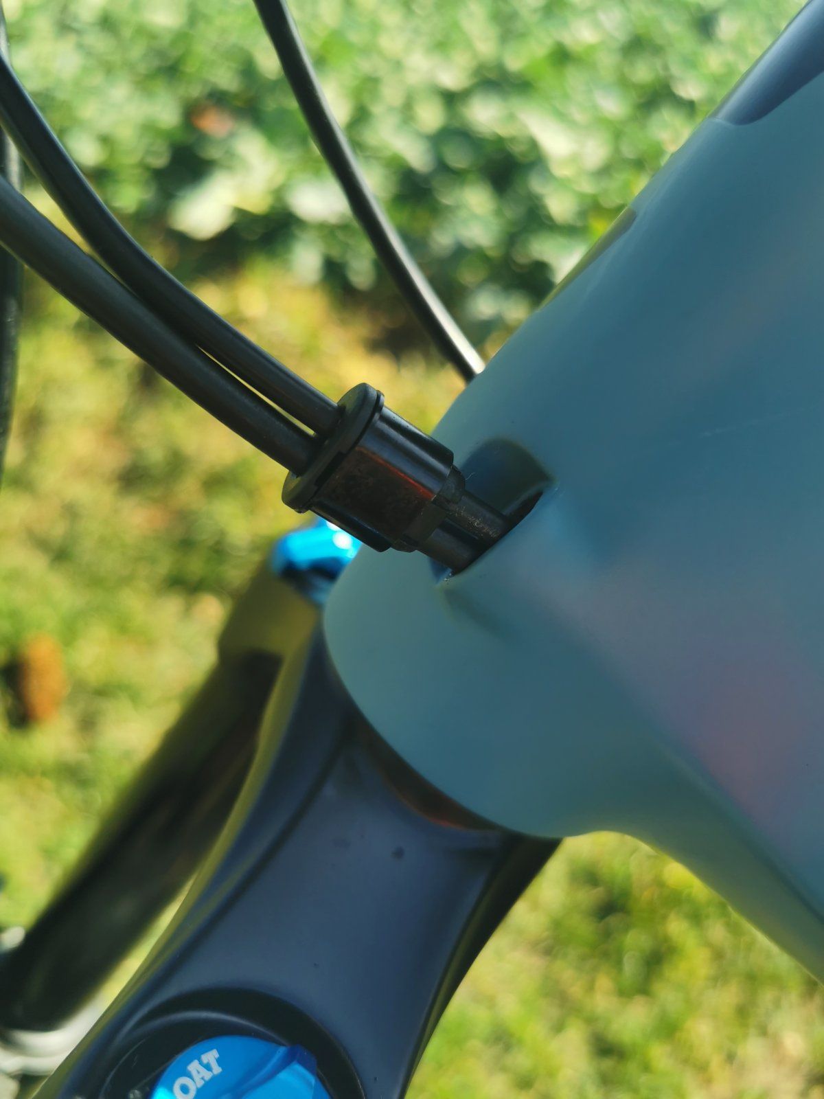

Hi,
Ich habe ein 2020er Stereo und beide Hülsen, in denen die Bowdenzüge im Rahmen verschwinden, sind so locker, dass sie ständig beim Lenken herausrutschen. Das nervt mittlerweile doch ein wenig...daher die Frage in die Runde, wie ihr das so gelöst habt. Ich werde ja sicherlich nicht der Einzige sein.
Einfach verkleben? Wenn ja, mit welchem Klebstoff (Carbon und so)? Oder lieber doch nicht kleben, um später die Züge einfacher verlegen zu können?
Und hier noch ein Bild...
Das hatten wir hier aber schon ein paar mal ...
Nimm einfach Sekundenkleber und klebe die Hülsen damit in den Rahmen.
Ich würde versuchen die mit Isolierband zu umwickeln damit die etwas strenger hinein gehen.
Wenn's nicht hilft > Sekundenkleber.
Sorry, aber wie soll denn bei so einer Passung auch noch Isolierband dazwischen passen? :D
Wenn das wirklich ginge, dann wäre die Halterung aber total im Eimer.
Isoband auf jeden Fall nicht, so locker sitzt es nicht. Die Hülse rutscht nur nach und nach bei größeren Lenkbewegungen langsam raus.
Ich habe es mir gerade nochmal angeschaut und dann zum Sekundenkleber gegriffen. Alles andere wäre wahrscheinlich nur Spielerei gewesen.
