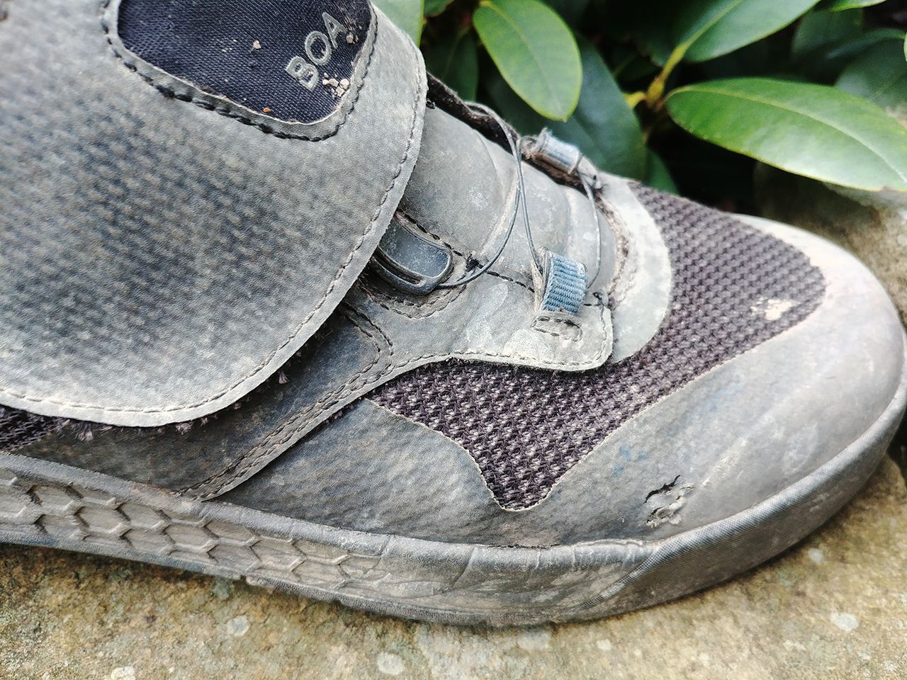

Nutze den Schuh jetzt ca. ein Jahr.
+ Der Boa-Verschluss ist sehr praktisch (Schuh geht schnell auf und zu, keine Kletten etc. an den Schnürsenkeln und gleichmäßige "Schuhenge" über die gesamte Schuhlänge einstellbar).
- Das Gummi der Sohle hat etwas weniger Grip als das Gummi der Freerider von 510, ist aber ausreichend für mich. Position auf dem Pedal lässt sich somit leichter korrigieren.
+- Etwas weniger rutschig beim Gehen im feuchten/matschigen Gelände als die Freerider. In der Sohle setzt sich dafür aber mehr Dreck fest.
- Nicht ganz so robust wie die Freerider (an einigen Stellen löst sich etwas von dem geklebten Material außen am Schuh - ist aber nicht weiter schlimm).
+- Leichter als die Freerider, saugen sich nicht so leicht/schnell mit Wasser voll, sind etwas luftiger/weniger Winddicht (im Winter dafür kühler - außer bei nassen Wintertagen).
- deutlich teurer als die Freerider
Nachtrag:
+- die Sohle ist etwas steifer als bei den Freeridern (gefällt mir besser)
+- die Lebensdauer würde ich als vergleichbar (FiveTen Freerider) einschätzen
Gerade der letzte Punkt darf m.E. bei einem Schuh um die 170 EUR (bzw. am Markt für 120 EUR) eigentlich nicht passieren. Gerade auch bei Vaude, die sich Nachhaltigkeit auf die Fahnen geschrieben haben. Wennst den Schuh nach einem Jahr dann wegwerfen darfst, helfen alle nachhaltigen Materialien wenig.
