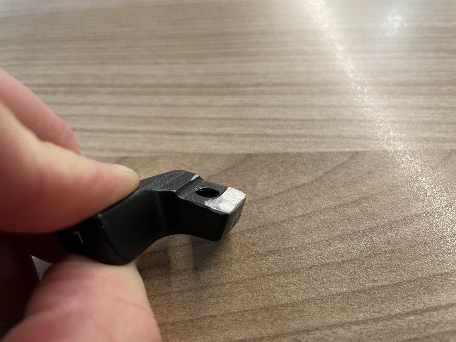

Zum anderen wollte ich den DropLock Remote an den Bremshebel anbauen (Shimano XT M8100, also I Spec EV). Das war mit frei erhältlichen Mitteln nicht so einfach möglich. Ich habe mir von BikeYoke einen I SPEC EV-Adapter besorgt, doch der und der DropLock Remote sind nicht direkt miteinander kompatibel.
Die einfachste Lösung wäre wohl das Entfernen der Nase am DropLock Remote gewesen. Damit wäre aber eine Nutzung mit der originalen Schelle nicht mehr möglich. Daher habe ich mich gegen diese Lösung entscheiden.
Dann also zur herausfordernderen und letztlich erfolgreichen Lösung: Zunächst durfte der I SPEC-Adapter ein paar Federn lassen.
So ging es noch nicht, da die Löcher der Verschraubung nicht fluchteten und ich an dem Adapter kein Material mehr wegnehmen konnte.
Also musste ein Zwischenstück her. Tja, was macht man, wenn man gerade keinen Alu-3D-Drucker zur Hand hat? Auf die gute alte Art aus dem Vollen schleifen, feilen, sägen, bohren.
Das Ergebnis kann sich einigermaßen sehen lassen. Wobei ich jetzt noch wärmere Temperaturen abwarte (dauert wohl nicht mehr lange), um den angeschliffenen Adapter und das Zwischenstück schwarz lackieren zu können.
