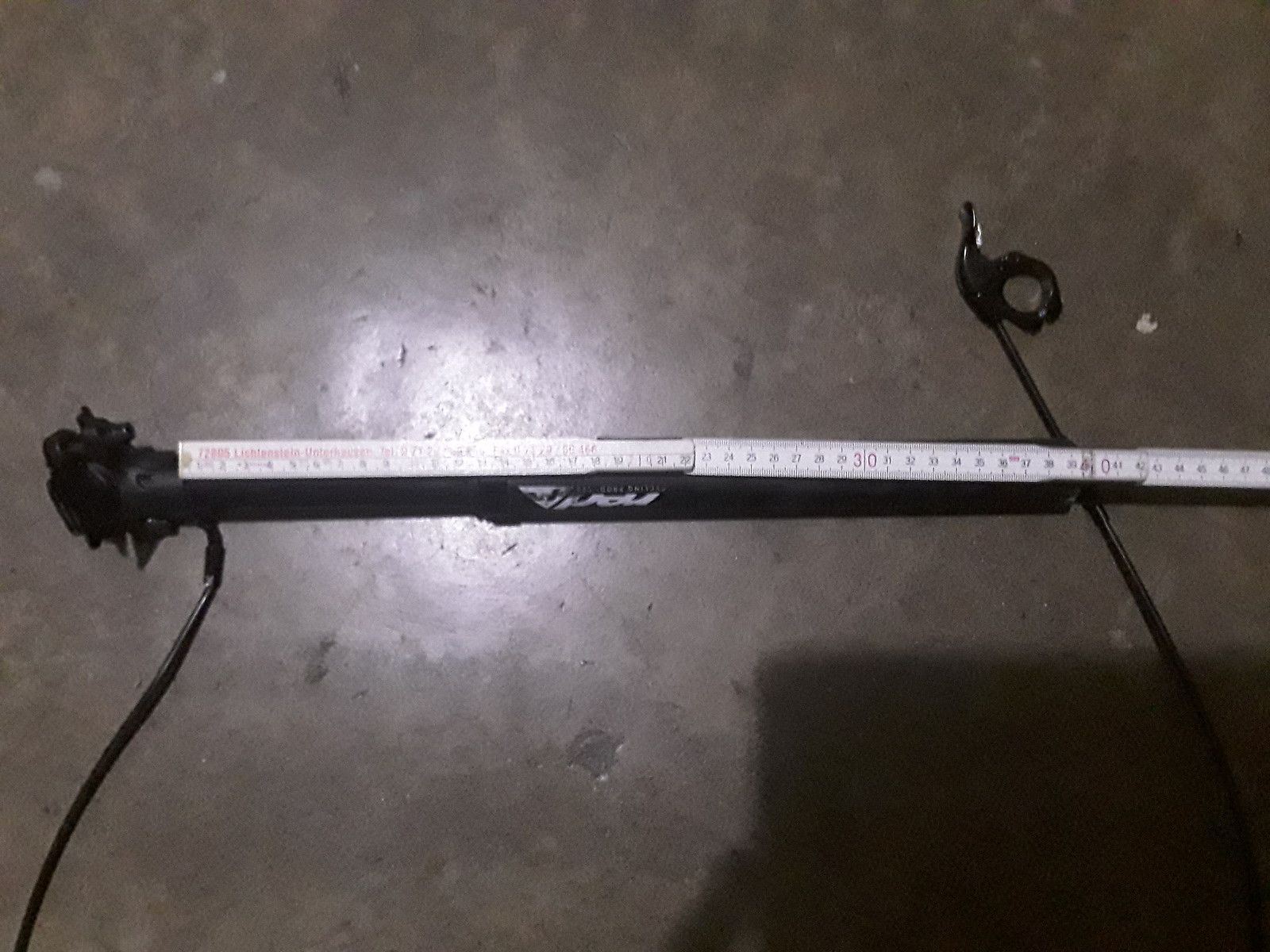

Ich hab um 17.30 Uhr Feierabend. Ich mess dann, wenn ich daheim bin nochmal wie lang meine aktuelle Sattelstütze ist und wieviel davon im Rohr verschwindet. Nachdem wir die gekürzt haben steht nix mehr raus, wenn sie komplett unten ist. Dann kann ich da wenigstens mal was genaueres dazu sagen. Ich sag mal bei der Sitzhöhe kommt es ja sicher auf den Centimeter nicht an, aber "gemütlich" pedallieren sollte schon drin sein im besten Fall. xD
