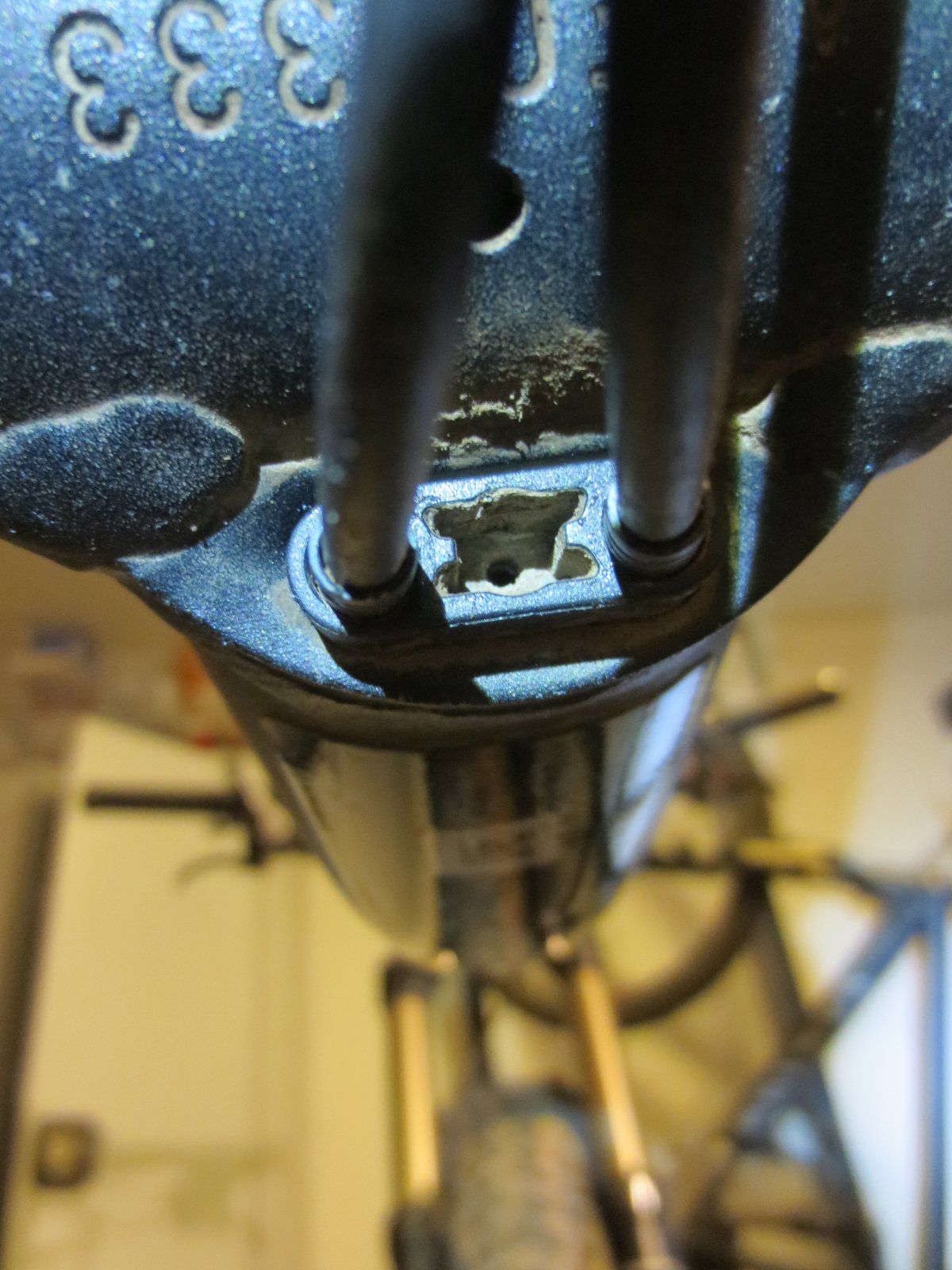

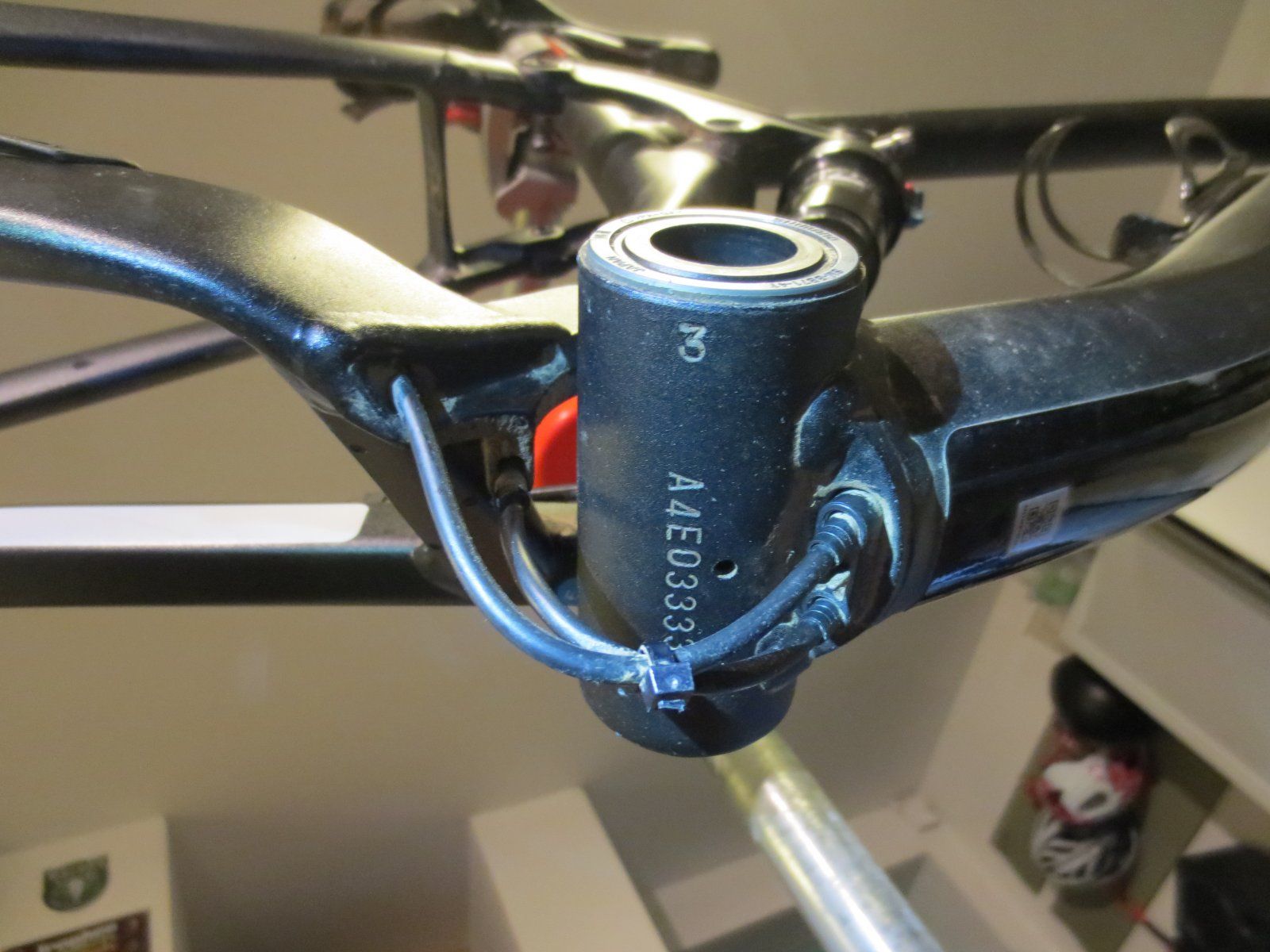

wo kommt denn der zug aus dem sattelrohr? ich sehe da keine öffnung. du müsstest ja richtung unterrohr zwischen die beiden bereits dort verlaufenden zughüllen mit einer dritten, der von der sattelstütze, hinkommen. der bogen sollte natürlich so groß wie möglich sein, weil du sonst sehr hohe bedienkräfte für die sattelstütze hast
Hey,
im Sattelrohr ist eine Öffnung. Momentan habe ich meine alte Reverb durch dieses Rohr geleitet und dann von dort unschön umständlich am Rahmen hochgeführt.
Ich würde dann den Schlauch von der Variostütze durch das Sattelrohr bis unter den Rahmen führen, dort würde ich die Endkappe des Schlauches in das Canyonrohr stecken. Am Rohrausgang oben kann ich den vorhandenen Schlauch mit Endkappe des ausgebauten Umwerferzuges nehmen.
Was ich nun bräuchte wäre ein Stück Schlauch, auf einer Seite mit Endkappe wie auf dem Bild dargestellt.
Weiß jemand ob dies eine Standartkappe oder ein spezielles Canyonteil ist. Im Netz habe ich leider nichts darüber gefunden.
