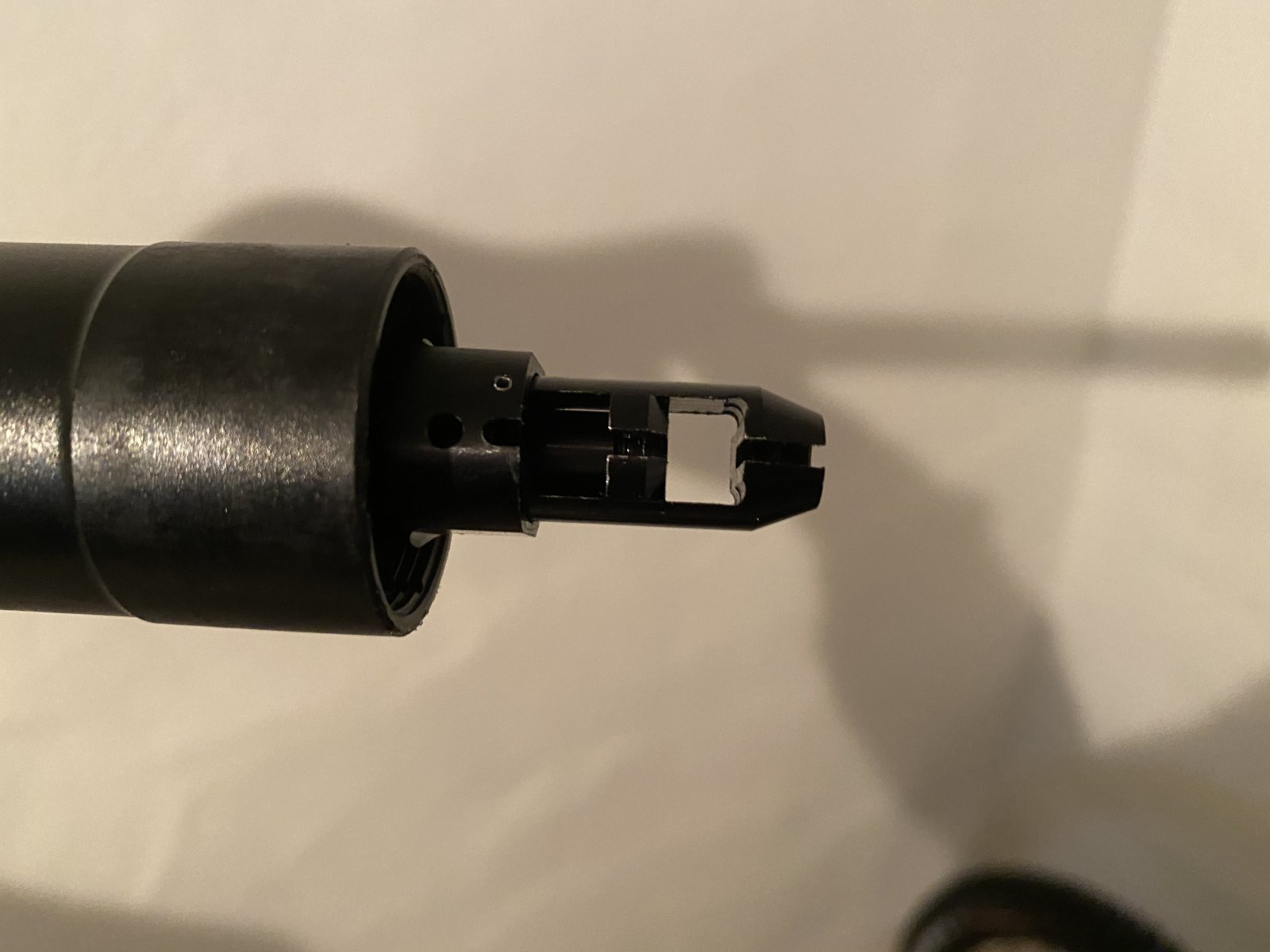

Es geht um ein nagelneues Spectral 6 in XS für meine Tochter. Gestern geliefert, heut an die Endmontage gemacht und eben an das Problem mit der Dropperpost gestossen.
Wenn man die Stütze nicht ganz im Rahmen versenkt sondern ca. 3cm raustehen lässt funktioniert die Betätigung. Ganz versenkt bleibt die Aufnahme am Stützenfuß hängen wenn man das erste mal den Hebel betätigt (verkantet wohl ein bisschen) und ab da verriegelt sie nicht mehr....
Der Bowdenzug wird soweit ich das beurteilen kann nicht geknickt im Rahmen, es ist genung Platz zum Auslass am Rahmen. Aber ein bisschen schief hinlaufern wir er wohl schon.
Es handelt sich um diese Aufnahme für den Bowdenzug, mit dem Nippel am Stützenfuß (das Foto hab ich aus nem anderen Post geborgt :anbet:)
Das Ding dass die Stütze betätigt hat ab Werk leider reichlich Spiel in beide Querachsen und ein verkanten ist leicht möglich.... aus meiner Sicht ne eindeutige Fehlkonstruktiuon.
Wie man das Problem lösen kann ist mir noch nicht eingefallen:confused:

Nachdem ich mich jetzt länger gespielt hab.... funktioniert es immer noch nicht wirklich :rolleyes: ....aber ich weiß zumindest warum...
Wie schon gesagt ist es bei dem System ja so, dass sich der Bowdenzug am Stützenfuß bewegt wenn man den Hebel betätigt..... und zwar genau um den Hub den der Entriegelungsmechanismums hat.... als geschätzt 6-7mm.
Nachdem die Stütze ganz drin ist, und der Bowdenzug recht steif ist.... bewegt sich der Zug auch noch im Auslass beim Rahmen unten wenn man den Hebel bewegt........ beim ersten betätigen des Hebels zieht man den Zug dieses Stück in den Rahmen rein und eben dort bleibt er dann irgendwie hängen und die Feder vom Entriegelungsmechanismums am Stützenfuß hat nicht genug Kraft ihn zurück zu drücken.... also verriegelt die Stütze nicht mehr....>:(.... und ich sag e nochmal... Fehlkonstruktion....
Ich hab jetzt die Gummitülle bei der Rahmendurchführung weggetan... alles mit reichlich Silikonspray behandelt.... aber Fehlanzeige...... Bin gespannt was Canyon dazu sagt....
Ich schau jetzt mal in meinem Fundus ob ich einen weicheren/dünnern Bowdenzug habe.....aber befürchte ich bekomm das nur mit einer anderen Stütze mit einer "normalen" Aufnahme in den Griff bei der sich der Bowdenzug nicht bewegen muss.....
Der Mechanismus den Du da beschreibst ist genau der an meiner Kindshock LEV. Wenn die Hülle schlecht verlegt ist, dann passiert genau das was Du beschreibst. Wenn ich die Stütze rausnehme, dann geht das nur wenn ich die Hülle mit nach oben durchschiebe. Und wenn ich sie wieder reinschiebe geht das auch nur wenn ich die Bowdenzughülle entsprechend wieder nach unten durchziehe. Und wenn ich da was stauche, dann klemmt die Stütze.
Wenn man die Hülle nicht verschieben kann, kann man die Stütze m.E. auch nicht vernünftig einbauen, da ist es vorprogrammiert daß die Stützenansteuerung klemmt.
