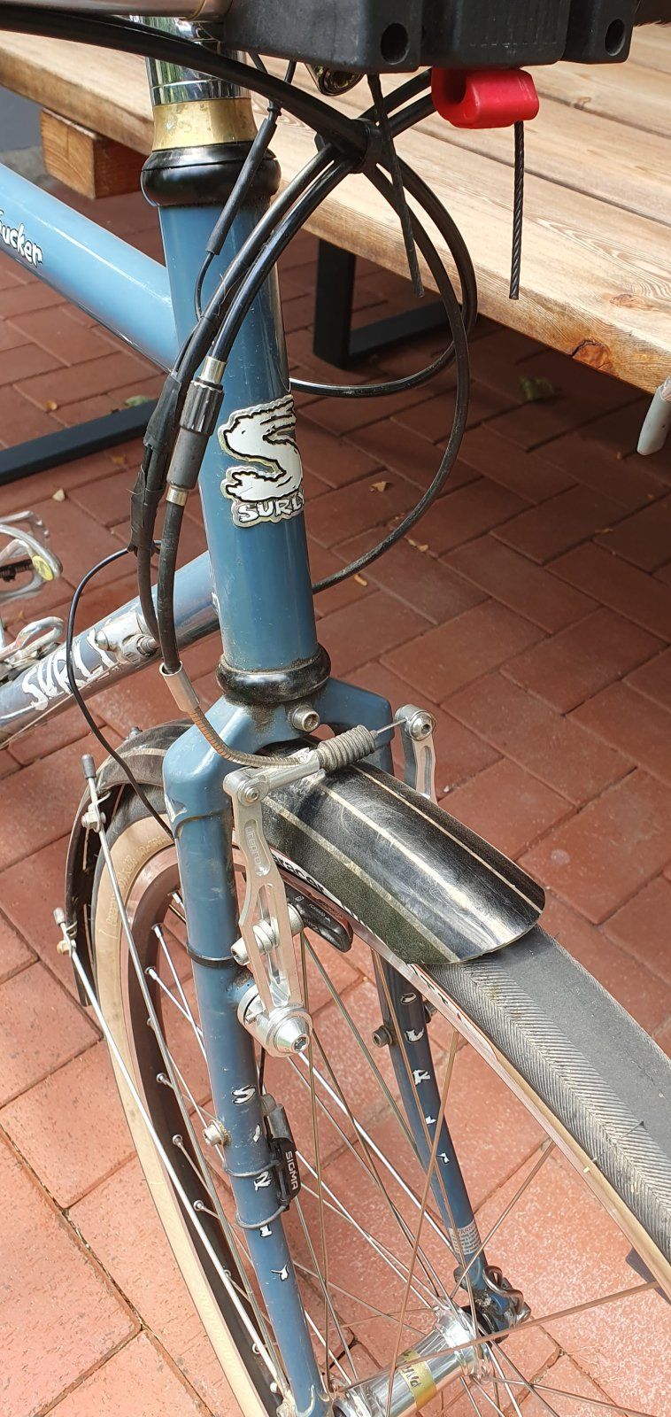

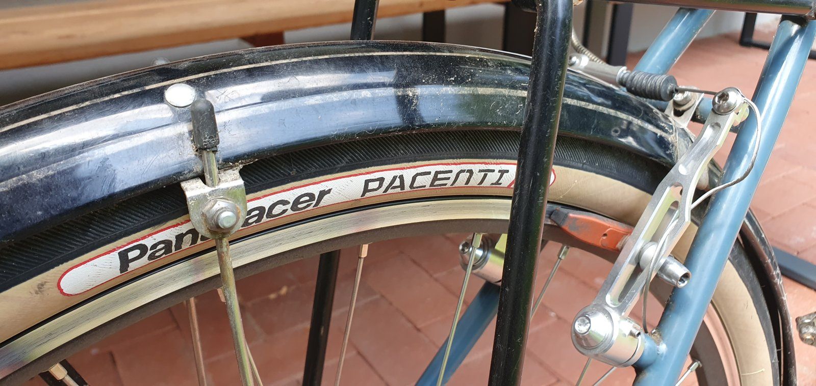

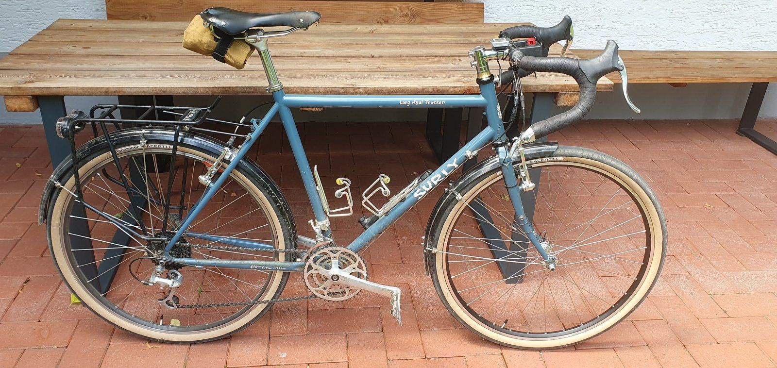

Hier mal einige Bilder vom Umbau auf 27,5 Zoll. Die ersten 100km sind abgeradelt. Die Panaracer laufen ziemlich gut. Ansonsten bin ich zufrieden mit dem Umbau.
Gruß
Michael
