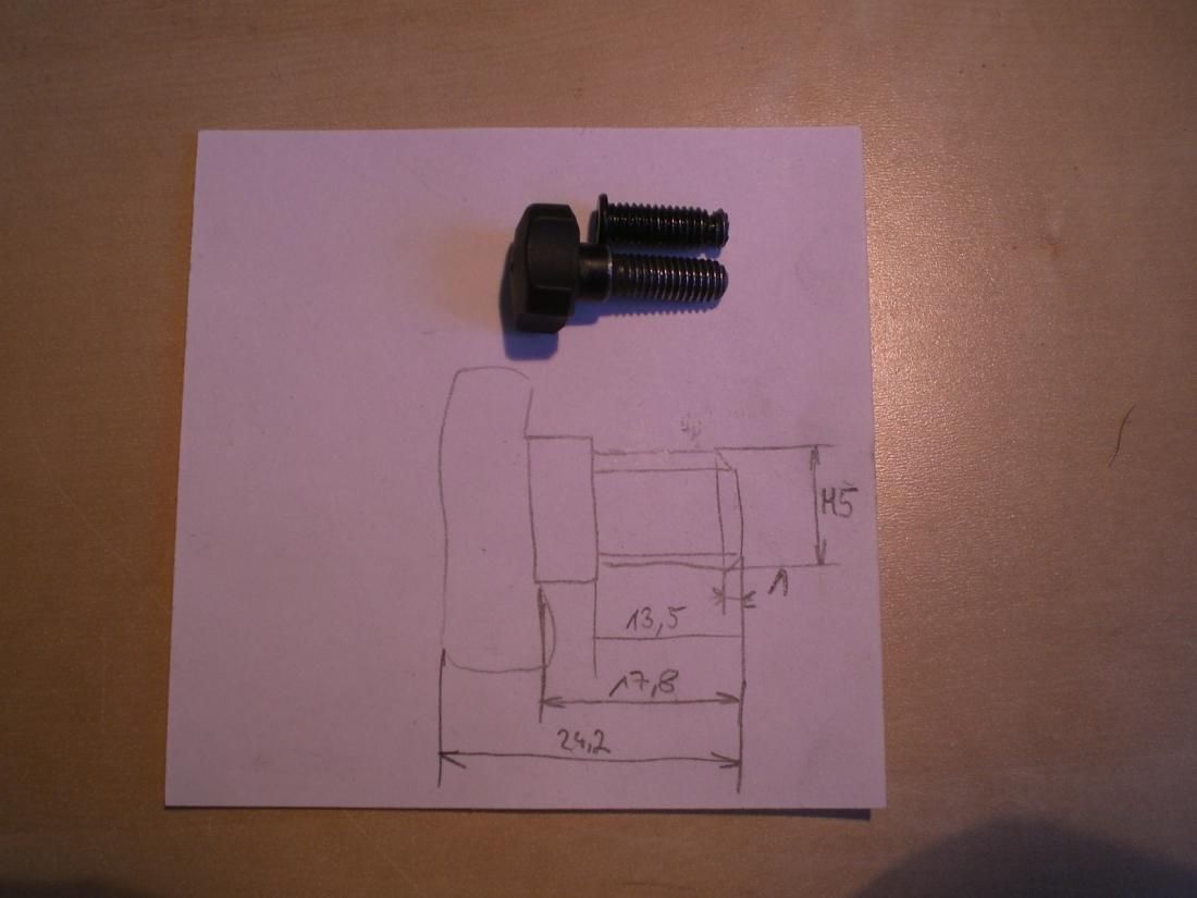

War mir egal und hab die hier im Forum fräsen und eloxieren lassen ;) War recht günstig und super Qualität! Das Plastikteil wollte ich nicht^^ Die Schraube zur Druckpunktverstellung (die auch funktioniert wenn mans richtig macht!) hat die Maße M4x10 und der Kopfdurchmesser MUSS 5mm haben da sie sonst am AGB anstößt. Die Bremse ist mittlerweile an meinem Voltage verbaut ;)
