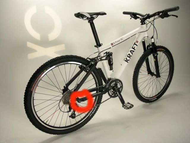

Gelenk in der Kettestrebe, Gelenk in der Sitzstrebe

Noizeboy schrieb:
Beide Systeme sind meines Wissens Viergelenker, inwieweit sich die beiden aber von einander unterscheiden konnte ich bis jetzt aber nicht herausfinden.
Der Unterschied ist auf den Bildern gut zu sehen.
Aber mit Horst-Link ist es ein Viergelenker, das andere ist ein Mehrgelenker!

Quasi,
Horst Leitner, der "Erfinder" des Viergelenkers hatte bis vor einiger zeit das Patent auf das sog. "Horst-Link". Der Name kommt also tatsächlich vom Erfinder. Ein Viergelenker hat das Gelenk an der Kettenstrebe vor dem Ausfallende. Die Druckstreben sitzen an den Ausfallenden und lenken den "Horst-Link" an, der wiederum den Dämpfer anlenkt.
Das Patent hat er allerdings an Specialized verkauft. Jetzt darf jeder Hersteller, der einen Viergelenker in den USA verkauft schön Lizenzgebühren abdrücken...
