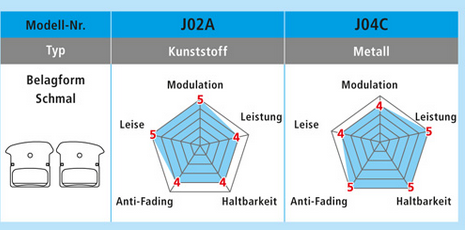

Hier eine nette Grafik. Das Copyright liegt bei Shimano *
