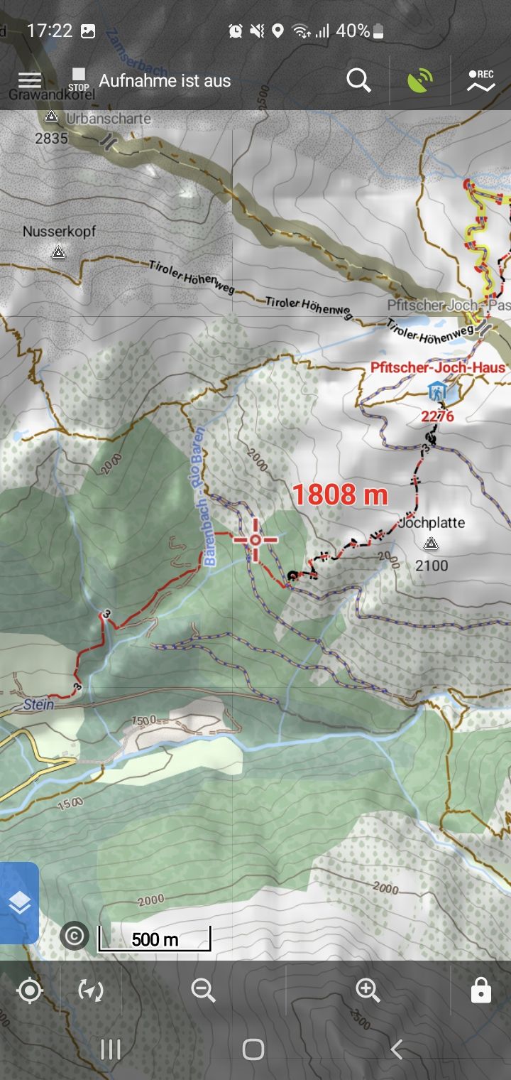

Frage 1:
Vom Pfitscher Joch runter der Weg Nr. 3, schon jemand gefahren und wenn ja welcher Schwierigkeit?

3er vom Pfitscherjoch runter ist schon seeeehr holprig, meist S2 mit ein paar wenigen S3-Stellen und einer S4 soweit ich den noch komplett in Erinnerung habe. Ob man das auf ner Transalp mit deiner Länge braucht, muss jeder für sich selbst entscheiden. Gibt iwo im Netz auch ein Video dazu, das ganz gut rüberbringt, wie's dort aussieht. Vorteil: er schneidet 2-3x die Forststraße, ergo kannst ggf. wechseln bzw. abbrechen, falls es zu heftig wäre....
Valler Jöchl z.B. geht mittlerweile eine FS ganz hoch und man muss nicht mehr den früher immer genutzen Weg (20-30 minütige Schiepassage) bis zum Waldübergang selbst nehmen, sondern kann südlich komplett umfahren....
Pfitscher runter: erste Hälfte S3 (von der Hütte weg kurz S4), zweite Hälfte S2
oben sehr rumplig, im Wald dann kein Panorama
Würde über die FS runter fahren, die Blicke Richtung Hochfeiler sind sehr beeindruckend

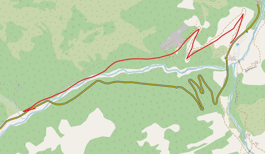

Hallo @toyoraner,
wenn ich deinen Link öffen, dass steht das Profil der Tour auf
Dementsprechend passt auch nicht alles. was hast du denn eingestellt?
Z.B. Nicht der Innradweg zwischen Brixlegg und Zillertal,
oder Auffahrt Pfitscherjoch ohne die Umfahrung der Tunnel bei Breitlahner
Nach der Starkenfeldhütte bevorzuge ich den Weg über Einhäuser Almen, Ellener Kreuz, Compiller Alm.
Auf der unteren Strecke mußt du über nasse und kuhverschießene Wege und auch durch zwei Almen durch.
