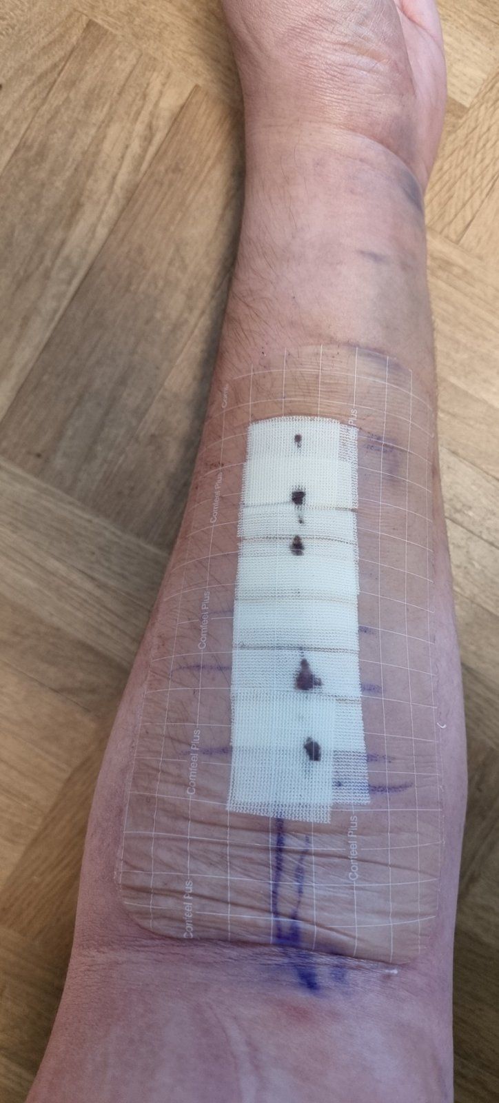

Ich bin ehrlich gesagt zutiefst schockiert von den Kommentaren hier. Vor allem von den Haha Emojis. Einfach nur krass traurig. Ich kann nur hoffen, dass sich niemand von Euch so eine Verletzung zuzieht, wegen der nachts um drei eine Not-OP nötig ist und der Unterarm 11 cm aufgeschnitten werden muss. Die Knochenhälften mussten jeweils mit drei Schrauben an eine Metallplatte fixiert werden. Wer bei sowas noch lacht, ist einfach nur asozial.

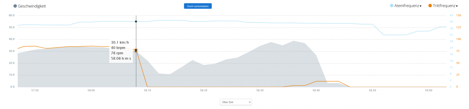

Nun aber zum Sachverhalt. Hier mal die Grafik aus Garmin Connect. Man sieht wie ich ohne Treten immer schneller werde und sich die Geschwindigkeit nur marginal reduziert bis zum Crash. Wie anfangs erklärt, hat das Bremsen ums Verrecken nicht geklappt.
Garmin rechnet leider direkt in m/s um und speichert keine Umdrehungsdaten der Räder.

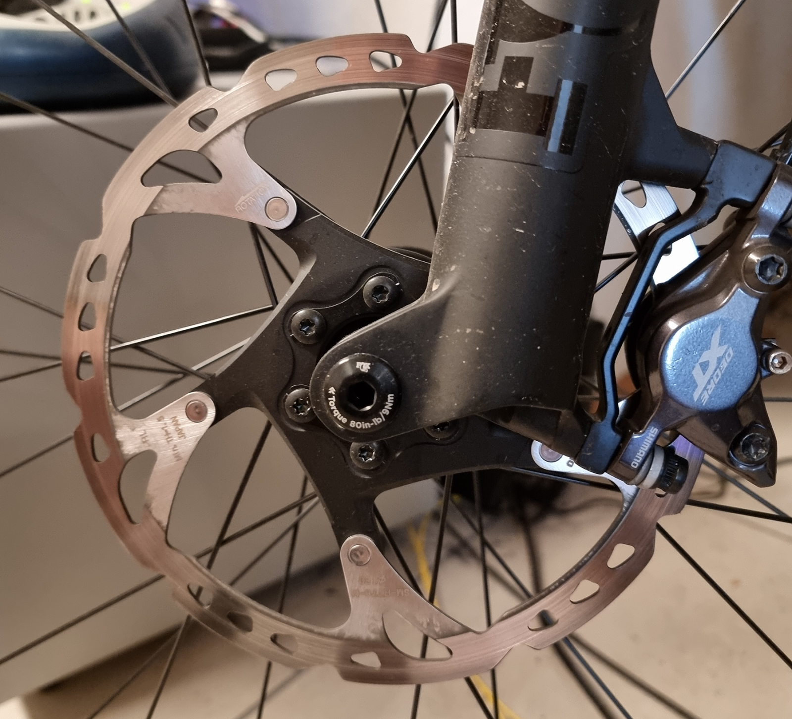

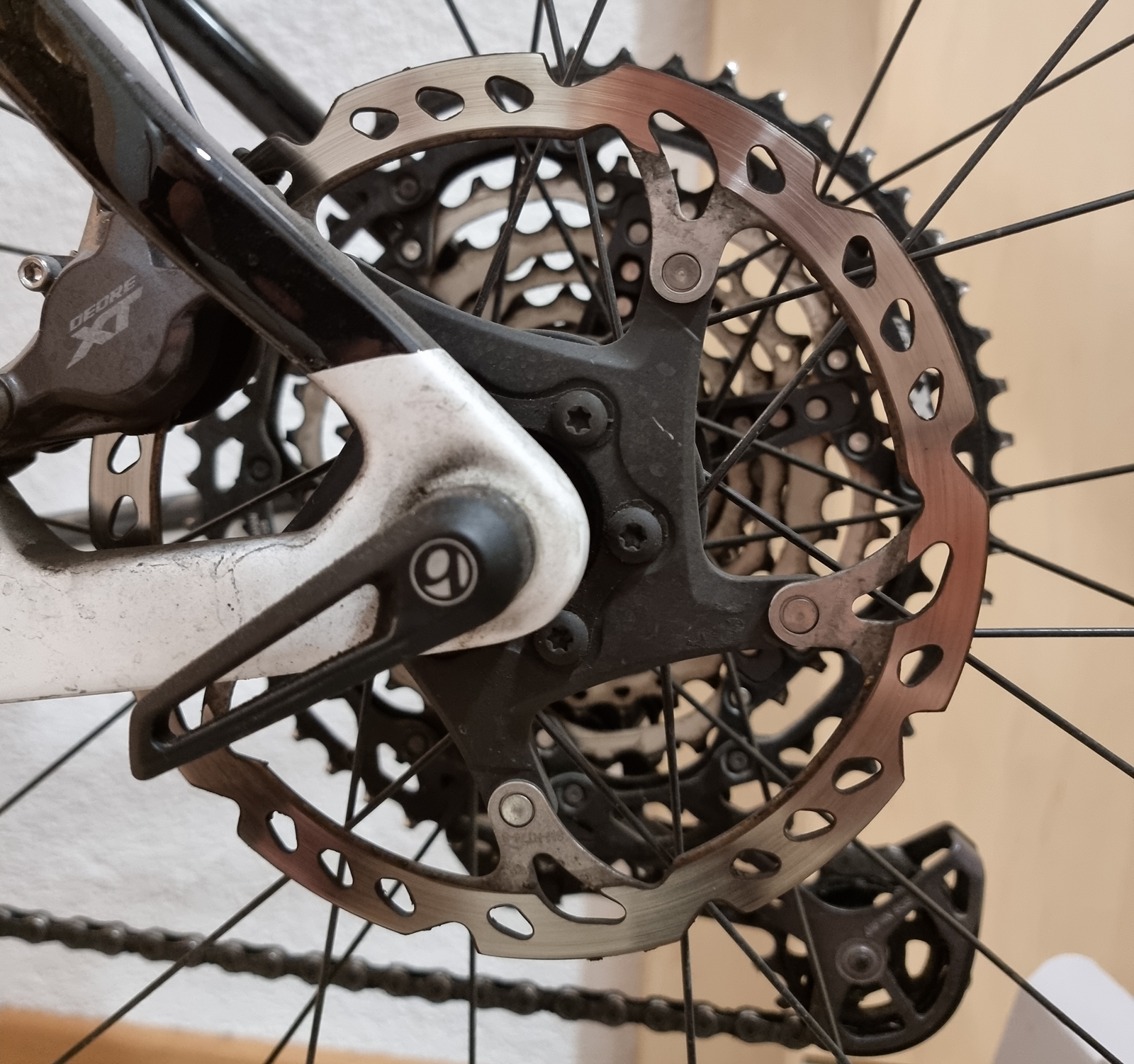

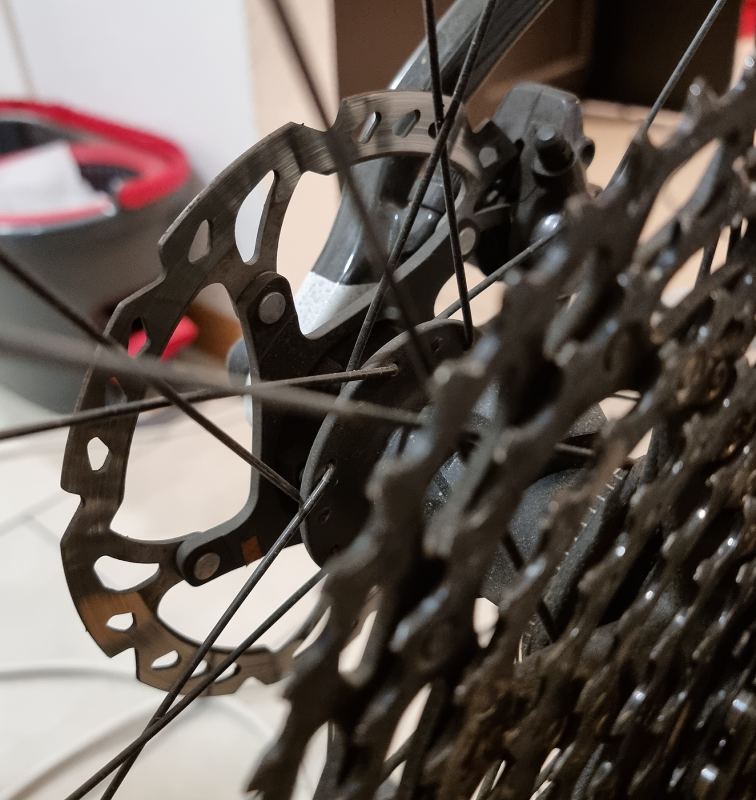

Hier noch Bilder von den Bremsscheiben:
Um meinem Bike in Zukunft wieder vertrauen zu können, wäre es eben gut zu wissen warum es mit dem Bremsen nicht geklappt hat. Wenn es ein Fahrfehler war. Ok. Dann lag es eben an mir aber die anderen Theorien kann man wenigstens objektiv falsifizieren und ich danke jedem, der konstruktiv mit seinem Fachwissen dabei hilft.
