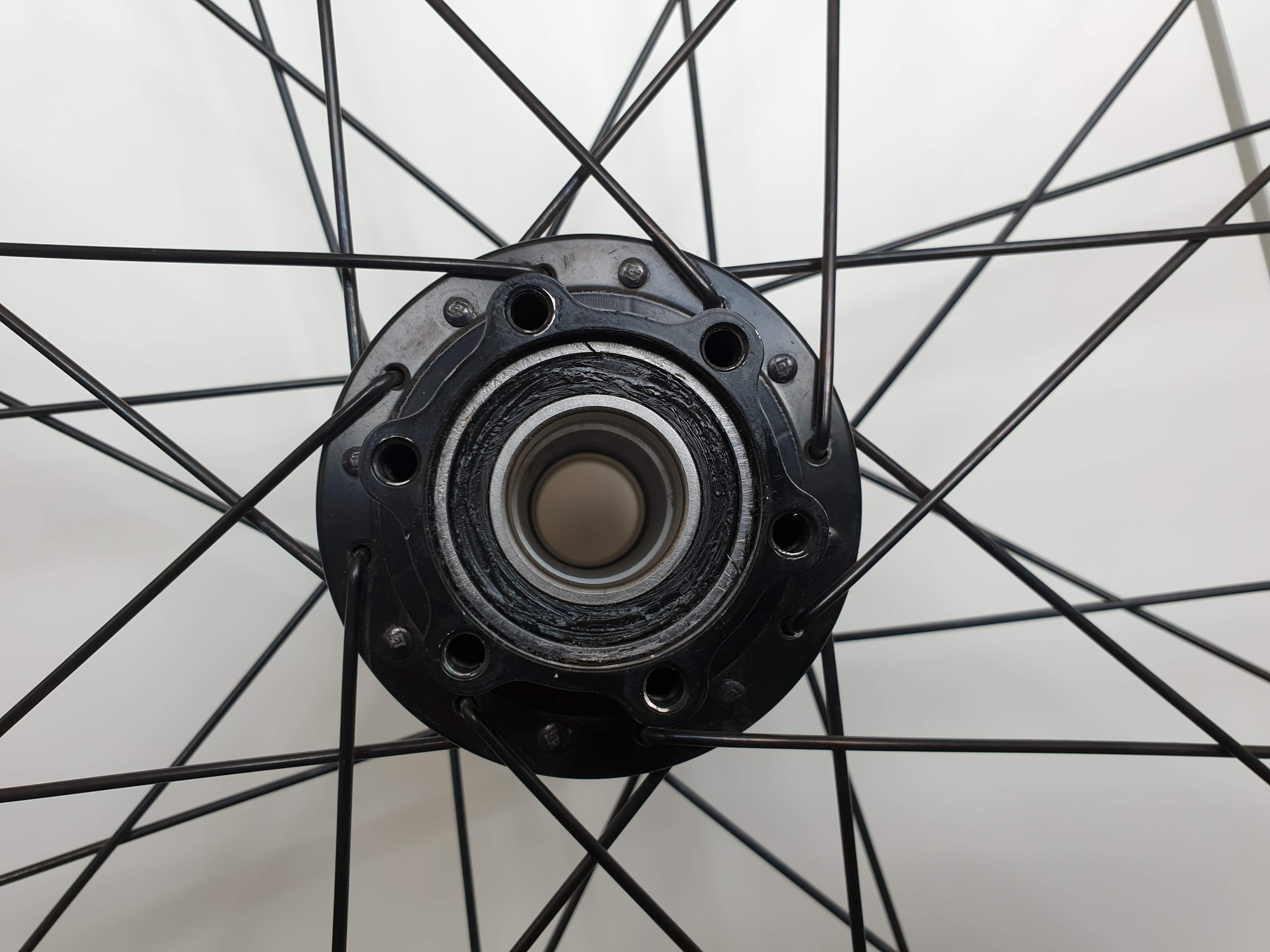

Hi zusammen,
ich muss mich seit neuestem um die beiden kürzlich gebraucht gekauften Fullys (Haibike Scream RX) von Sohn und Mutter kümmern, aber hier komme ich irgendwie nicht weiter:
Ich habe einen gebrauchten Laufradsatz mit tollen DT Swiss FR 6.1D Felgen und mir leider unbekannten Naben erstanden, es steht nämlich nichts auf den Naben drauf, außer DT Swiss. Die Vorderradnaben haben 20x110 Thru Axle und ich würde sie gerne auf 5x100 Quick Release umrüsten. Hat jemand eine Idee, welche Naben das sein könnten (370er in 110x20?) und vor allem, ob man sie von 20x110 TA auf 5x100 QR umrüsten kann? Ich bräuchte ja zumindest mal andere Endanschläge. Vielleicht sogar eine zusätzliche Achse mit 20 außen und 5 innen? Gibt es sowas?
Ich habe drei Bilder angehängt, davon die ersten zwei ohne Endanschlag, vielleicht kann jemand damit was anfangen. Die Distanzhülse innen lässt sich übrigens verschieben.
Leider habe ich mir bereits einen Umrüstsatz HWGXXX00S3801S besorgt, aber irgendwie ist der für ganz andere Naben mit 15 mm.
Schöne Grüße aus Berlin und allen ein entspanntes Wochenende!
Manuel
