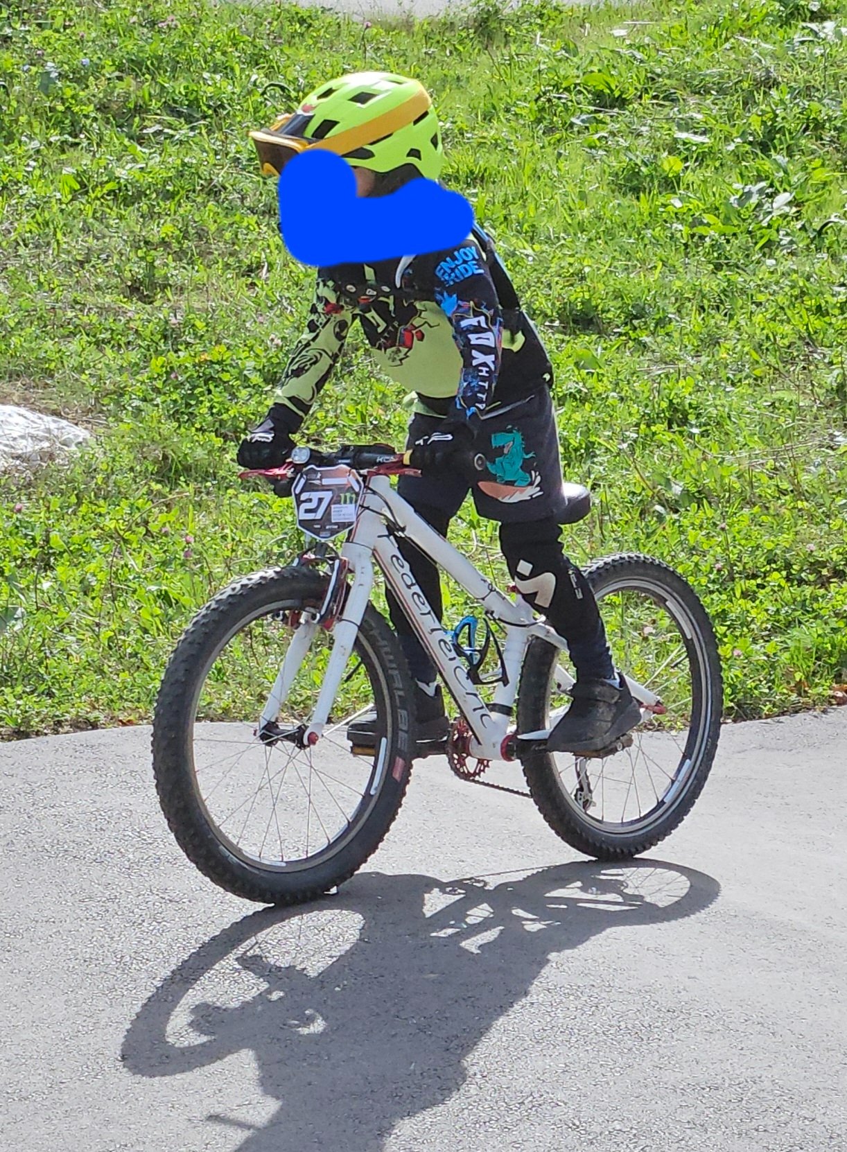

Liebes Forum,
unser Junior (5,5 Jahre alt) ist sehr ambitioniert beim Mountainbiken und fährt momentan ein 20-Zoll-Federleicht-Bike bei einer Körpergröße von 114 cm (siehe Bild). Nun bin ich auf der Suche nach einem neuen Rad für ihn, das er Anfang nächsten Jahres bekommen könnte.
Im Verein wurde uns geraten, möglichst früh auf größere Laufräder umzusteigen, da diese bei Wiesenrennen aufgrund des besseren Rollverhaltens vorteilhaft sein könnten.
Von Federleicht gibt es aktuell kein 24-Zoll-Rad mehr, und der Markt an vergleichbaren 24ern ist, wie es scheint, recht überschaubar.
Nun wurde uns im Verein ein 26-Zoll-Ramlon-Ibex mit 14-Zoll-Rahmen angeboten. Auf der Herstellerseite finde ich keine Infos mehr zu diesem Modell, da 26 Zoll eingestellt wurde. Der Verkäufer meint, der Rahmen sei ab einer Körpergröße von 120 cm geeignet.
Ich würde mich über eure Einschätzung zum möglichen Umstieg von 20 auf 26 Zoll und über Meinungen zu diesem Rad freuen.
Es soll 1000 € kosten und ist ausgestattet mit einer Sid-Gabel, Tune-Laufrädern, XTR-Bremsen und Triggern sowie einer 11-fach Sram GX-Schaltung.
Anbei findet ihr Bilder des aktuellen Rads und der möglichen Neuanschaffung.
In diesem Alter ist das Gewinnen egal. Die sollen spielerisch die Technik lernen. Das geht besser auf 24“.
Ich bin auch nicht so glücklich mit unserer Situation, aber ich bekomme meine Tochter nicht mehr runter vom 26“.
Meine Hoffnung war auch, dass sie anfangs 2-3 x hinfällt und merkt, dass es zu groß ist.
Sie hat hier in der Umgebung 3 Kids Cup Serien gewonnen, aber einen großen Anteil hatte auch das Bike, Weil es besser rollt.
Aber wenn er nächstes Jahr bei euch nochmals U7 fährt, kann er das auch locker mit 24“ machen. Wird auch seiner technischen Schulung entgegenkommen.
Unsere war Anfang der Saison auch mit ihrem 24“ von Vpace flott unterwegs und kaum zu bezwingen.
Und so schwer sind die U7 Strecken ja nicht.
Ich bin sonst auch jemand, der seine Kinder ziemlich früh auf große Räder setzt, würde es in diesem Fall aber nicht empfehlen.
Unser grünes Max 24 mit Federgabel steht übrigens noch in der Garage und sucht einen neuen Besitzer. 👍

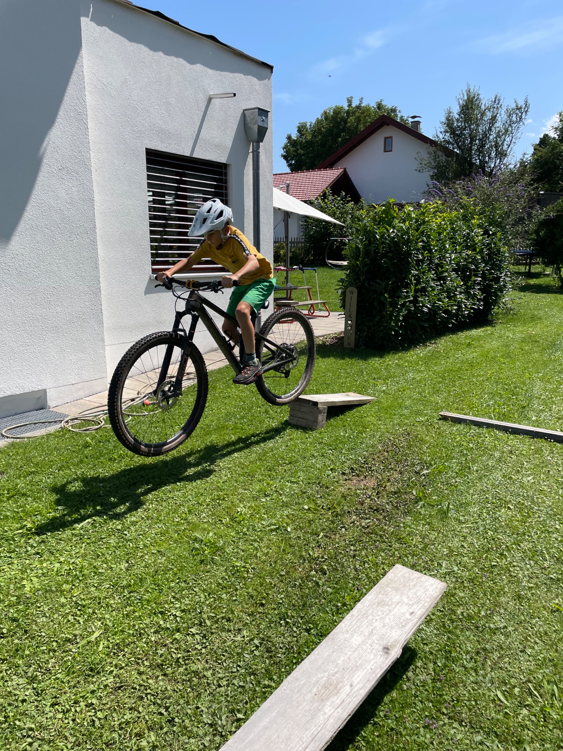

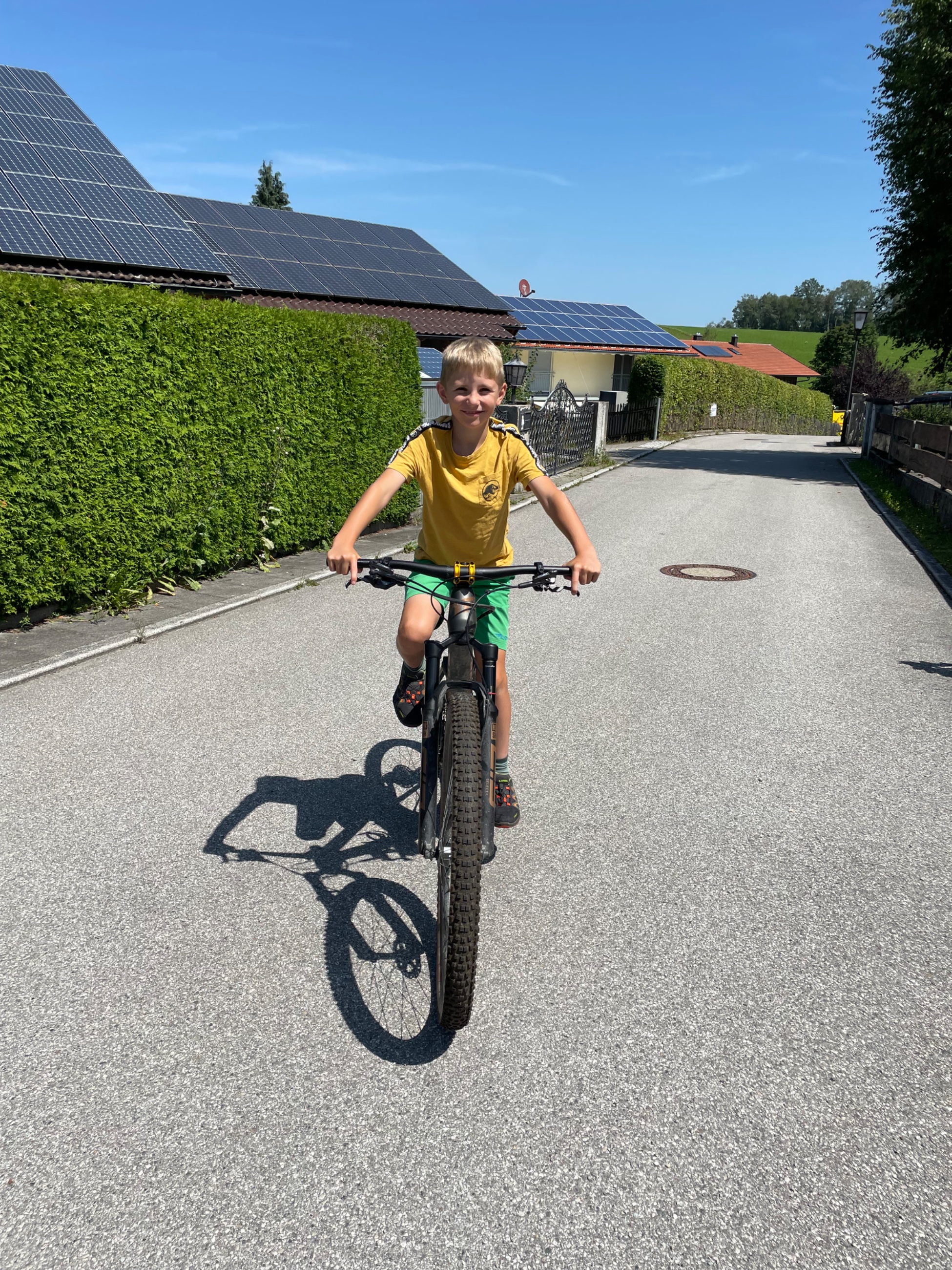

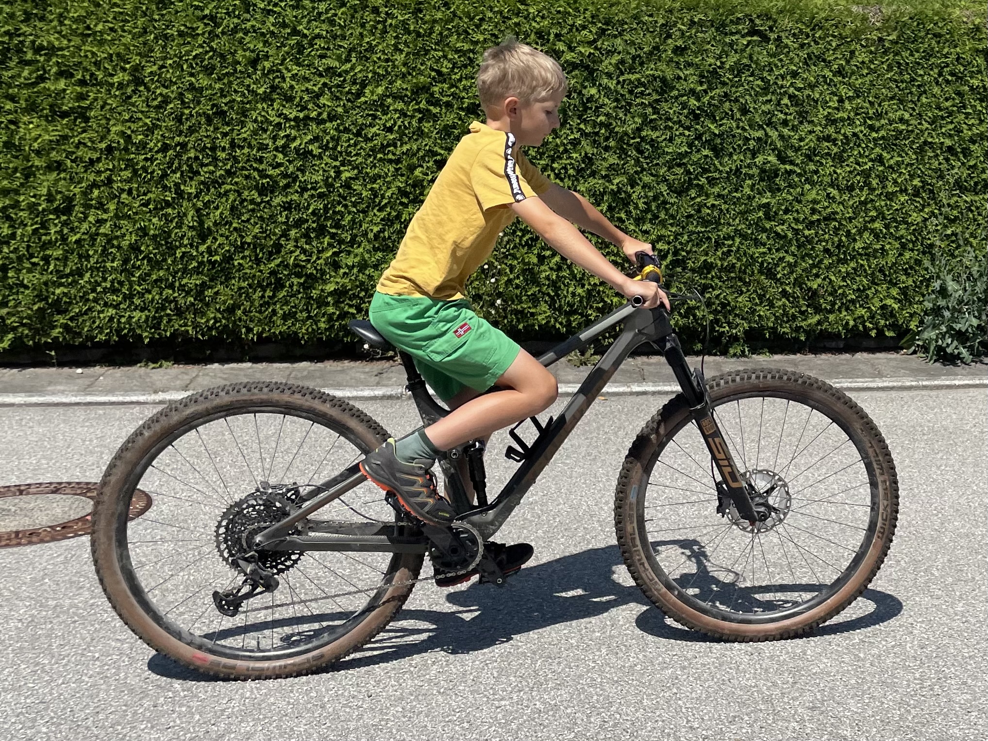

Wir sind mit 8 Jahren schon beim 29er XC HT und wechseln jetzt zum 9. auf ein XC Fully. Warum? Weil meinem Sohn das Fully Spaß macht. Ist ein Spur in M
Selbst der Mitfahrer von Sonntag meinte, dass es nicht viel zu groß wirkt.
Will damit sagen, dass das alles sehr individuell ist und man sich die Kinder anschauen muss, wie sie darauf sitzen und es bewegen können.

Wow, aber wenn meine Augen mich nicht täuschen ist dein Sohn für sein Alter wirklich groß gewachsen. Das Rad sieht unter ihm nicht zu groß aus, finde ich auch.

1,42m
