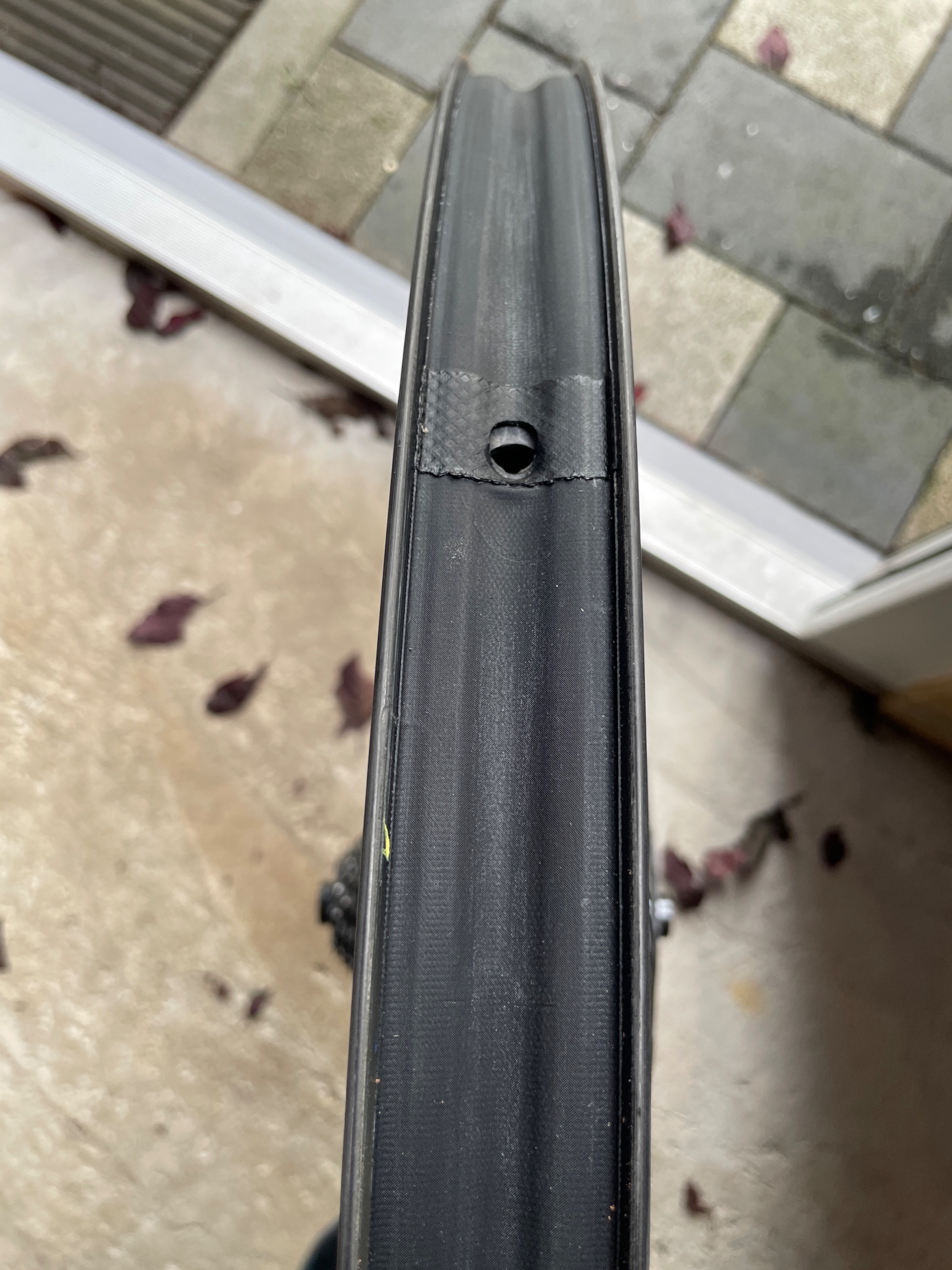

Ich möchte gerne mit dem o.g. Laufrad und dem Racing Ralph Reifen auf Tubeless umstellen. Beides ist werkseitig mit dem Aerothan Schlauch ausgeliefert gewesen.
Nun meine Frage: die Felge ist bereits mit einem Felgenband versehen, aber ich bin mir nicht sicher, ob das für ein Tubeless Wechsel schon das richtige ist.
Muss man das alte Band erst entfernen ?
Anbei ein paar Fotos?
Vielen Dank für eine Antwort
Grüße Peter
Das Felgenband ist kein Tublessband und muss durch ein tubeless Band ersetzt werden.
Beim Verkleben des Tubelessbandes ein kleines Stück Tubelessband quer über den Felgenstoß von Horn zu Horn kleben, dann sind auch die gesteckten Felgen dicht. Hat bei mir mit einer SL XA 25 super funktioniert.
