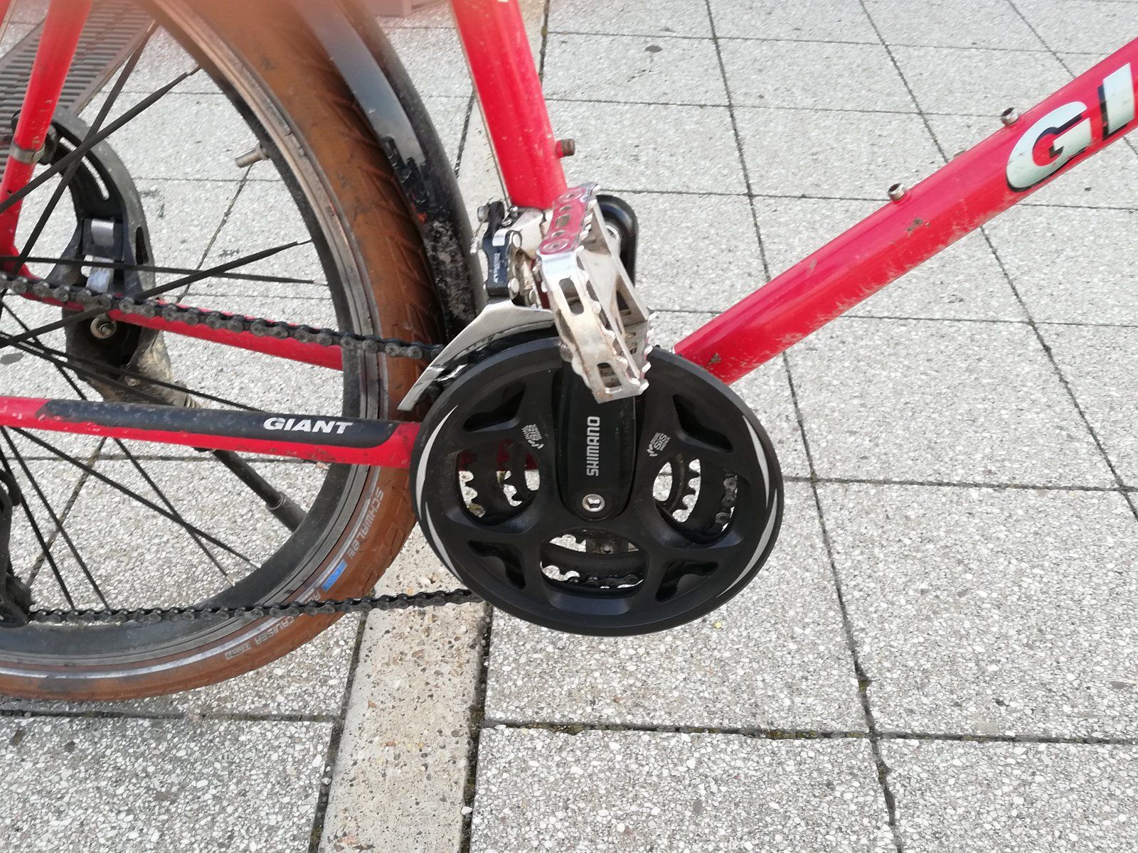

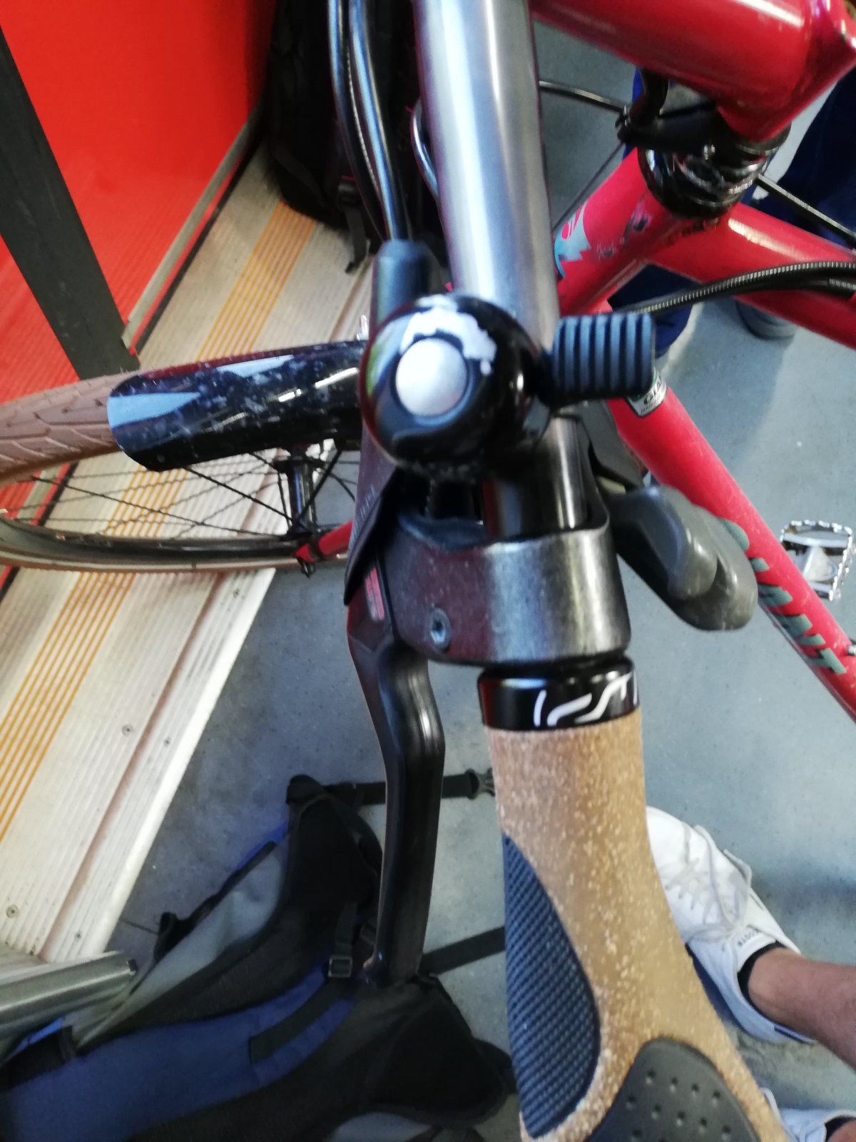

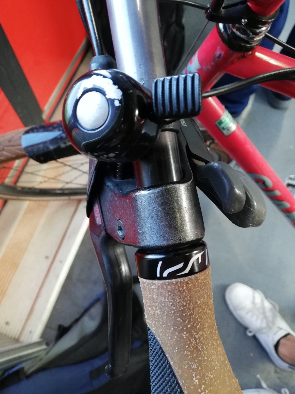

Hi Leute,
ich möchte gerne nachfolgendes MTB der 90er (siehe Bilder) zu nem Crosser mit 28 Zoll umbauen.
Jetzt die Fragen:
1.) Passen 28er Felgen in die Gabel hinten und vorne?
2.) Brauche ich wg. den Canti-Bremsen erhöhte Sockel bzw. einen bremsadapter?
Ich habe das hier gefunden:
https://www.mtb-news.de/forum/t/canti-adapter-26-auf-28-fertigen.785091/
3.) Gibts so was zu kaufen? Passt ein klassischer BrakeBooster?
Danke für Infos zu den Fragen
