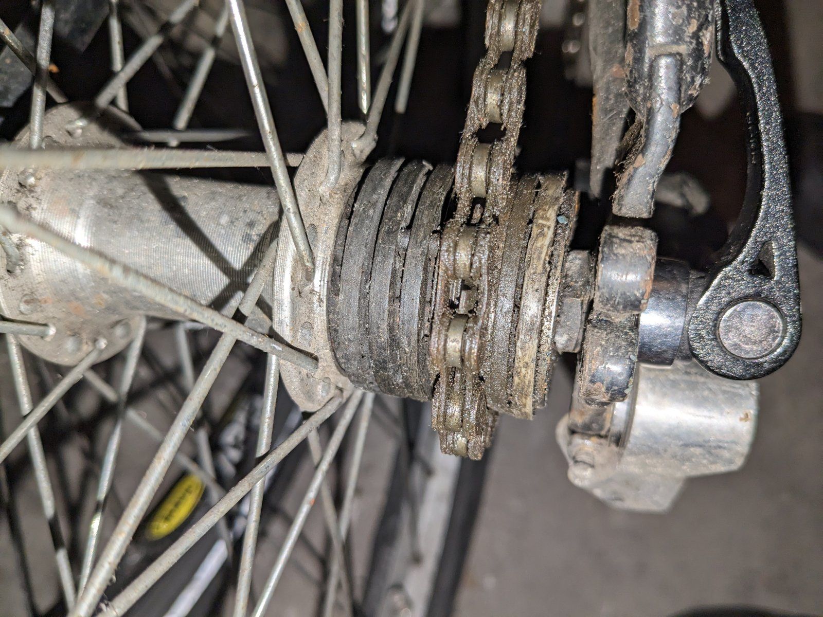

Ich würde gerne mein altes Mountainbike umbauen damit ich zusätzlich eine Rücktrittbremse habe. Es ist ein altes Trek 800 mit 26 Zoll.
Der aktuelle Freilauf zieht auch nicht mehr richtig. Ich trete dann ins leere.
Besteht die Möglichkeit bei so einem Rad irgendwie spacer dran zu bauen?

Deine Hinterradnabe ist sehr wahrscheinlich 10x135mm, vielleicht auch 130. Bei nem Stahlrahmen könnte man aber auch eine schmälere oder breitere Nabe einbauen, das ist nicht so wild. Ganz offensichtlich ist aktuell ein 5mm Schnellspanner verbaut, den du bei einer Rücktrittbremsnabe vermutlich nicht finden wirst, aber es gehen natürlich auch irgendwelche Varianten mit Schraubachsen.

Da ist momentan ein Schnellspanner bei mir dran, aber eine Schraubachse wäre für mich kein Problem.
Auf der Nabe steht: Fh rm 40

Sicherlich sind (bei der Beschreibung die Du in #1 geliefert hast) lediglich die Sperrklinken (durch verharztes Fett) "verklebt".
Eine Wartung der Nabe würde weiterhelfen. Der Freilauf selber muß dazu nichtmal geöffnet werden. Mit etwas Geduld bekommt man das mittels WD-40 recht gut in Griff.
Aber vom Nabenkörper demontiert werden sollte er dafür schon.
Sollte aber auch schon die Bremsflanke der Felge runtergeschrubbt sein, dann ist ein neues LR die bessere Wahl.

Kann ich die Tage mal machen. Es wurde mal von einem Freund zu Single Speed umgebaut. Der Schaltkörper ist noch mit dran ohne Funktion.

Ich werde es mal wie beschrieben mit Wd40 bearbeiten und schauen ob es dann wieder geht.
