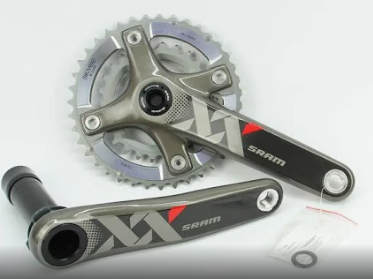

Ich besitze vorne diese Kurbel:

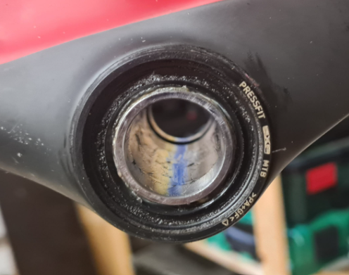

Das Canyon Exceed ist aus 2016 - die Kurbel ist noch GXP-Standard. Im Rahmen verbaut ist ein GXP-Pressfit-Innenlager. Ich möchte mit möglichst wenig Aufwand (und Kosten) meine alte Kurbel auf 1-fach umbauen.
Erste Idee: Ich benötige eher ein Narrow/Wide-Kettenblatt mit BCD 120 Lochkreis, um das große Kettenblatt zu tauschen. Das kleine Kettenblatt demontiere ich einfach. Hier finde ich nur das Garbaruk bei r2.
Problem: Wie bekomme ich den Offset hin bzw. das große Blatt mehr nach innen, um die Kettenlinie passend zu machen?
Auf der Antriebsseite ist ein Spacer zwischen Innenlager und Spider mit 2mm - könnte man den weg lassen?
Oder bekomme ich mit Distanzscheiben den Offset des Kettenblattes gelöst (ich scheitere aber daran, passende Schrauben zu finden, die entsprechend "länger" sind, als die Originalen)?
Habt ihr weitere Ideen? Selbst der Kompletttausch der Kurbelgarnitur scheint nicht so einfach zu sein - ich finde gar keine 1-fach Garnitur, die mit einem Pressfit GXP 92 Lager kompatibel ist....

Du brauchst keinen Spacer. Die Kettenlinie des großen Kettenblatts bei der 2-Fach Kurbel ist die selbe wie die einer 1-Fach Kurbel.
Einfach NW-Kettenblatt und fertig.
Oh ok, das wäre ja einfach. Ich dachte ich müsste mehr nach innen, um mit dem großen Kettenblatt auch vernünftig den kleinsten Gang fahren zu können. Danke!
Das ändert an der Kettenlinie nichts, da GXP Kurbeln über die linke Lagerschale axial fixiert werden. Deshalb haben die GXP Wellen auf der linken Seite den Absatz auf 22mm Durchmesser.

Die verlinkten Kettenblattschrauben sind M8 mit Hülsen. Bei der XX sind die M10er Schrauben direkt in das Kettenblatt rein geschraubt, ohne jegliche Hülsen. Ich brauche also diese Schraube hier in "länger" - idealerweise 2-3mm, damit ich so genau an die Position komme, die in der Mitte der beiden Kettenblätter liegt (Abstand so ca. 7,5mm).
Je nach Zähnezahl des Kettenblattes könnte man das Gewinde im Kettenblatt auch durch ein 10,x mm Durchgangsloch aufbohren, dann passen normale Kettenblattschrauben mit Hülse in extralang wie verlinkt.

MMn liegt die Kettenlinie einer 2fach-Kubel mittig zwischen den beiden KB.

Das Garbaruk KB sieht nicht so aus, als ob es ein Gewinde hat. Daher sind Schrauben mit Hülsen eh obligatorisch.
Jain.
Bei den "neuen" Shimano 2-Fach Kurbeln nicht. Da passt die Kettenlinie wenn man einfach nur noch das große KB benutzt.
Bei der SRAM XX Kurbel, hat das große KB die Boost Kettenlinie.
Das ganze ist in dem Artikel von OneUp den ich oben verlinkt habe beschrieben.

Ja, sieht man ja schon daran, dass Shimano und Sram verschiedene Kettenlinien verwenden. Sogar innerhalb der Marken sind die nicht konsistent und unterscheiden sich je anch Gruppe um ein paar mm.
Wenn du eh eher auf den in den großen Gängen fährst, muss ne Boost Kettenlinie auf non Boost rahmen nicht unbedingt schlecht sein, weil die Kette auf den kleinen Ritzeln dann gerader läuft.
