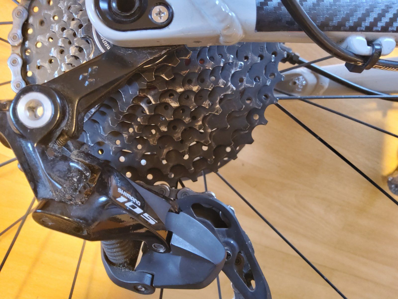

Ich fahre 20220528_181810.jpg 50/34 er Kettenblatt mit dem
105 RD-R7000 GS​
Schaltwerk ne sunrace Kassette mit 11-36 Zähnen,das funzt perfekt, mehr wird wohl schwierig

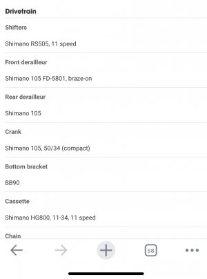

Das sind die genauen Specs…
Mir schwebt vor: vorne 40t (ggf 42) und hinten 11-42 sprich Schaltwerk müsste dann auch neu…

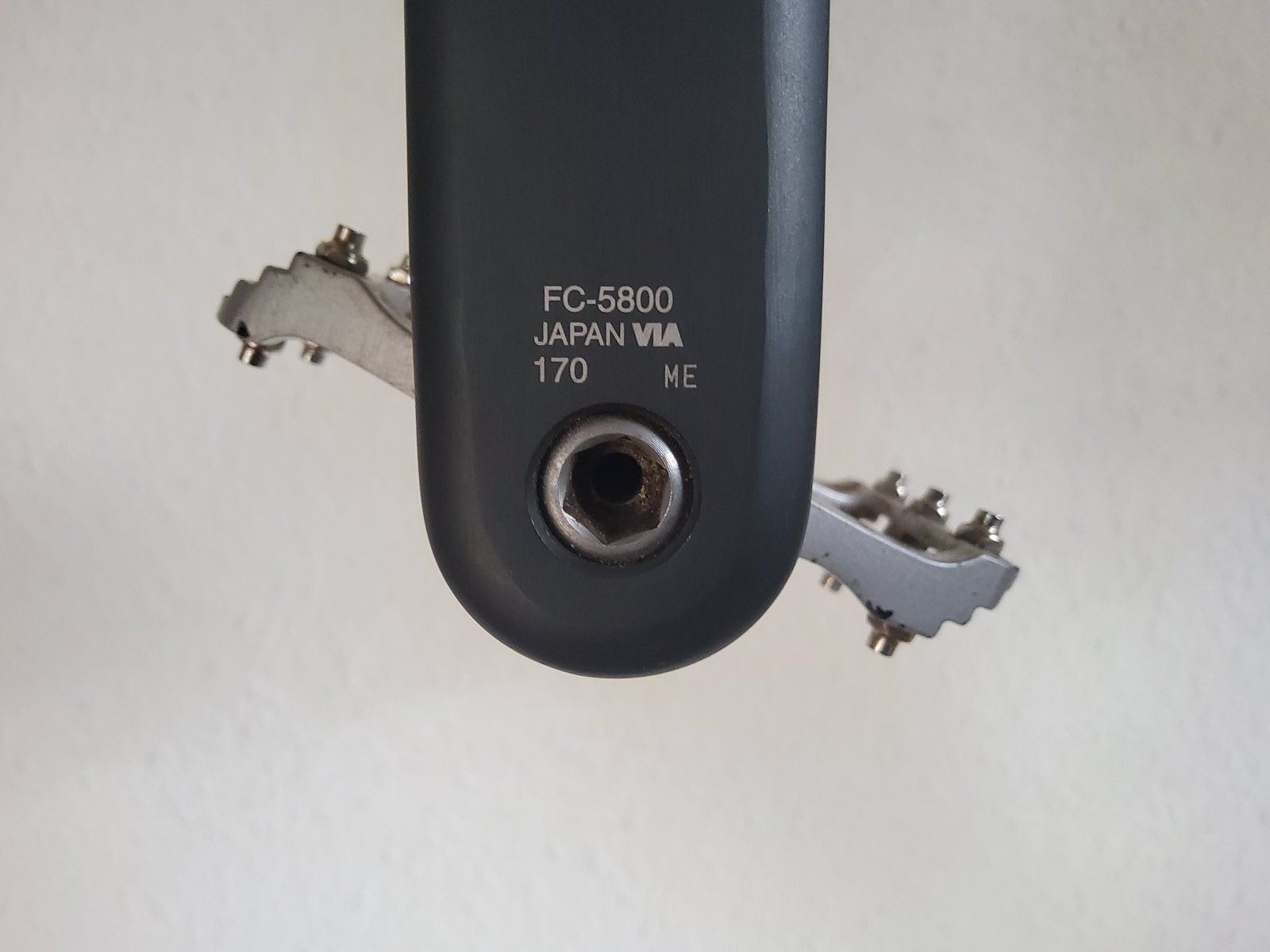

Hatte selbst ein 38er T. A. an einer shimano Kurbel mit asymmetrischen Lochkreis 110 (Ultegra 6800).
Oben sind man noch den abgeklemmten Schaltzug vom Umwerfer.
