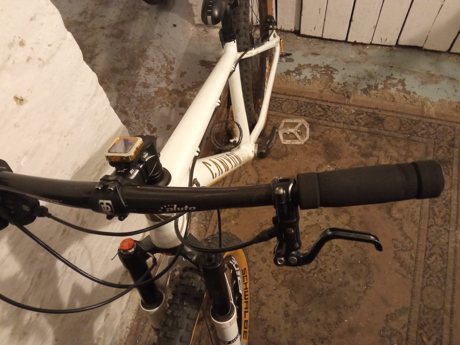

Den Lenker hatte ich schon mal gegen Carbon getauscht und bevor ich Teile bestelle wird erstmal die Restekiste geplündert.

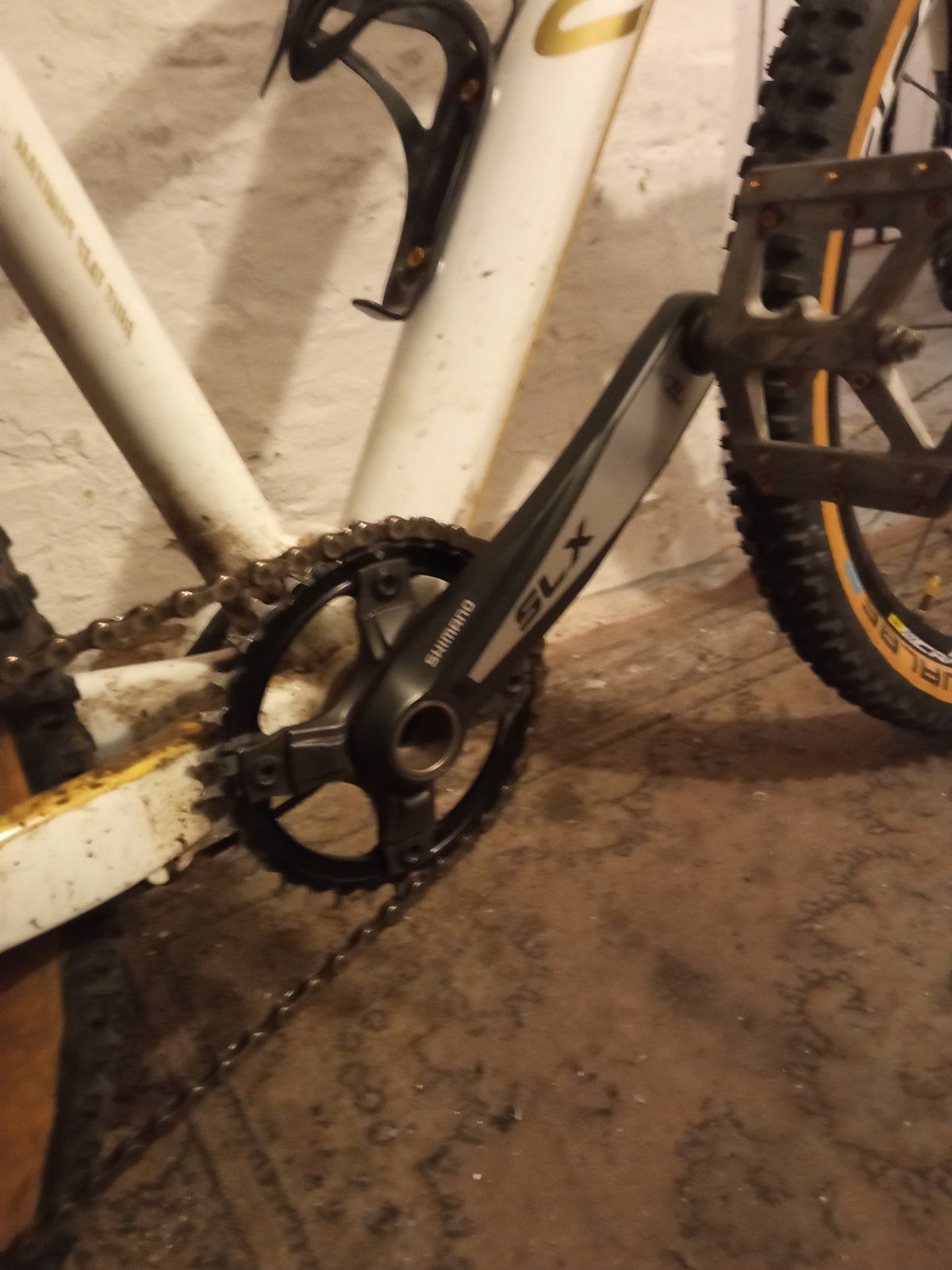

Als nächstes geht's an den Antrieb. Die Kurbel Länge ist mit 170mm nicht optimal und ich hätte noch ne 160mm kania Kurbel hier, aber kein leichtes Vierkant Lager mehr, deshalb wird erstmal mit dem vorhandenen gearbeitet.
Der Umwerfer und die Kettenblätter gehen und dafür kommt ein 34er NW. Etwas groß, aber hier oben an der Küste braucht man eigentlich nicht weniger.

Beim Abnehmen des linken triggers fliegen auch gleich die ergon schraubgriffe raus und werden erstmal provisorisch durch Schaumstoff ersetzt.
