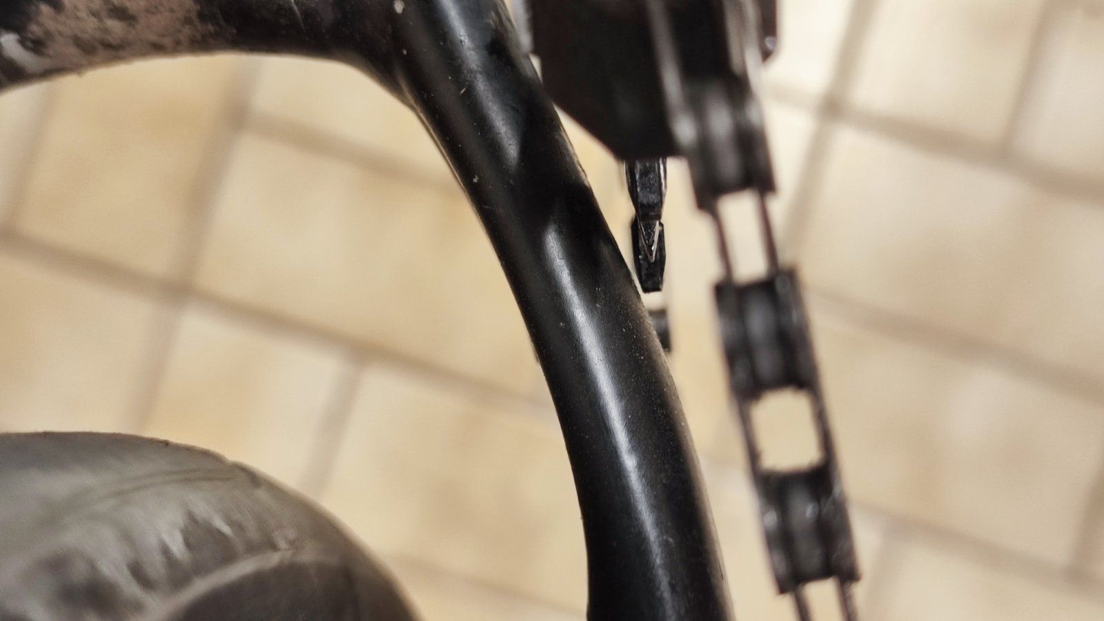

Versuchsweise habe ich in eine baugleiche M8000-2 2x11 Kurbel (ohne boost) ein Dekas 40t Kettenblatt gebaut, leider ist am Rahmen zu wenig Platz (siehe Foto). Welche Kurbel eignet sich für einen solchen Umbau?
Welche Kurbel oder Kettenblatt könntet ihr mir für einen solchen Umbau empfehlen? Wäre es sinnvoll eine Boot Kurbel zu kaufen um die 3mm weiter nach rechts zu kommen?

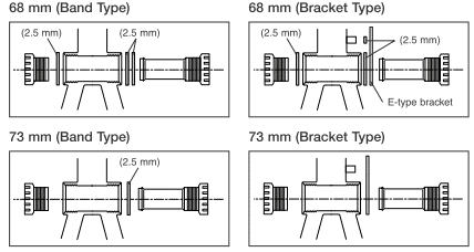

Gehäusebreite 93mm? Das wäre unüblich, 68mm oder 73mm sind realistischer. Bei 68mm könntest Du, je nachdem wo die Spacerringe aktuell verbaut sind, das Innenlager noch geringfügig Richtung Antriebsseite bringen.
Hier passt wahrscheinlich keine andere Kurbel so richtig für deinen Zweck: Das große Blatt einer 2x-Kurbel ist eh schon auf einer Kettenlinie von ~52mm, was eigentlich für EBB135mm zu viel ist. Deshalb ist auch der Umbau auf eine Boost-Kurbel nicht zu empfehlen, weil die dann bei Shimano Kettenlinie 53,5 oder sogar 55mm (je nach Modell) generiert.
Ich würde von Dekas ein 38er-Blatt montieren.
Spacer versetzen oder evtl. ein- / ausbauen funktioniert nur mit BSA-Gewinde, bei Pressfit ist das nicht vorgesehen.

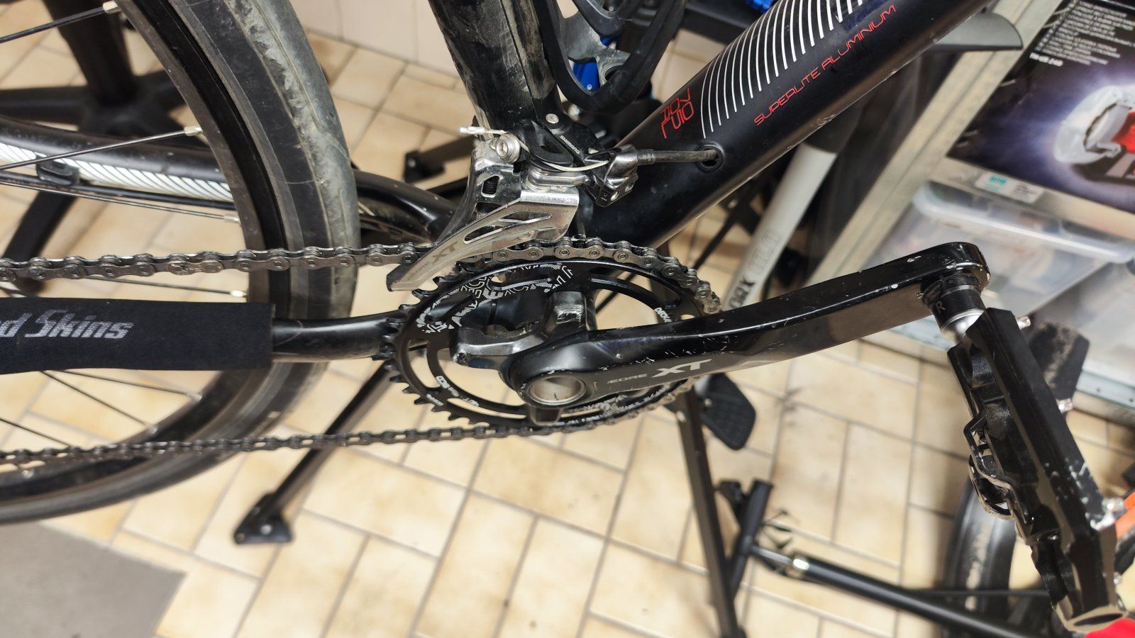

Es scheint zu funktionieren! 😃
Der Schräglauf im 1. Gang ist ja so richtig übel 8-). Wenn du eh nur die dicken Gänge nutzt, ist das nicht so dramatisch. In welchem Gang ist denn eigentlich die Kettenlinie gerade? Ich vermute mal Gang 10.
Gang 10 stimmt.
Hört sich in den größten auch nicht so toll an, werde vermutlich noch was anderes versuchen. 😃
