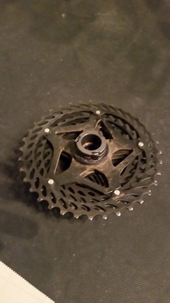

Ausserdem verfügt die Kassette offensichtlich auch über eine ganz anderer Aufnahme.
Scheint irgendwie so zu sein als ob das E-Fully gar keinen Freilauf hätte, sondern dieser sich vermutlich im Antrieb verbirgt. Die Nabe des E-Fully soll eine Sram PG 1020 11-36 Zähne,
Schau mal in deiner Kasette nach, ich vermute mal der Freilauf steckt noch drinnen ...
Ich sehe da keinen Freilauf. Stattdessen sitzen hier 3 bewegliche Abstreifer, die sich nach innen drücken lassen. Aber ich bekomme sie so nicht wieder in die Nabe gefädelt. Vermutlich benötigt man ein Spezialwerkzeug!?
Edit: Und ja, der Freilauf befindet sich definitiv in der Kurbel bzw. im Motor. Werde mal den Freilauf der des Hardtails abmontieren um zu sehen ob der Rest der Nabe gleich aussieht.
Das ist der Freilauf! :) :) :)

Falls ich nun den Freilauf zerlegt haben sollte, so wundert mich die Tatsache das ich einen normalen Schlüssel zum Wechseln der Kassette gar nicht ansetzen kann. Im Gegensatz zum Laufrad aus dem Hardtail, wo ich problemlos die Kassette tauschen konnte
Ok, mein Fehler. Habe dummerweise tatsächlich denn Freilauf zerlegt. Bin offensichtlich nach meinem 7-tägigen EM Trip noch nicht so ganz zurechenbar!
Habe die Kasettes nun gewechselt. Der alte Freilauf ist zwar vorerst am A...... Aber zumindest kann ich das neue Laufrad komplettieren
