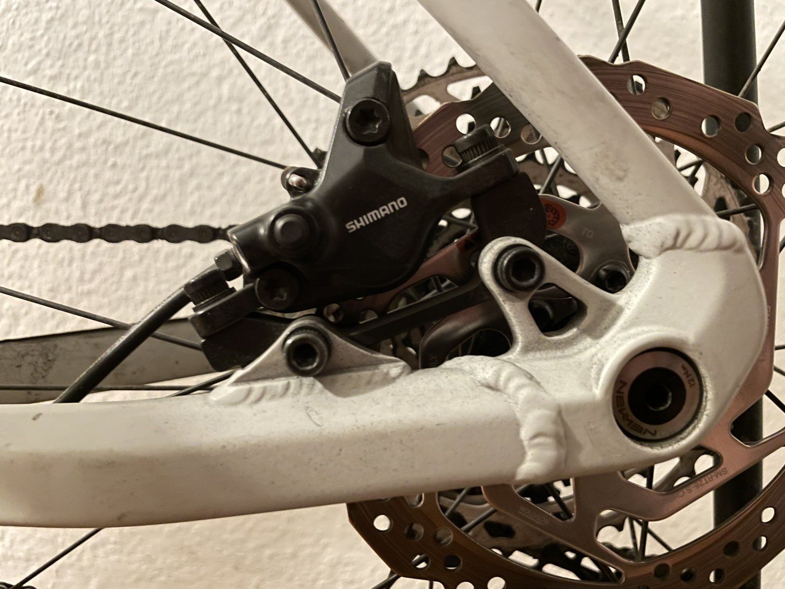

Hallo Bremsenschrauber,
mit der Bremsleistung am Hinterrad meines Radon Jealous AL 8.0 bin ich unzufrieden (verbaute Bremse: Shimano MT410): Es quietscht und vibriert, und benötigt mMn enorme Griffkraft zum ausreichenden Verzögern. Ich hab die Bremsbeläge ausgebaut & mit Sandpapier aufgeraut, das Problem besteht aber weiter. Als nächstes würde ich es mal mit neuen Bremsbelägen probieren.
Wenn ich schon ne Bestellung aufgebe kann ich gleich die Bremsscheibe von 160 auf 180mm umbauen. Das entspricht der maximal freigegebenen Größe, und sollte ja zusätzlich die Bremsleistung verbessern. Die paar Euro sind mir der Spaß auf jeden Fall wert. Könnt ihr nochmal schauen, ob die Komponenten so zusammenpassen, insb. der Adapter?
LG & vielen Dank,
countryboy
