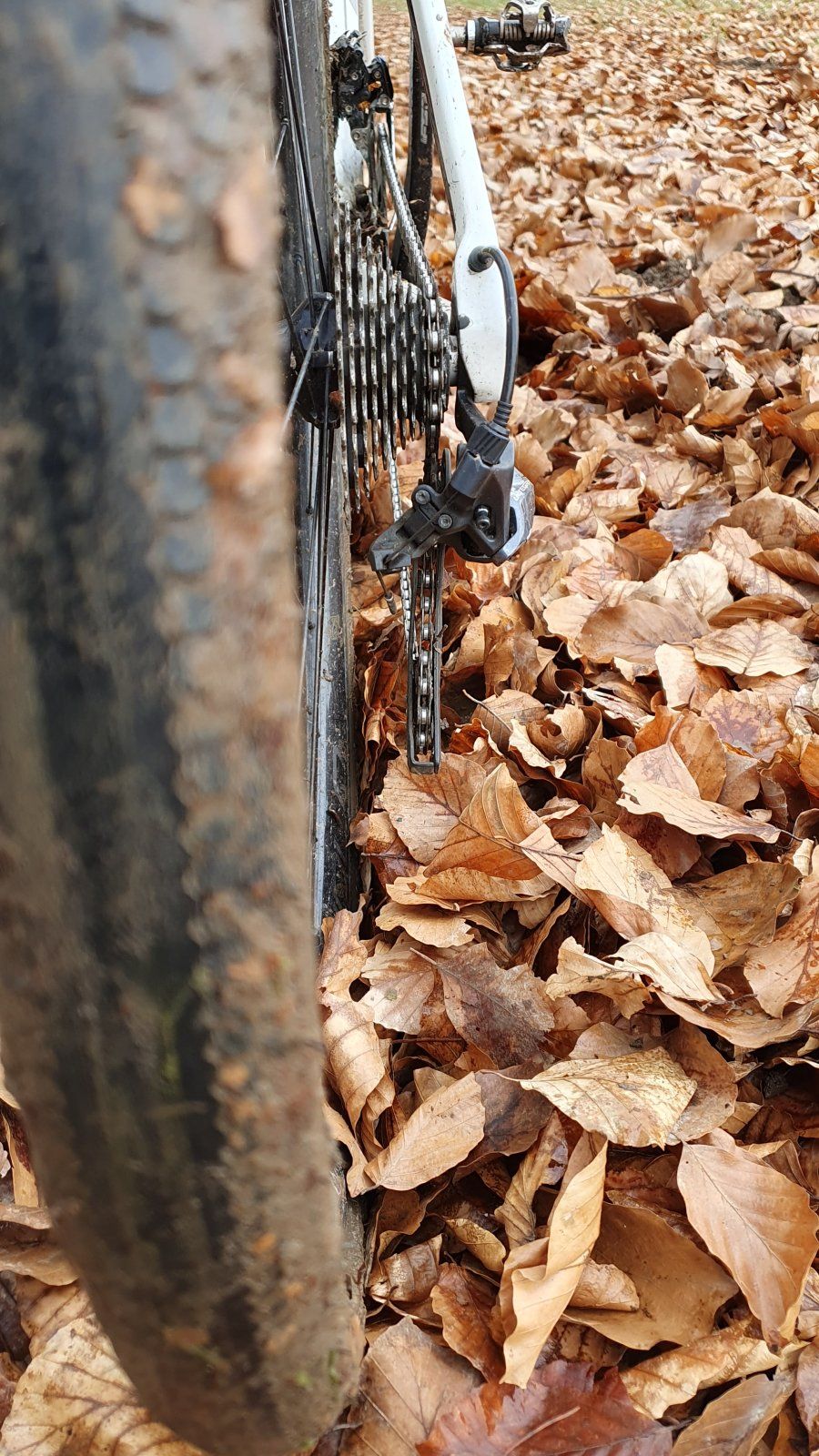

Tach zusammen.
Nachdem mir gestern ein Ast in die Kassette geraten ist und mir die Kette in meine Nabe manövriert hat, dachte ich eigentlich ich muss mich "nur" mit der kaputten Nabe abfinden.
Heute habe ich aber plötzlich unschöne Geräusche aus Richtung da unten.
Sieht mir irgendwie unnornal aus oder täusche ich mich? Irgendwie schief die Geschichte?
Andere Sache, die Kassette soll getauscht werden weil fertig.
Verbaut war ab Werk die Shimano 105 CS-5800. Spricht was dagegen, passend zum restlichem Ultegra-Kram, eine CS-R8000 drauf zu schmeißen?
Vielleicht erkennt man ja was zu der Schaltung auf den Bildern.
Beste Grüße :bier: 20230305_152520.jpg20230305_155751.jpg20230305_155855.jpg20230305_155912.jpg20230305_155927.jpg20230305_155931.jpg

Ich habe das Schaltauge nun gerichtet, die Abweichung oben/unten war gute zehn Zentimeter...
Macht wahrscheinlich Sinn als nächstes die Schaltung einzustellen.
Wenn ich mir so die Bilder der zurückgebogenen Schaltaugen anschaue kann da ja jetzt ein ordentlicher Versatz zur Seite entstanden sein durch die S-Form die damit produziert wird.
Und ja, natürlich macht in so einem extremen Fall ein neues Sinn @einfach11 , aber wie gesagt, wieder was gelernt;)
