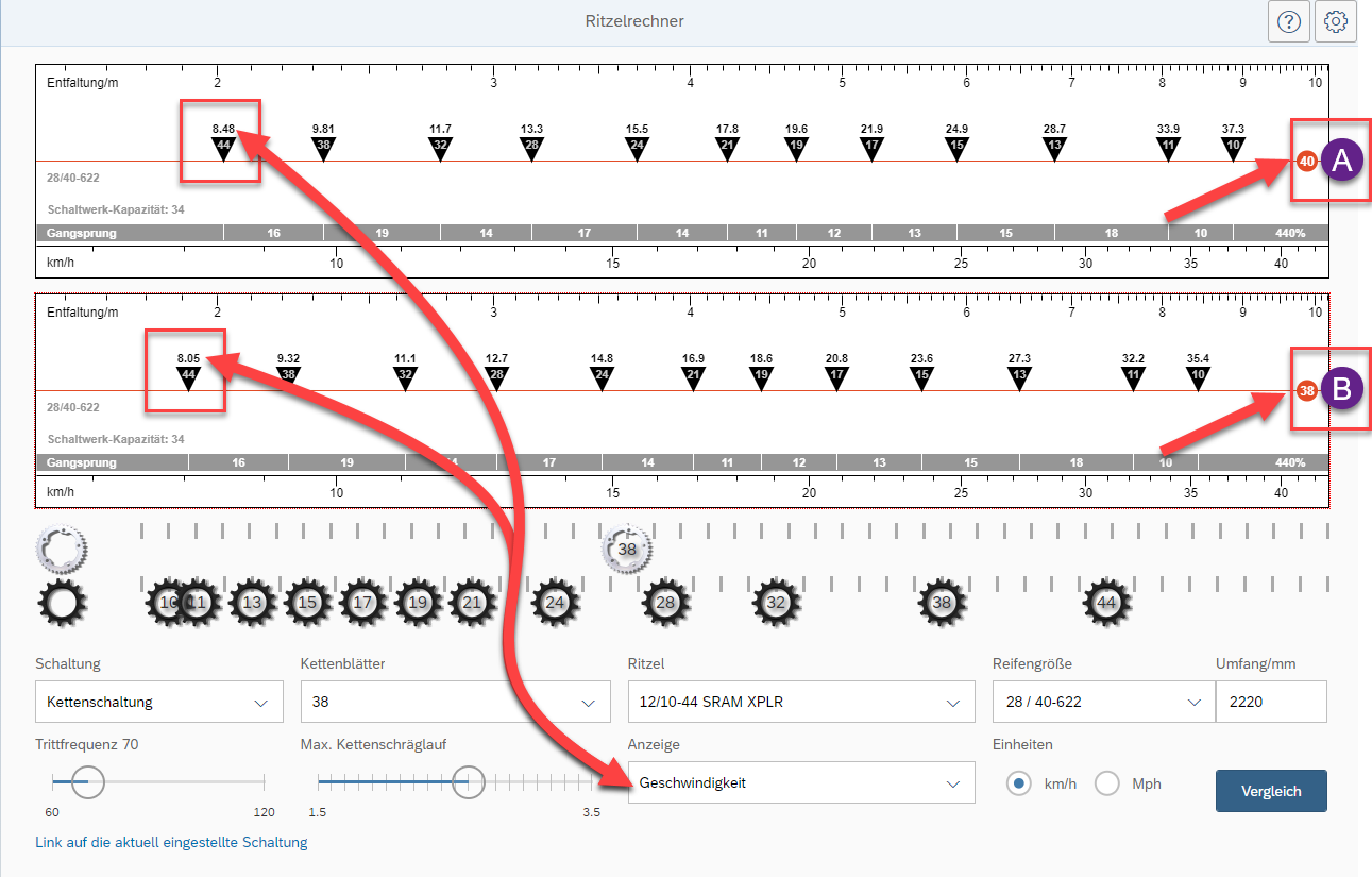

Hallo Schraubergemeinschaft und Radfans,
ich fahre eine SRAM XPLR 1x12 mit einem 40er Ritzel vorne und eine 10-44 Kassette hinten.
Leider habe ich an Bergen ab 15% Steigung echt Probleme das es nur noch mit puren Willen und Gewalt hoch geht, oben angekommen bin ich dann tod. Zu lange darf der Anstieg na klar nicht sein, … sonst packe ich es nicht.
Daher überlege ich vorne anstatt eines 40ers ein 38er Kettenblatt zu montmontieren. Bin mir aber unsicher ob die Veränderung überhaupt spürbar ist, wenn ich mir den Ritzelrechner anschaue.
Könnt ihr mit mir eure Erfahrungen teilen?
Grüße Heiko

Das ist ungefähr ein Drittel eines Gangsprungs. Das ist nur mit sehr viel Wohlwollen spürbar.
Wenn Du aktuell wirklich "tot" bist, dann werden Dich diese zwei Zähne nicht retten.

Ein 38 Kettenblatt würde dir ca. 5% Erleichterung im Gegensatz zum 40er Kettenblatt bringen. Das spürt man schon, ist aber nicht der ganz große Sprung. Eventuell könntest du mal ein 38er Kettenblatt mit ovaler Form probieren. Gerade bei niedriger Trittfrequenz am Berg fühlt sich das häufiger leichter an als ein rundes Blatt mit der gleichen Zahnanzahl, weil der Tritt dann etwas runder ist.
Sein aktueller erster Gangsprung gibt beim Schalten vom zweiten in den ersten Gang eine "Erleichterung" von knapp 14%.
Der nächste angedachte Gangsprung in der Abstufungsreihe von Sram ergäbe eine "Erleichterung" von etwas über 15%.
Die 5% "Erleichterung" durch den Wechsel des Kettenblattes von 40 Zähne auf 38 Zähne entsprächen daher lediglich einer "Erleichterung" von ca. einem Drittel eines vollen Gangsprungs. 👇
Ja, 5% sind 5%, aber ich wage zu bezweifeln, dass jemand der davon schreibt, "tot zu sein"...
... zum einen noch in der Lage ist, in diesem "Ausnahmezustand" diesen (minimalen) Unterschied zu spüren, und zum anderen, dass selbst falls er das noch wahrnehmen würde, ihn dieser Unterschied vor der Nahtoderfahrung bewahren würde.

Ich würde nur das 36T Alugear Blatt für 70€ verbauen + neue Kette und ab geht's.
Vergleichbar mit einem Wechsel von einer 10-44 Kassette zu einer 10-49, die es ja nicht gibt.
Hab es im Ritzelrechner gerade nachgebaut. Mit 36x10 im dicksten Gang ist man noch genau so schnell wie die Shimano-Fahrer mit 40x11...ist OK.
