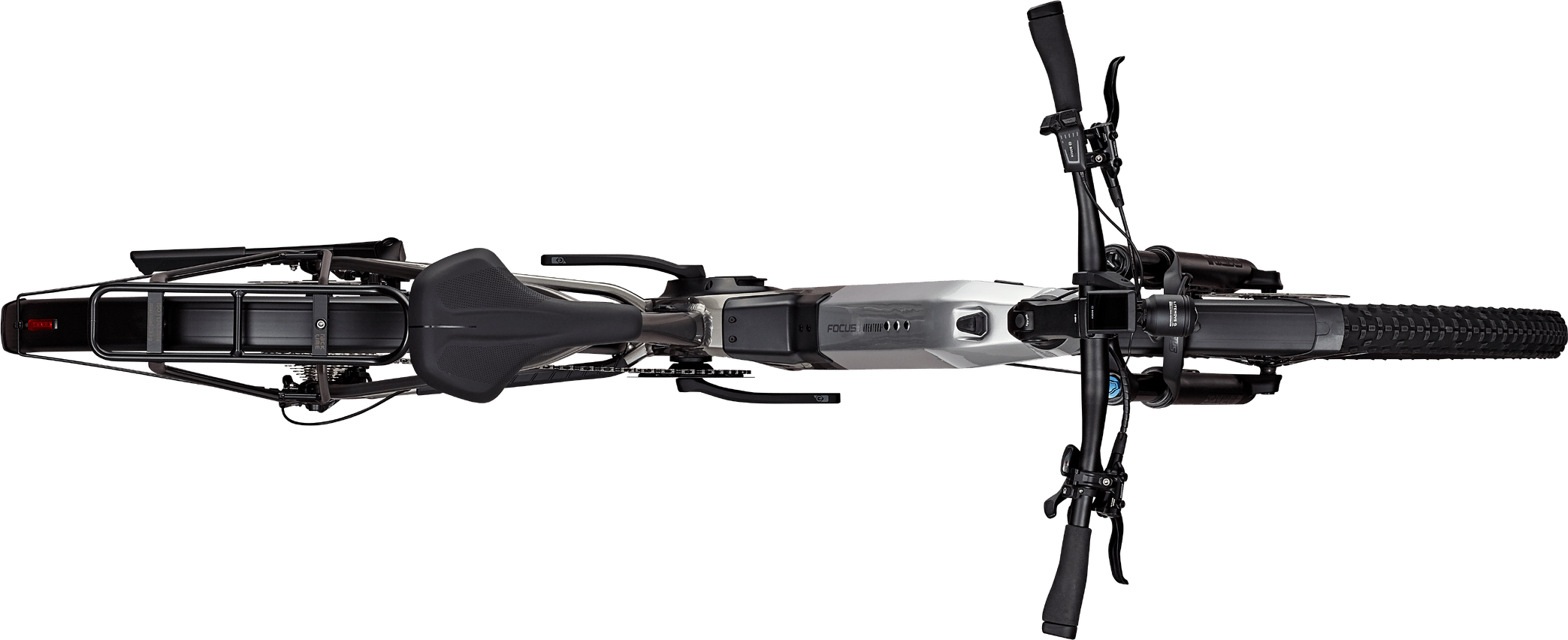

Moin,
ich bin Hobby Schrauber an den Rädern in der Familie und das neue E-MTB (Focus Aventura 6.9) meiner Frau mit 1 x 12 Fach Schaltung (Schimano Deore 6100 Serie) treibt mich in den Wahnsinn.
Wir wohnen in Norddeutschland also Flachland und meine Frau fährt Strecke (täglich 60km). Die Übersetzung ist ein Graus. Damit man überhaupt vorran kommt, kann man nur die 3 kleinsten Ritzel nutzen. Die Unterstützung ist eher nebensächlich und ändert nichts an den Problem.
Nun wäre meine Frage, was müsste am Antrieb ändern damit man auch zügig vorwärts kommt? Soweit ich das Thema Übersetzung richtig verstehe müssze wohl eine Kurbel mit größeren Zahnkranz dran oder irre ich da?
Wenn man sich die Bilder auf der Focus Seite anschaut, befürchte ich das dort so oder so kein größeres Kettenblatt rein passt. Ich denke nicht das man hier was machen kann.
Wobei 36/10 eigentlich schon eine recht große Übersetzung ist. Habe aber auch keine Ahnung ob der Bosch Antrieb das nochmal irgendwie anders umsetzt. Evtl. mal im Nachbarforum https://www.emtb-news.de/forum/ nachfragen.
Bei dem Motor bin ich auch überfragt. Tatsache ist das man selbst im Eco Modus auf den mittleren Ritzeln treten kann wie ein geistesgestörter man kommt nicht über 20kmh. Erst auf den letzen dreien Ritzeln ist ein zügiges Fahren möglich.

Das Kettenblatt an der Kurbel sieht Recht klein aus. Da sollte noch Platz sein

Bei einer Übersetzung von 36 Zähne vorne und 10 Zähne hinten und mit 29x2,25 Zoll Reifen, fährt man bei einer normalen 90er Trittfrequenz glatte 45 km/h. Vielleicht ist eher die Trittfrequenz das Problem?

Dazu müsste man die Kettenblattaufnahme des Motors kennen, da unterscheiden sich die Bosch-Generationen.
Da sollten sich schon Alternativen finden.

Ein Fahrrad das von Haus aus ein Kettenblatt so (ca.) 42+ mit sich bringt.
Der heute weit verbreitete technische Dünnschiss eine Übersetzung von i=0,33 durch
10:30 oder 12:36 zu generieren ist aber leider bedingt durch die "weiterentwicklung" der Rahmen eben nicht simpel mittels eines 42er KB und der Nutzung eines (rein rechnerisch) 14er Ritzel machbar.
Du wirst mit diesem Unfug leben müssen. So lange dieser Quatsch nicht endlich durch konsequente Kaufverweigerung eingedämmt wird wird es eben so weitergehen.
