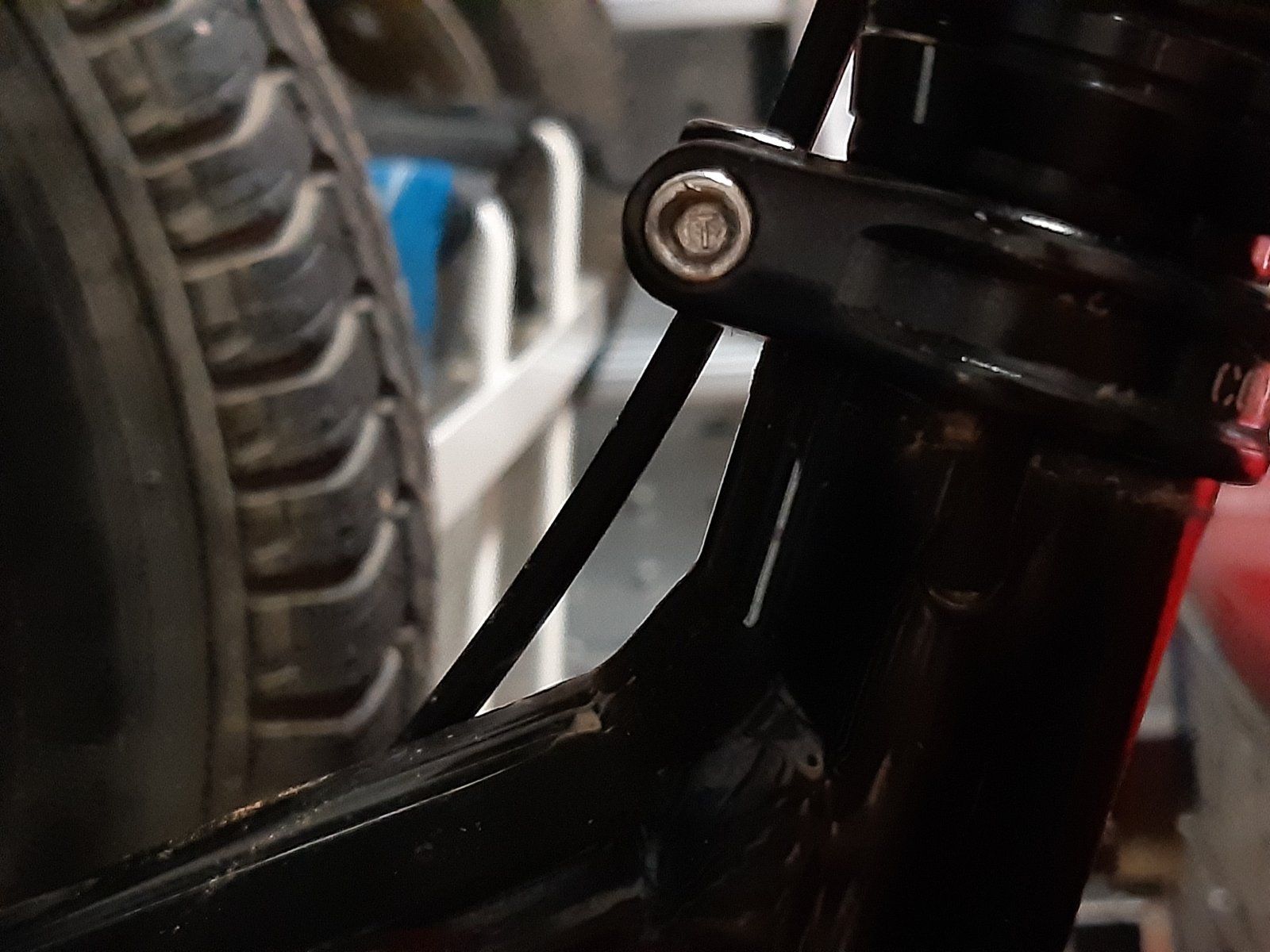

Hallo,
Heute habe ich mal wieder an meinem Fahrrad geschraubt und war leider zu unachtsam und habe mir so die Schraube von der Sattelklemme meines Specialized command posts überdreht. Sowas passiert, wenn der Hebel zu viel Kraft ausübt. Was kann ich nun tun? Die Schraube ist nicht mehr zu gebrauchen also müsste ich sie ersetzten. Kann man sowas nachkaufen? Als erstes müsste ich sie aber mal herausbekommen. Habt ihr da irgendwelche Tipps?.

Ein Bild wie das ganze aussieht währe nicht schlecht .
Aber um nicht noch mehr zu beschädigen würde ich da in einem Shop nachfragen. Wenn die Klemme neu muß kann das ganze kompliziert werden.
Um die Schraube raus zu bekommen:
-Vielzahn reinhämmern
-Ausbohren, Kopf abbohren
-Anbohren und Linksausdreher
Wenn die Vorspannung durch den Kopf weg ist kann man den Rest Gewinde meist einfach mit einer Zange rausdrehen.

Sattelstütze raus, anschl. mit Bügelsäge die Schraube in der Mitte durchsägen
Halte ich nicht für die allerbeste Idee, dann bleibt nicht mehr viel Angriffsfläche um den Schraubenstummel aus dem Sackloch zu drehen.
wie @currykampfwurst schrieb: Torxbit in den rundgedrehten Innensechskant einschlagen und rausdrehen oder den Schraubenkopf abbohren.
bevor du aber da blindlinks in den nächsten Baumarkt rennst nimm dir einen Messschieber und vermesse die Schraube genau was Länge und den Durchmesser angeht. Nicht das da Speci so doof ist und verbauen wie FSA an ihren alten Klemmungen für den Sattel Schrauben mit M7 Gewinde. Denn dann wirst im Baumarkt mit 99,9% nicht fündig.
Wenn dir oben genannten Tipps nicht helfen sollten, dann bleibt nur Opfern der Sattelstützenklemme. Am einfachsten wäre dann ein Schnitt mit der Eisensäge, ungefähr hier:
Dadurch wird auch der Schraubenkopf so weit freigelegt, dass man ihn mit einer Zange greifen und aufdrehen kann.
Bei einer neuen Klemme ist dann ja automatisch die richtige Schraube dabei.

da die Klemme aus Alu und die Schraube aus Stahl ist, ist m.E. eh das Gewinde in der Klemme kaputt. Da würde ich gar keine Versuche starten und die Schraube im Spalt absägen und eine neue Klemme verbauen.

Kann es sein, dass das T im Schraubenkopf für Torx stand und der rund gedreht wurde?
Wie schon gesagt, einfachste und für den Rahmen schonendste Methode: Mit einem Bohrer, der genau in den Kopf passt mittig vorbohren und dann mit Gefühl und einem Bohrer in der Größe des Gewindedurchmessers (idealerweise 2-3/10 kleiner) langsam abbohren, bis der Kopf ab bricht. Dann ist die Spannung raus.
Wirklich scharfe Metallbohrer sind da von Vorteil.
Danke euch. Ich werde es mal mit dem Torx ausprobieren. Wenn das nicht hilft, werde ich wohl die Klemme durchsägen und gegen eine neue tauschen.
