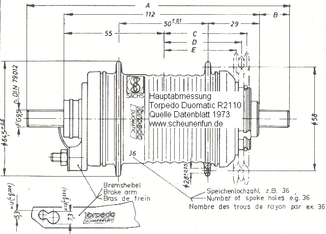

Ich denke die "modernen" Naben werden nicht passen: Die Flanschdurchmesser sind schon arg groß für ein 16"-Rad und die Einbaubreiten werden auch weit daneben sein (Alurahmen kann man nicht aufbiegen!).
Am ehesten wird noch eine Torpedo 3-Gang oder die Duomatik passen:
Da die Duomatik in den 70ern gerne in Klappfahrrädern verbaut wurde, gab es die auch mit 28-Loch:
http://www.scheunenfun.de/images/naben_infomaterial/pdf/duomatic_r2110_datenblatt_1983.pdf
Die ganzen Informationen dazu (und zur Torpedo 3-Gang) gibt es hier: http://www.scheunenfun.de/f+s_duomatic.htm
Beste Grüße, Armin.
Beste Grüße, Armin.
