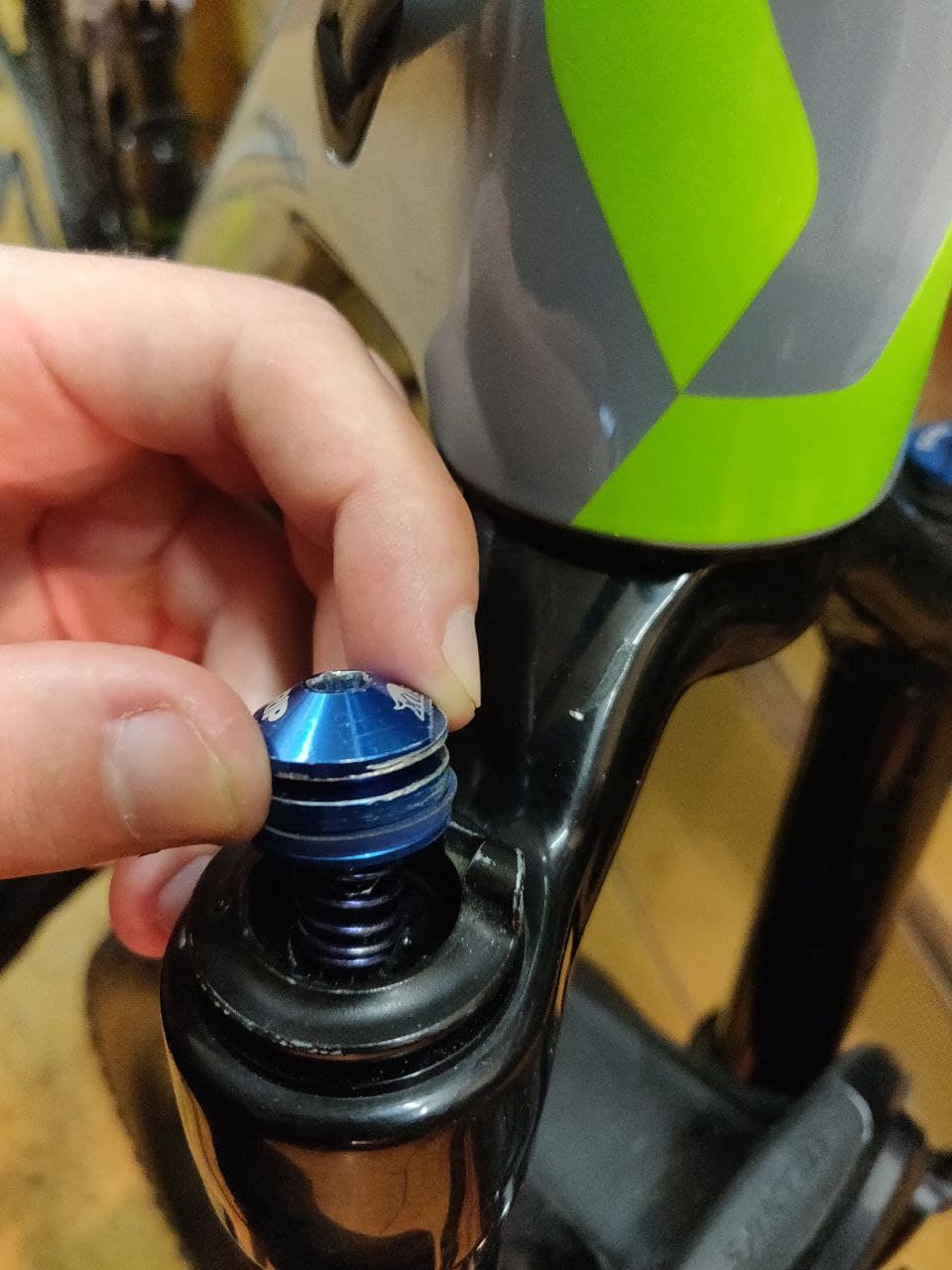

Um das ganze mal noch aufzulösen:
Ich hatte eine Anleitung gefunden und mich dann doch noch getraut die Gabel oben aufzuschrauben. Der Rückstellfeder hab ich jetzt ein bisschen weniger Vorspannung gegeben und der Twinlock arbeitet wieder wie ich mir das vorstelle. An der 8-Kantschraube (falls das so heißt) die unter dem blauen Rädchen zum vorschein kommt sollte man jedoch nicht zu viel drehen, sonst tritt Öl aus der Gabel.
