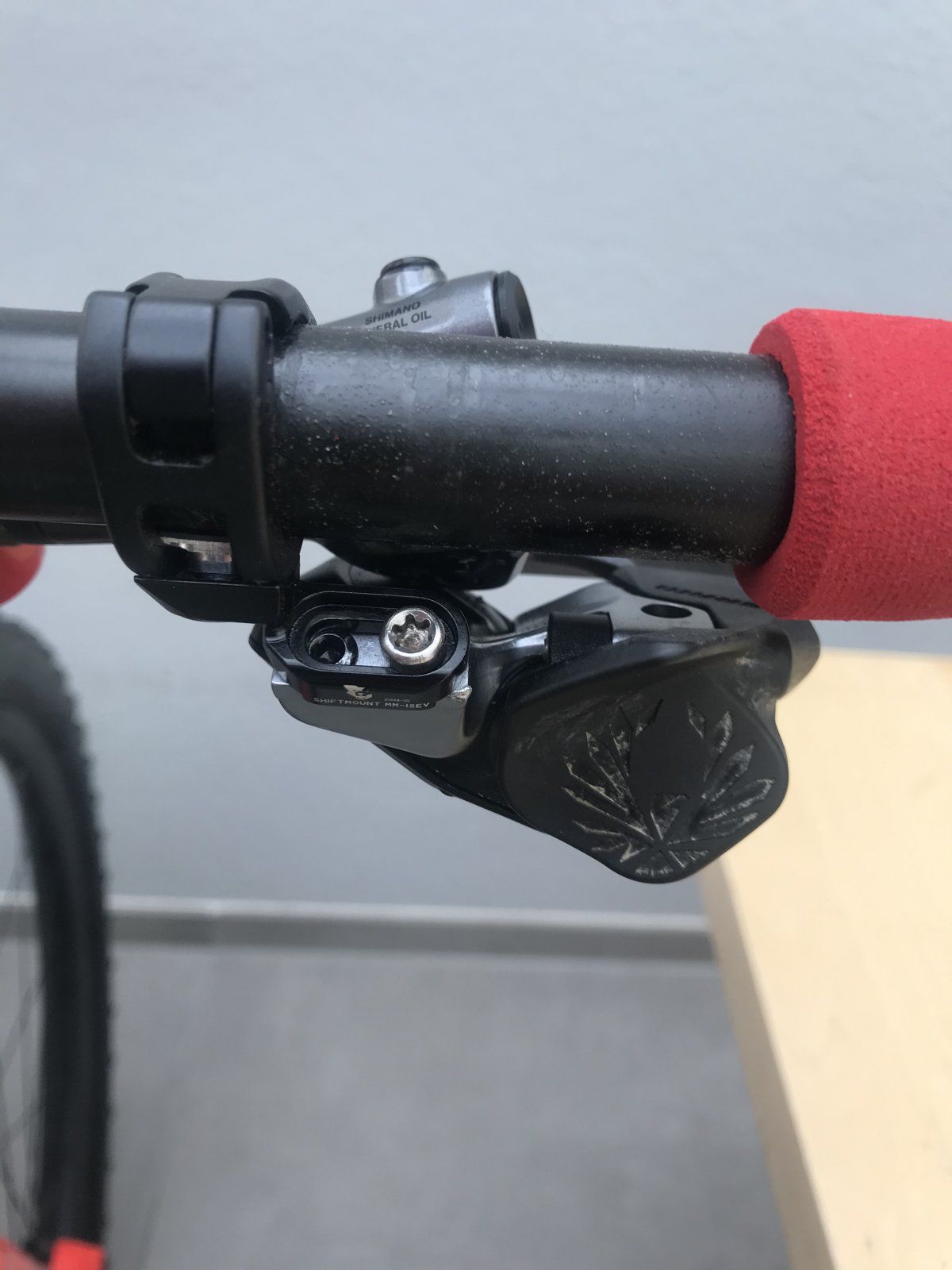

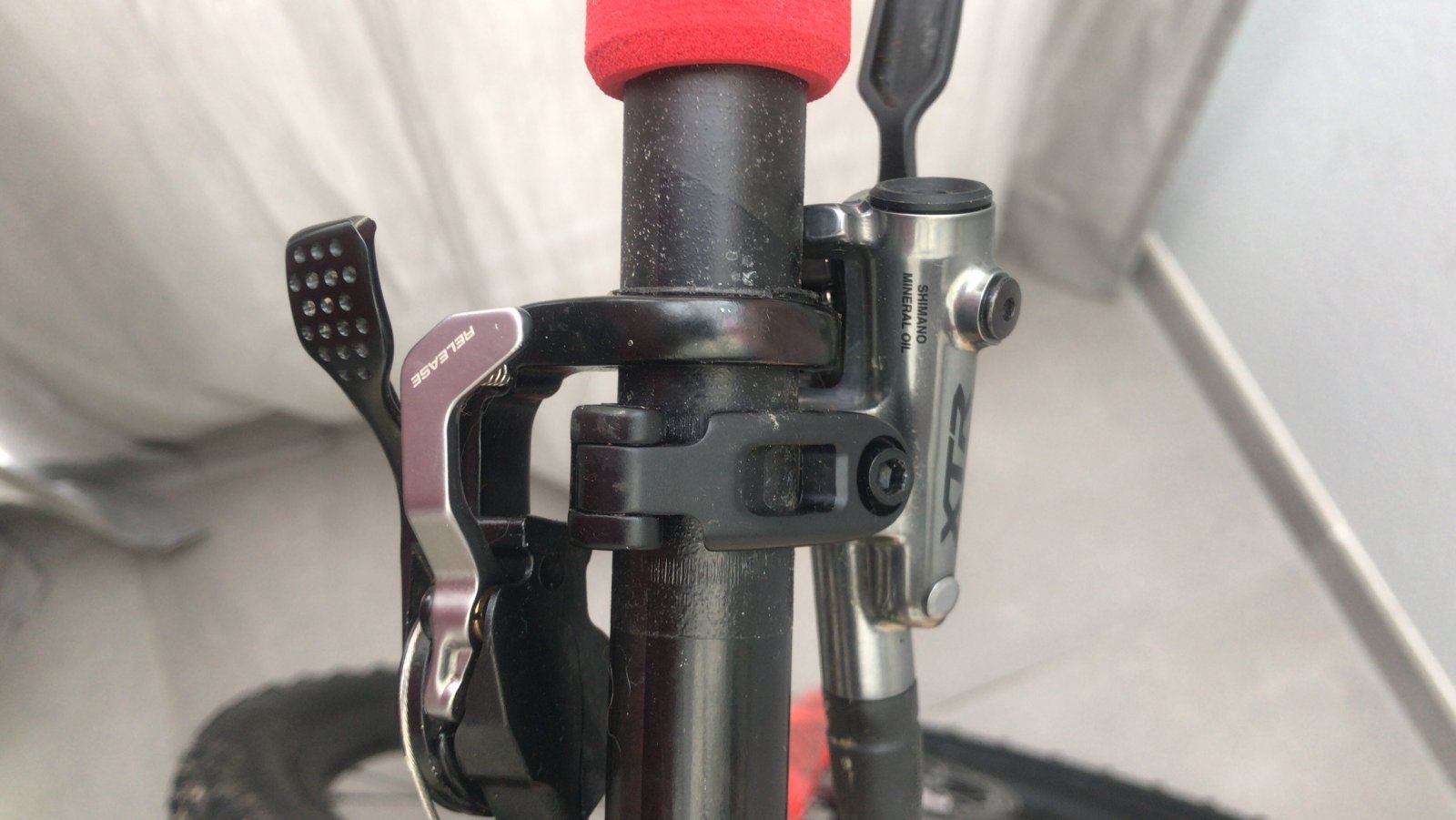

Moin zusammen
Hat einer von euch schon die AXS Reveb bei Spark montiert?
Ich sehe da wenig Platz aufgrund des Twin Loc Hebel

Hat sich erledigt, ging doch sehr einfach: eine Mini Schraube auf der Unterseite herausdrehen, Deckel abnehmen und schon kommt man an den ersten Zug. Somit eine leichte Übung. Jetzt geht es aber um die korrekte Montage und Einstellung dieser Kappe für die Dämpfung. Da stimmt noch gar nichts, hoffe aber, die Fox Anleitung hilft dabei

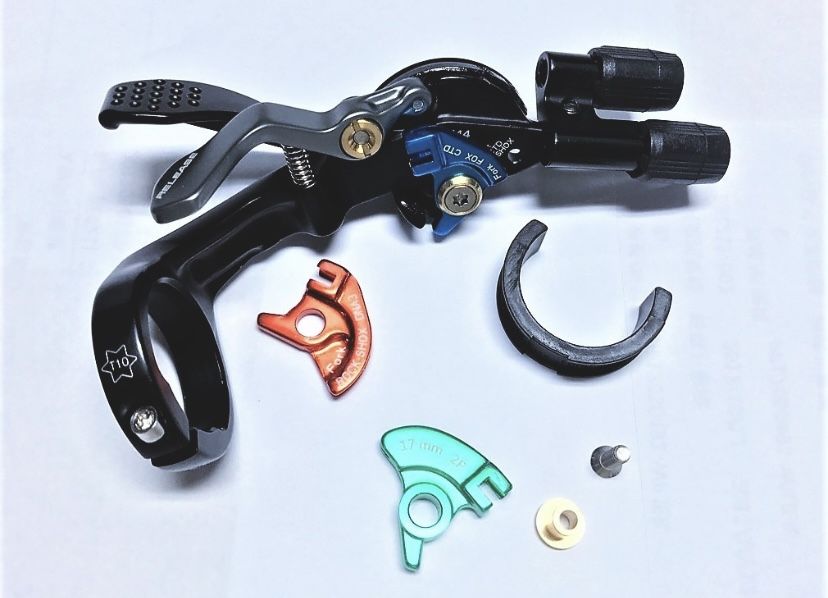

Krame mal meinen eigenen, alten Beitrag raus:
Wie wechselt man den Bowdenzug für die Gabel Einstellungen (Grip)? Bei Fox gibt es eine Anleitung, wie man die Kappe montiert, aber bei Scott finde ich einfach keine Anleitung, wie man die Züge wechselt. Blind aufschrauben traue ich mich nicht, will nicht, dass mir da Teile entgegenkommen. Die Kappe zu montieren wird sicher auch noch ein Spaß, da ist so eine Feder drin, die bei Demonatsge natürlich rausfällt...
