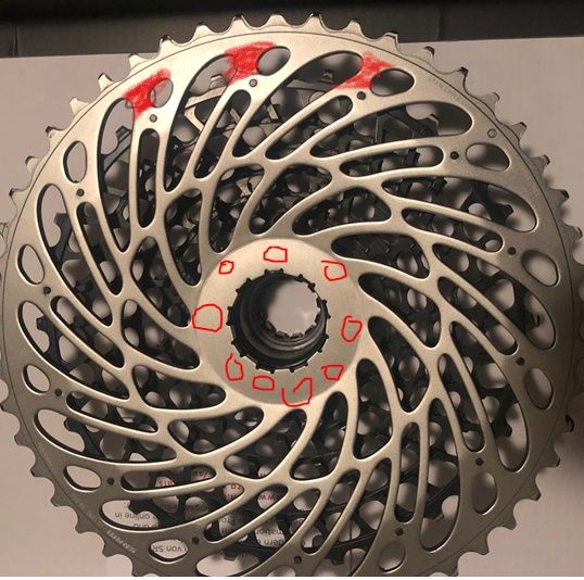

Hallo zusammen, ich würde gerne bei meiner Sram Eagle Kassette das 50er Alublatt erleichtern. Dazu würde ich in der Nähe der Aufnahmen am Freilauf ein paar Löcher bohren. Bei Leonardo Racing habe ich so etwas ähnliches bereits gesehen. Hat das von euch schon mal jemand gemacht? Viele Grüße
Servus, ich würde das Alu eher außerhalb der Verbindungspins abdrehen, dann "schwächst" du nur das 50er
Servus, danke für den Input. Meine Hauptmotivation war "nur" das 50er Blatt zu "schwächen" denn das brauche ich eh sehr selten. Den Einfluss auf den "Stahlteil" der Kassette habe ich bisher noch gar nicht so stark gesehen, ist aber ein legitimer Punkt.

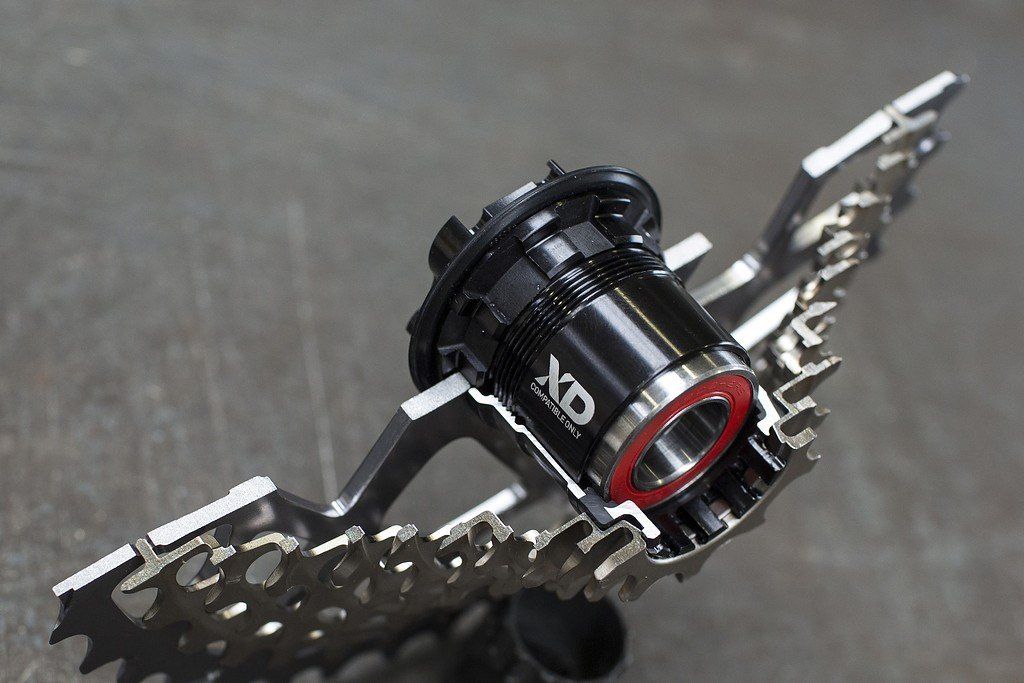

Der Stahlteil besteht doch aus einem Stück oder nicht? Denke die Hülse inkl. Gewinde sollte mit dem Stahlteil verbunden sein und nur das Aluritzel ist entsprechend angenietet
Naja so richtig verbunden ist das nicht. Man sieht hier auch schön das die kraftübertragung auf den freilauf fast nur über das große ritzel geschieht. Die mini zähnchen an der werzeugaufnahme halten ja nur die hülse in position. Die hülse kann man im demontiereten zustand unabhängig vom rest der Kassette drehen.
Wenn hier der komplette Kraftschluss für das 50er Blatt erzeugt wird, würde ich da innen auf keinen Fall was wegdremeln, das ist bei minimaler Gewichtsersparnis ein ziemlich teures Risiko.

Mit welcher Material Stärke hast du gerechnet?
Auf dem Bild sieht das so aus als hätte das kettenblatt um die 4 mm Material Stärke
Hier würde ich den Rotstift (Dremel) ansetzten, da sind vielleicht max. 10g zu holen. Oder wenn du die Möglichkeit hast, die ganze Kassette in eine Drehmaschine einzuspannen, die Alu-Scheibe unterhalb der Zähne dünner drehen.

Wenn du richtig Watt auf den Antrieb bringst ist es egal in welchem Gang du dich befindest die Kassette wird durch das Größte Kettenblatt auf dem Freilauf durch die Verzahnung justiert und sichert den Vortrieb egal in welcher Schaltstufe ein Schwachstelle hier würde ich unbedingt vermeiden.
Die Verschraubung auf dem XD Rotor dient hauptsächlich des sauberen Rundlauf der Kassette über das Lager nicht der Kraftübertragung.
Genau da würde ich es genau nicht machen. Und auch das Alu nicht dünner drehen. Die Kraftübertragung geht bis runter zur Verzahnung des Freilaufkörpers. Dazu Aluritzel kann sich möglicherweise zusammenfalten. Viel Gewicht gibt's sowieso nicht zu holen.
