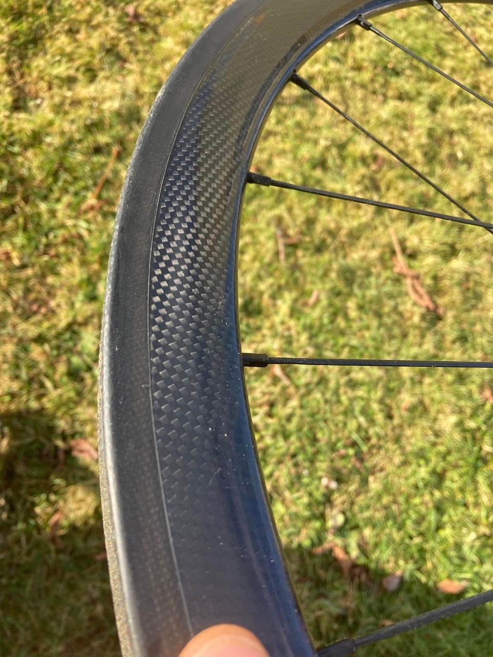

Hallo zusammen!
Leider hatte ich beim schnellen unvorsichtigen Kauf einen kleinen, möglichen Fehlgriff gemacht.
Es sollten Tune Schwarzbrenner sein mit Schlauchreifen. Tune - Aufkleber wurden vom Vorbesitzer entfernt.
Eigentlich wollte ich Felgenbremsen fahren und habe mich für diese entschieden. (Zu ungenau geschaut)
Nach verbindlicher Zusage beim Verkäufer wollte ich dann nicht mehr zurück rudern.
Meine Frage: Kann ich diese Laufräder ggf. auf Felgenbremsen umbauen. Leider scheiden sich hier die Geister.
Bei der Nachfrage bei Tune selbst .... sie kennen dieses Model nicht, weil nur Aufkleber mit chinesischer Schrift minimal vorhanden ist und Sie meinten, dass diese früher dort gefertigt worden sind. Also leider keine verbindliche Zusage, ob dies nun geht oder nicht.
Sie sollen eigentlich für ein Stahlrad dienen. Daher Felgenbremse.

Hier noch weitere Fotos.
Vielen Dank für Eure Mithilfe und Tipps!

Der Begriff tubular ist dir schon klar hoffe ich?
26" oder 28/29", beides dürfte als MTB Tubular bis auf Tufo ziemlich schwer zu finden werden.
Ich würde an der Stelle des Threaderstellers @elvispower erstmal den alten Kleber entfernen und schauen was sich darunter verbirgt, also auch was auf den Aufklebern steht.
Womöglich will er sie auf einem Stahlrennrad fahren, dann sind die Schlauchreifen und Felgenbremsen weniger ein Problem, den Hinterbau wird er vermutlich auch Problemlos von 130 auf 135mm aufspreizen können 🥴
Wenn das ding als schwarzbrenner LRS verkauft wurde und augenscheinlich keiner ist, würde ich anstelle des TE vom Kaufvertrag zurücktreten.
Der Zusammenhang:
Ist mir nicht ganz schlüssig. Braucht ein stahlrahmen felgenbremsen oder darf ich slu und carbon nur mit scheibe fahren?
Original Schwarzbrenner sind sie nicht. Entweder von Pancho Wheels oder selbst gespeicht.
Bremsfläche ist vorhanden, kann also für Felgenbremse verwendet werden. MTB-Schlauchreifen gibt es noch selten von Schwalbe oder man nimmt Tufo.
So schmal wie die Felge aussieht, würde ich damit eher Schlauchreifen für Rennrad fahren.
