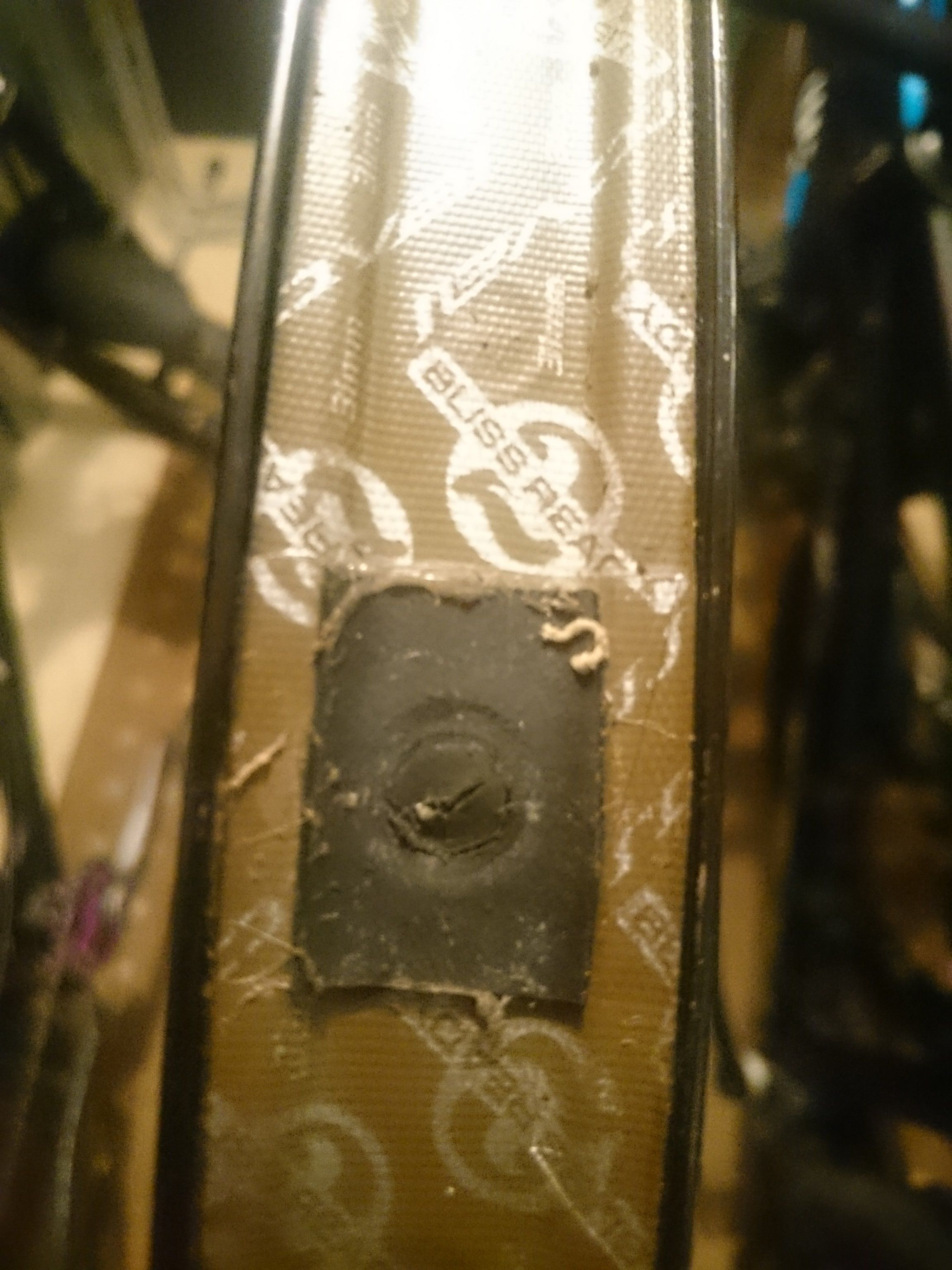

Könntest noch n passenden O -Ring aufs Ventil draufsetzen(innen, zwischen Ventilfuß und Felgenboden) oder n Stück Schlauch zusätzlich am Ventilloch kleben, guggst du:

Von außen bringt nix. Wenn,dann von innen, s.o.
Außerdem kann die Undichtigkeit auch woanders sein, und zischt trotzdem am Ventilloch raus(Luft wandert über die Hohlkammer)
Mit was wurde das Stück Schlauch angeklebt? Also nachdem das Ventil drin war (drauf)? Würde mir denke ich nicht helfen
Stück Schlauch mit Sekundenkleber draufgeklebt, dann KLEINES Loch durchgestochen(kleiner als Ventil), Ventil rein, fertig.
Wenn das Leck am Ventilloch ist, dann hilft das u.U. sehr wohl
Ahh, jetzt verstehe ich das. Also erst Schlauch aufs Felgenband, dann Ventil durchkloppen, als zusätzliche Dichtung sozusagen falls die von Anfang an nicht richtig abdichtet bzw. das Felgenband sind irgendwie runtergedrückt hat?
Man könnte noch ergänzen, dass die Luft nicht zwangläufig innen zwischen Felgenband und Ventil austreten muss. Es reicht, wenn das Dichtband an einer anderen Stelle undicht ist und Luft in die Hohlkammer in der Felge entweichen kann. Von dort aus bläst sie dann an der Ventilbohrung ab, da die Speichenlöcher normalerweise durch die Speichennippel dicht verschlossen sind.

Bei der Felge waren so ganz am Rand (also innen im Felgenbett) wo der Reifen draufspringt so Löcher. Anscheinend hat sich das Felgenband ein kleines Stück zusammengezogen, sodass diese frei lagen.
Mit Panzerband hat es kurzzeitig funktioniert, aber auf so einer Bastellösung wollte ich nicht herumfahren.
Genau so war's bei mir. Felgenband an 2 Speichnlöchern defekt. Felgenband mit 2K-Kleber aufgeklebt, danach dicht.
