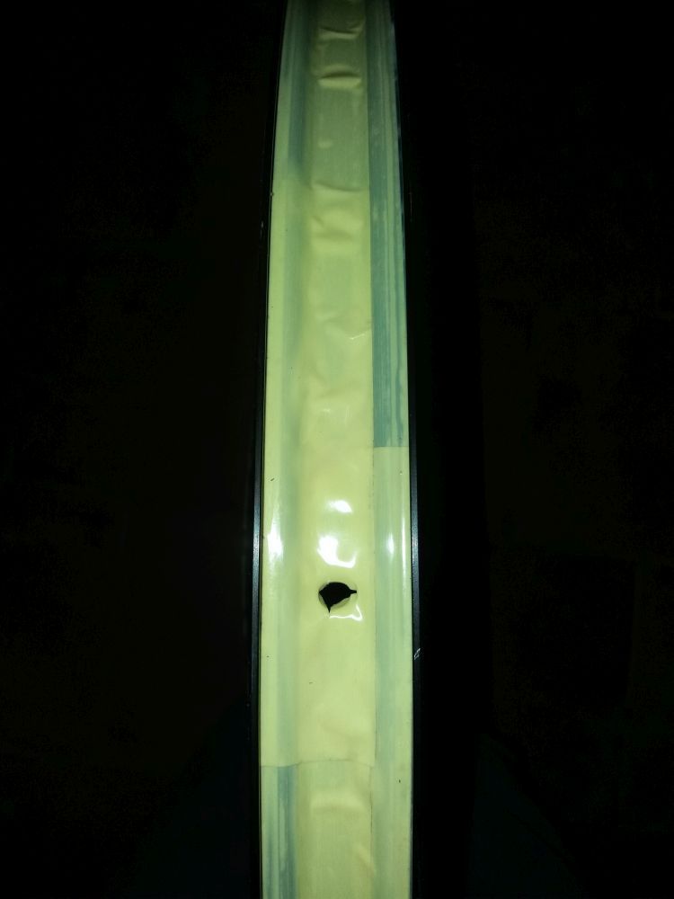

Bei den Supra35 habe ich gerade das Problem das Luft aus dem Ventilloch kommt wenn der Druck höher als 0,5bar ist. Auch darunter läuft die Luft ganz langsam raus bis nichts mehr drin ist.
Es verändert sich zwar der Ton wenn man am Ventil wackelt aber das muss nicht unbedingt die Ursache sein oder?
Felgenband * war teilweise bis rum Rand vom Nippelloch runtergeschoben und die Löcher waren auch mit deutlichem Grat.
Beim abheben vom Felgenband * hat man gesehen das die Milch unter das Felgenband * gelaufen ist.
Ok, hab ich die Grate entfernt und das Band 2spurig versetzt geklebt so das die gesamte Felge abgedeckt ist. Das Band ist nämlich 25mm und die Felge 30mm. Das hatte damals bei einer 35mm Felge auch bestens geklappt.
So und dann aufgepumpt und wie gehabt zischt es wieder volle Kanne aus dem Ventilloch der Felge raus.
Das Problem war noch das ich das Band direkt nach dem reinigen der Felge aufgebracht habe und das Wasser wieder ins Felgenband * gelaufen ist. Das habe ich dann mit Heissluftfön entfernt.
Wenn aber doch die gesamte Felge jetzt beklebt ist, sollte zumindest keine Milch mehr unter das Band laufen.
Ventil ist dieses
https://de.aliexpress.com/item/4001129091591.html *
Sachma, was hast du denn für ein Felgenband *? Zu der Zeit, als ich noch TL gefahren bin, habe ich selbstklebendes Band genommen und in mehreren Lagen von Horn zu Horn geklebt. War das braune Tesaband. Ventile waren Hausmarke von Wiggle mit weichem Dichtgummi. Das war dann dicht.
Das Ventilloch darfst du nicht schneiden, das muss du reinschmelzen mit einem heißen Dorn.
Ich hab ein anderes Ventil probiert (aus dem Schlauch * geschnitten), genau das selbe Problem und auch am Reifen * liegt es nicht.
Hab das Ventil so fest wie möglich drangedrückt beim verschrauben.
Es ist das gelbe Tesa was so üblich ist, kann das sein das das nicht mehr gescheit klebt? Das Klebeband hat auf der Rolle schon Wellen aber das war am Anfang so.
Hab alles nochmal komplett geklebt aber bringt auch nichts.
Neben dem Ventil kommen riesige Latexblasen raus und die Milch dichtet nichts als ob da ein 5mm Loch irgendwo wäre so schnell geht die Luft raus bei 2bar.
Ist die Milch vielleicht durch Frost kaputt gegangen im Schuppen?
Man merkt auch das die Seitenwand vom Reifen * nässt aber das ist ein Racesport, da ist das normal.
Das Loch im Band hab ich eigentlich schon immer gestochen, da gabs nie Probleme. Natürlich wesentlich kleiner als das Ventil.
Ich hatte sogar nach dem kleben vom Band den Schlauch * drin auf 3bar um sicher zu gehen das es überall so fest wie möglich klebt und es auch überall glatt gestrichen damit die Luftblasen raus sind.
Das seltsame ist, die Räder liefen vorher mit dem Felgenband * einige Zeit mit Schlauch *. Das andere ging ohne Probleme sofort Tubeless, dass andere spinnt.
Also entweder ist es wirklich das Ventil, dass andere hat nämlich eine winzige Dichtung oder das Band klebt nicht gescheit oder die Milch (Caffee Latex) ist kaputt.

Eigentlich nicht, wie man sieht ist es überlappend geklebt. Hab ich aber nicht zum ersten Mal gemacht.
Das einzige was ich sehe das es wie blöd beim Ventilloch rauskommt.
Was mir nur noch einfällt das Band so zu kleben wie beim anderen Laufrad was dicht ist, nämlich nicht überlappend so das die Felgenhörner ohne Band sind. Aber dann schiebt es das Band auch irgendwann wieder runter.
Gibt es noch mehr wiederverwendbare Bänder wo wie Praxis Orange?
Ja am Ventil herrscht wohl der Geringste Widerstand als mir mal was ein Loch in das Felgenband * an nem Speichenloch gestochen hat kam die Luft auch dort raus.
Meine Empfehlung wäre 10€ in die Hand zu nehmen und die Konjunktur durch passendes Felgenband * ein bisschen anzukurbeln. Aber was dicht hält hat Recht. :ka:
Sieht nicht so aus als wäre das tubelessband vernünftig geklebt viel zu viele Wellen. Hast du die Milch vorher auch ordentlich geschüttelt?
