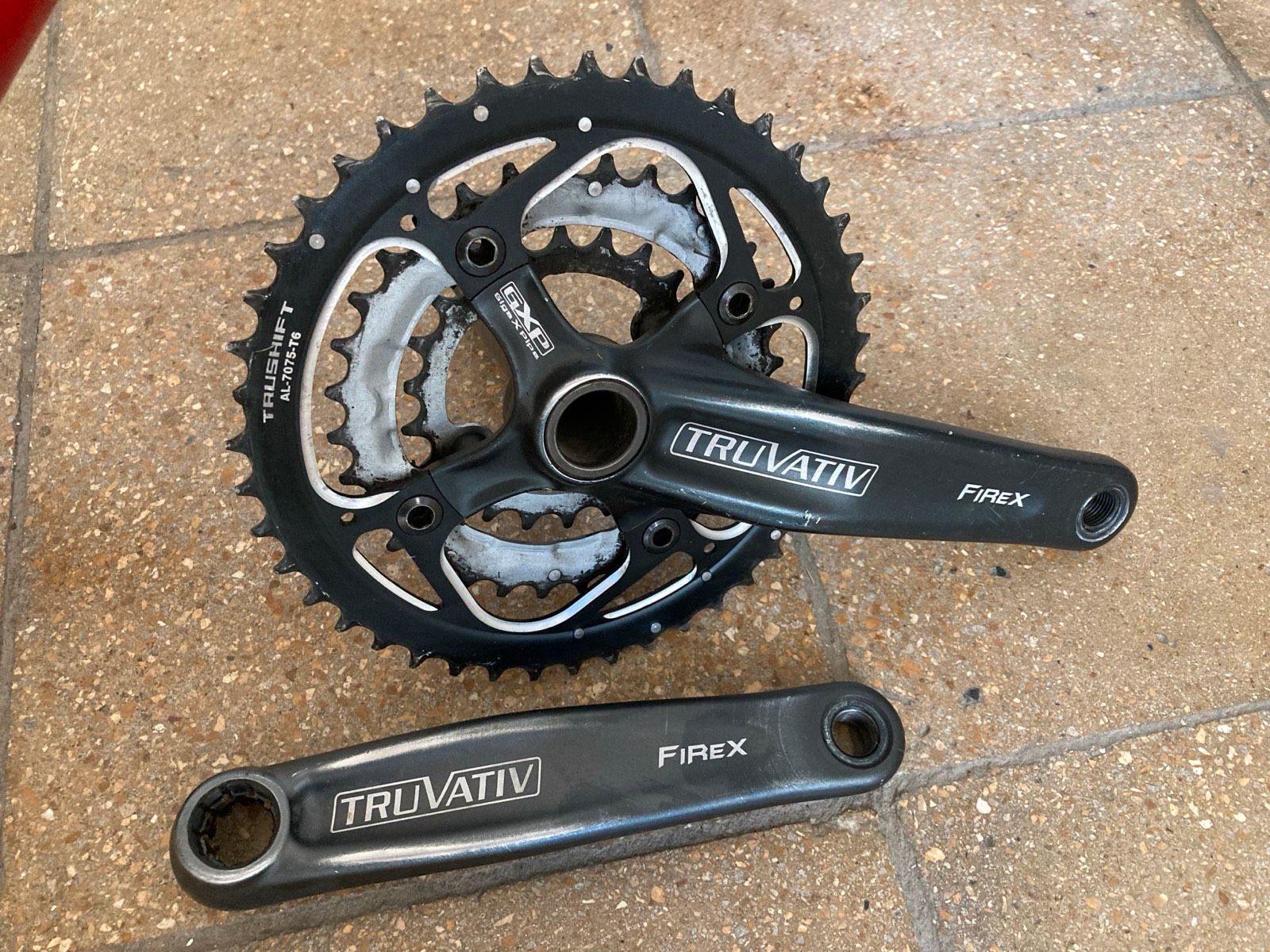

Mal eine Frage in die Runde, weil ich mich da nicht so auskenne mit Preisen und Möglichkeiten.
Ich habe zu einem Rahmenset, quasi geschenkt dazu bekommen eine Truvativ Firex GXP Kurbel mit völlig abgerockten Blättern. Da das Innenlager im Rahmen noch gut ist und ebenso der Kurbelstern und die Kurbelarme : ist es wirtschaftlich sinnvoll hier einen Satz neue Kettenblätter oder zu ordern, oder macht das keinen Sinn mehr ?
LG Micha

Beim großen Blatt fehlt 1 Zahn zur Hälfte, ein weiter ist nach innen abgeknickt. Beim mittleren Blatt sind mehrere Zähne nur noch zu 3/4 vorhanden....

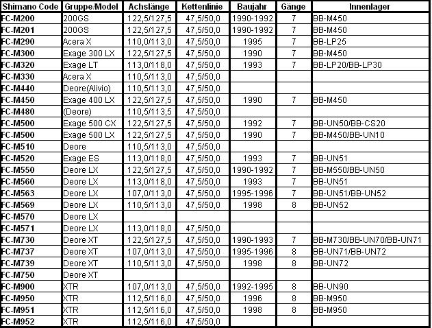

ich investiere lieber in eine gut erhaltene LX Kurbel. ein BB UN 51 habe ich noch.
Weißt du denn, was für eine LX-Kurbel zu deinem BB-UN51 passt?
Jede Kurbel benötigt eine eigene Wellenlänge, du kannst auf ein vorhandenes Tretlager nicht einfach eine beliebige Kurbel schrauben, das muss schon zusammenpassen.

Muss etwas zurückrudern...sieht aus, als hätte @ArSt Recht gehabt: nach intensiver Reinigung der Kurbel scheint die sogar noch fahrbar zu sein !
Da mein Principia 700 Rennrad-Projekt im Moment Vorrang hat, ist das Steppenwolf Taiga etwas ins Hintertreffen geraten.
Habe mal die vom Vorbesitzer beigefügte GXP Truvativ installiert. Ich dachte ja erst, sie wäre ein ohnehin kaputter "Beifang", nach ausführlicher Reinigung sehe ich aber, dass sie durchas noch nutzbar ist.
