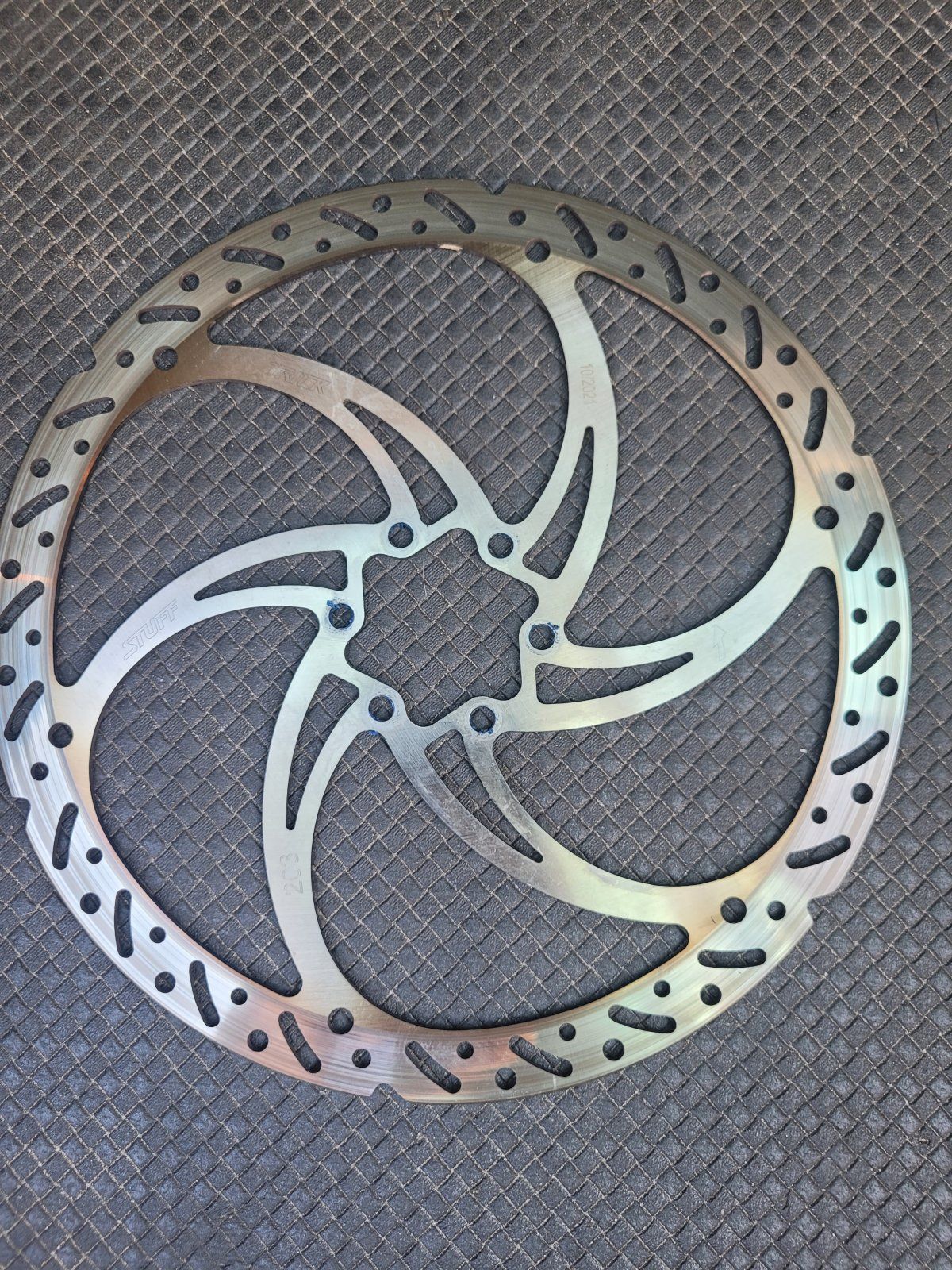

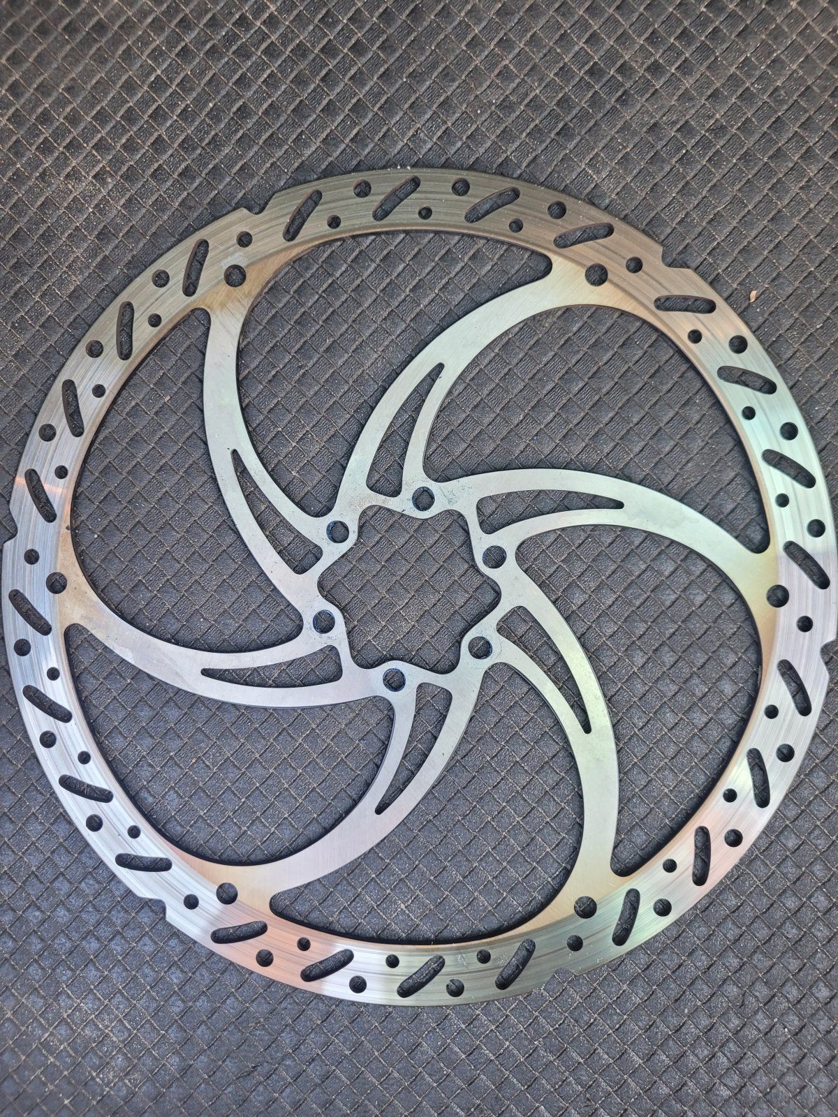

203mm - hier Bilder von beiden Seiten👍

Jeweils unten leicht links sieht man eine sehr deutliche Verfärbungen, Anlaufen der Scheibe, da könnte sehr hohe Temperatur eingewirkt haben, was dann zum Verzug geführt hat.
Da musst du aber schon mit sehr heißen Belägen stehen geblieben bleiben und die Bremse gezogen gehalten haben.
Sowas habe ich noch nicht geschafft, obwohl bei mir die Stege schon oft in schillernden Farben geleuchtet habe.
Knapp 200 cm / 110 kg inkl. Ausrüstung. Könnte vielleicht daran liegen das ich nicht gerade eine Elfe bin🤣
Bei der Scheibe wird wohl nichts mehr zu retten sein oder?

Hi,
Ich würde es mit leicht anschleifen probieren. Kauf ausm Kfz-Handel so Nass-Schleifpapierbögen (600 oder 800er Körnung). Mach das Papier gut nass u lege es auf ne relativ plane unterlage und schleif die Scheiben von beiden Seiten einige Minuten so, dass der Reibring wieder metallisch glänzend mit nem Schliffbild erscheint. Danach richtig saiber putzen (oder Spülmaschine) u nach der Montage nochmals richtig mit Iso abreiben. Dann gib ihr noch nen Versuch… bei Vollstahlscheiben kann man das gut machen ;)
Das nimmt definitiv die komplett ungleichmäßig aufgebrachte Zwischen-/Reibschicht des Belags ab. Wenn du die dann mit nem relativ neuen, aber schon angefahrenen Belag einbremst, könnte es klappen. Ich konnte genau so schon ne Dächle retten u die läuft heute noch gut. Einen Versuch ist es Wert mMn, da die Scheibe ja auch nicht nur 3,50 kostet.
