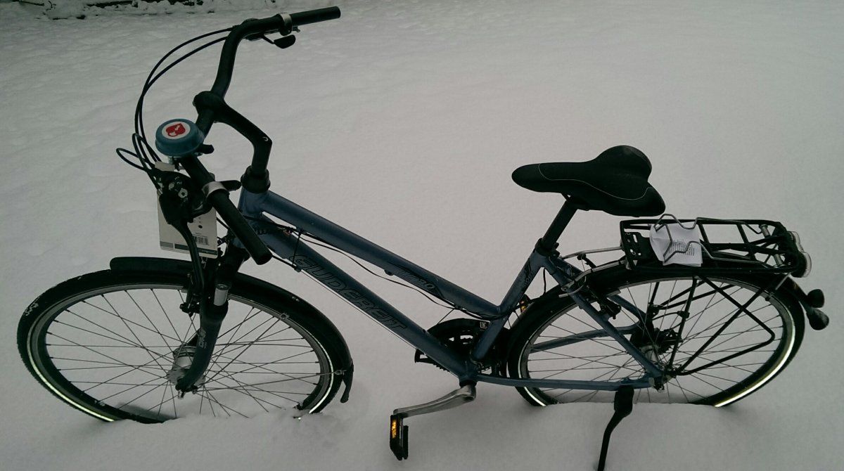

Ich habe letztens ein 28er KTM Damenrad mit Komplett Magura und XT, Federgabel und alles erstanden. Und das für einen Schäppchenpreis nur weil die Kette und Ritzelpaket, Umlenkröllchen hinüber waren. Nur für mich möchte ich eins ohne Federgabel haben.
