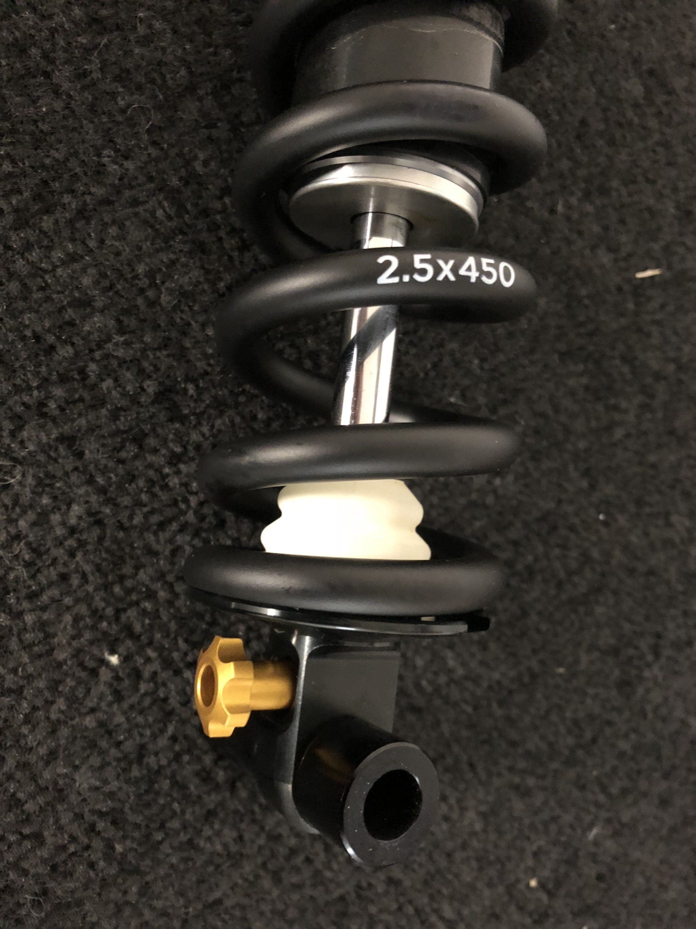

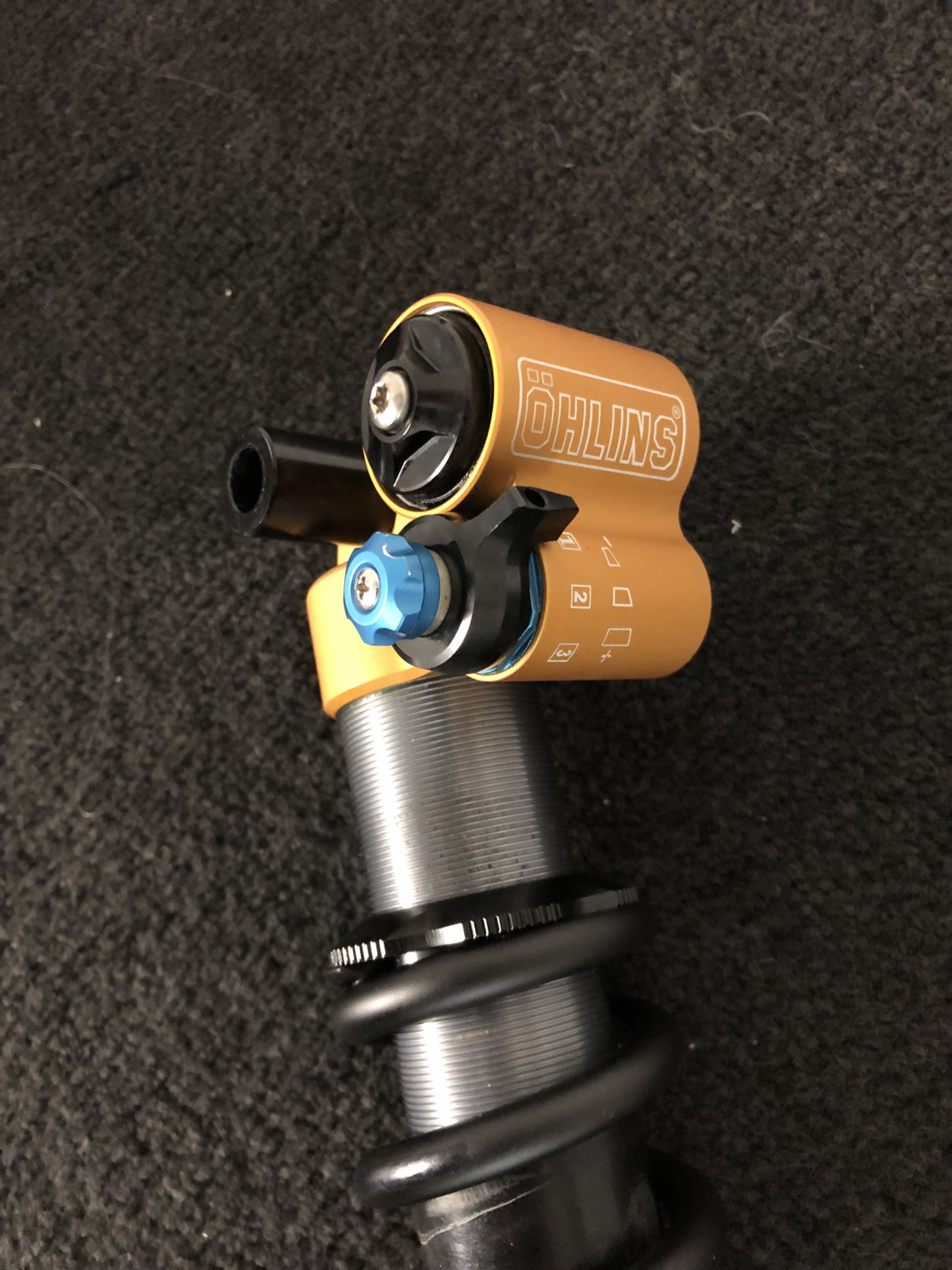

Wie verhälts sich denn mit dem Durchschlagen beim Coil?
Da der Hinterbau nicht der progressivste ist wird man da bei Sprüngen etc. schon öfter mal durchrauschen, könnte ich mir vorstellen.
Wie sind deine Erfahrungen dazu?
Hi da hat Mann gar keine Probleme mit Durchschlägen der stahlfederdämpfer spricht schon mal viel viel softer an und die Progression reicht auch voll und ganz aus insgesamt find ich nen stahlfederdämpfer stimmiger zu bike !
Mfg
Mfg
Darf ich fragen, was du an Material verbaut hast um den TTx in den Hinterbau zu bekommen?
Oder wie meinst du das ??

Hi
Ich hab noch meinen zum Verkauf mit Rechnung und allem bei Öhlins bekommst du keine du muss die von Huber buschings anfertigen lassen !
Mfg

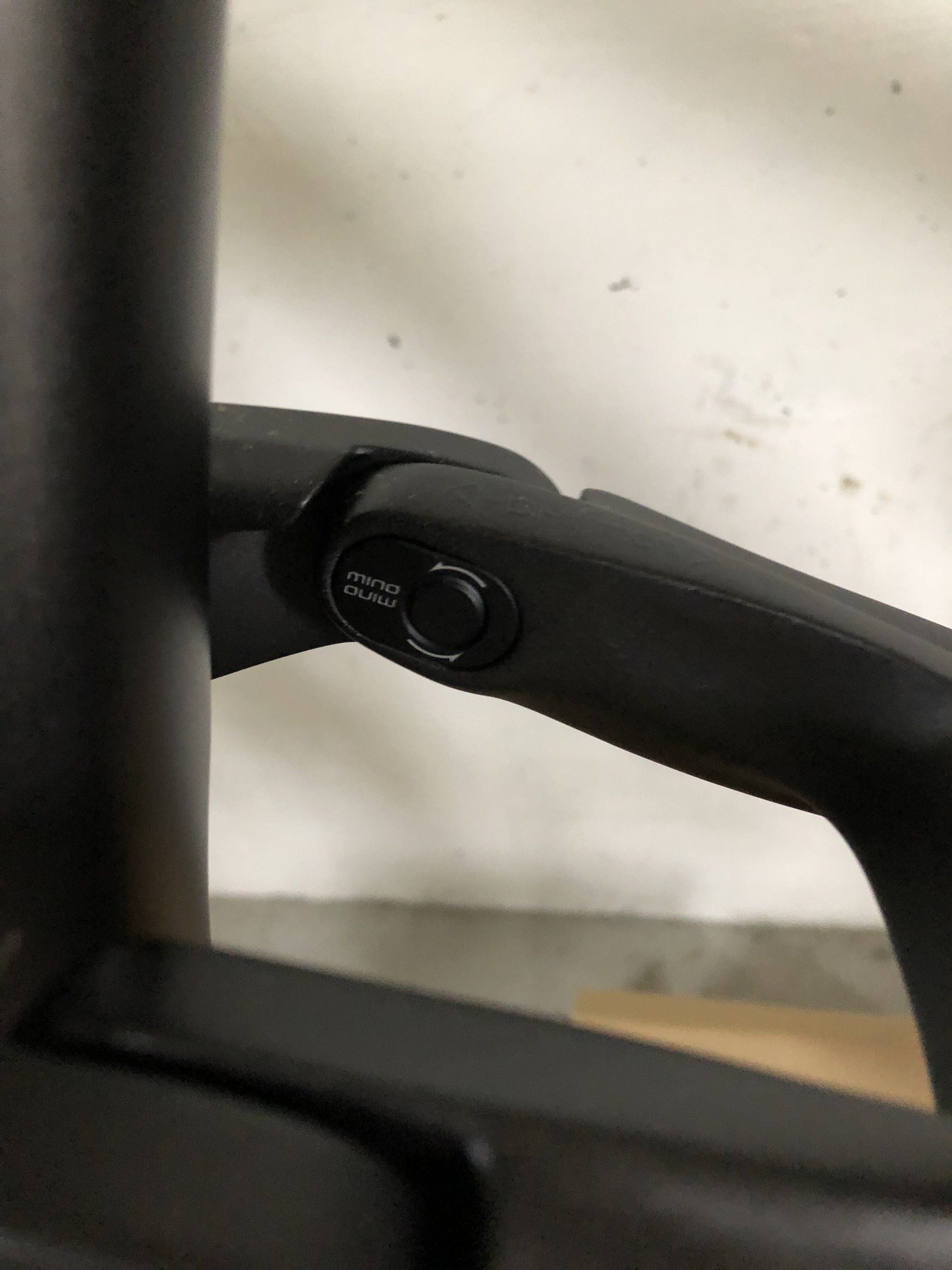

Kurze Frage: das hier ist die High Einstellung oder? (Ist zwar ein 2019 Remedy aber das wird ja gleich sein wie beim slash)
Ach echt? high zeigt mit Pfeil in Richtung Rockerlink, deshalb dachte ich bei low ist der „Spalt“ zwischen Link und Strebe grösser...?
Plus dachte ich Trek liefert immer in high aus bei den letzten Modelljahren. Und so wie auf dem bild kam der Rahmen bei mir an.

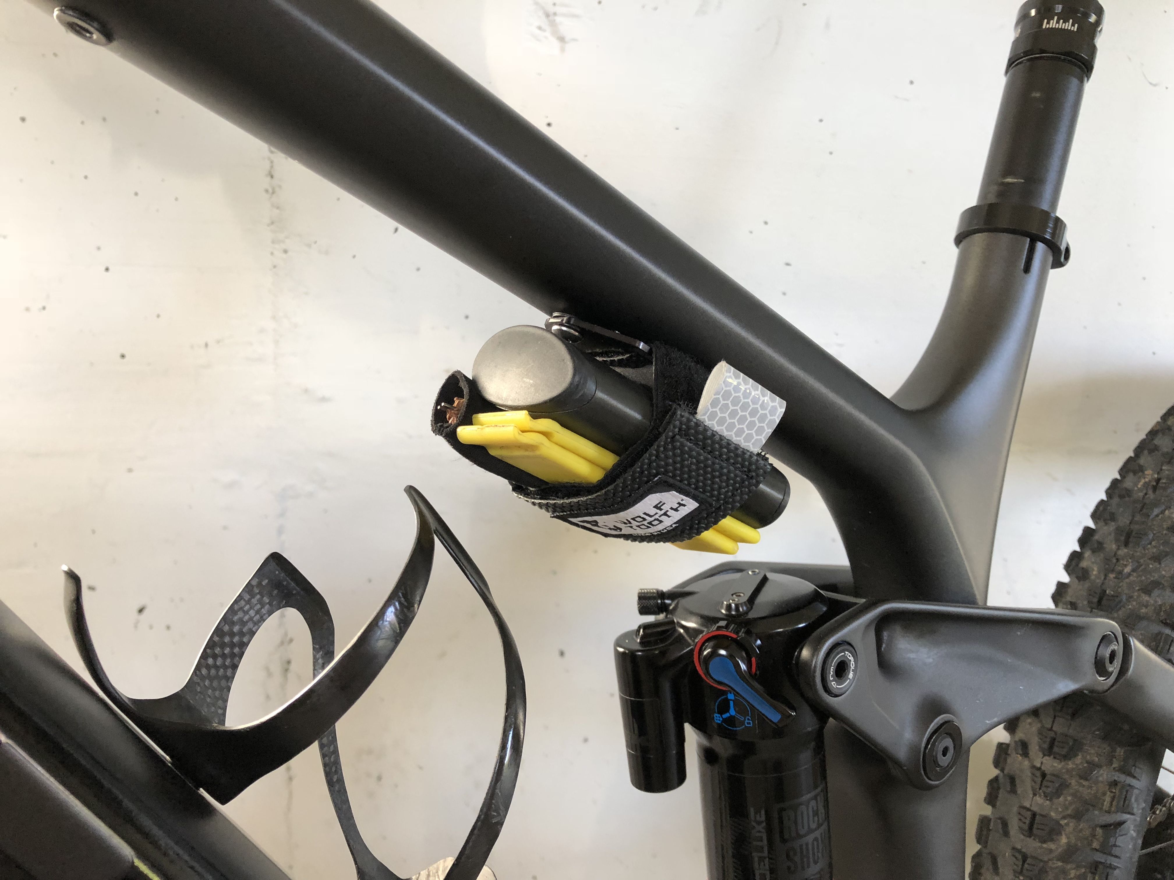

Was fu willst. Hab jetzt den kleinsten dran. Tubolito schlauch, Kartusche und kleines Tool
zB so:
