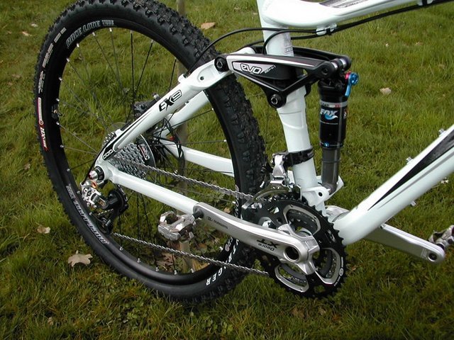

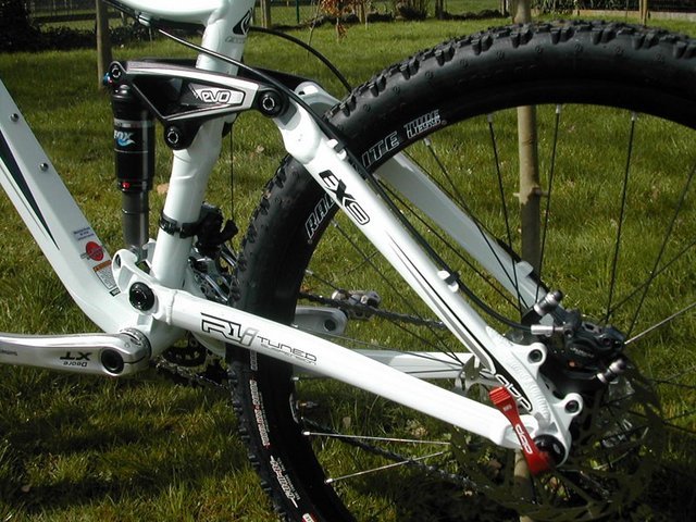

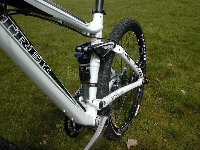

Kleiner Tip beim Trek:
Die Lackqualität ist doch sehr bescheiden. Bei meinem EX8 sind nach ca. 500 km schon durchgescheuerte Lackstellen zu sehen. Und zwar einmal an der linken Seite des Sattelrohrs, wo die Bremsleitung anliegt.
Auf deinen Fotos sieht es aus, als ob die Leitung auch anliegt. Ich habe bei mir die Leitung jetzt mit einem Kabelbinder an den anderen Zügen so fixiert dass diese wenigstens nicht mehr anliegt und scheuert.
Gleiches wird auch am Steuerrohr passieren. Hier kann man aber die Leitungen nicht anders und besser fixieren. Aber wenigstens abkleben könnte man das vorsorglich.
Bei mir sieht das am Sattelrohr echt beschissen aus. Von der Lackierung bin ich wirklich enttäuscht, wie das wohl in einem Jahr aussieht, oder wenn man sich damit ein paar mal in den Dreck gelegt hat...

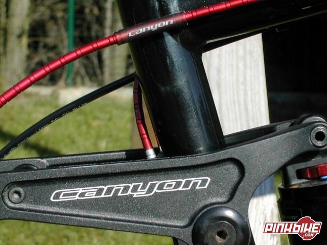

Ich habe schutzfolie angebracht. Man had das geschieben in das magazin Mountainbike+. Ich denk das ist normal das die leitungen die lak beschädigt. Bei mein Canyon is schutzfolie standard angebracht. Er sint auch rubberen stucken öber die leitungen angebracht.Ich kan dem mal nicht finden auf bike-components.de oder bike-discount.de :confused:
Werd ich mir erstmal einen ganzen Satz von ordern. Leider ist es bei mir an einer Stelle schon bis aufs Alu und sogar tief drin weggescheuert.
Die Fotos sind war nicht so doll, aber auf denen kann man die genannten Stellen mal sehen:
Wie gesagt, das Rad ist 4 Wochen alt.
Solche Sachen wie Zugverlegung werden in den Zeitschriften so gut wie nie erwähnt. An Optimierungen wird dann ein anderer Reifen * oder ein anderer Vorbau emfohlen, anstatt Tips zur Zugverlegung zu geben, oder wo extrem belastete Stellen sind.
Da es mein erstes Fully ist habe ich darauf gar nicht geachtet, bzw. erst als die Macken schon da waren :( naja, so lernt man dazu.
Gruß
Thomas
Davon würde ich aber nicht zuviel erwarten, statt des Zuges scheuert dann eben der Gummi auf dem Lack. In Verbindung mit Staub...
Lieber ordentliche Klarsichtfolie direkt auf den Rahmen kleben.
Ich versteh' eure Händler nicht, bei meiner Freundin ihrem EX sind alle kritischen Stellen mit Trek-Hauseigenen Transparentfolien abgeklebt worden. Das ist mir eigentlich als sehr positives Detail aufgefallen. Scheinbar macht also der Händler den Unterschied, nicht der Hersteller...
Die folie war nicht bei dem Trek gelieferd. Das ist eine service von ihre händler.:daumen:
