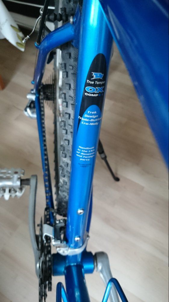

Jetzt habe ich durch einen glücklichen Zufall von einem Bekannten ein gebrauchtes Mountainbike quasi geschenkt bekommen. Er hat es sehr selten genutzt und es stammt aus dem Jahr 1998. Es ist ein Trek 950 Singletrack in blau. Bilder dazu habe ich angehängt.
Ich dachte mir nun, dass ich dieses Bike ja erstmal nutzen könnte, um nochmal mit dem Radfahren anzufangen und da ich ja erstmal nur einfache Wege fahren will, dachte ich mir, dass dieses Bike zunächst ausreicht und ich dann später, wenn ich mein Wunschgewicht habe, Geld in ein Neues inverstiere.
Mich interessiert vor Allem, was ich bei der Wartung des Bikes beachten muss? Die Reifen habe ich aufgepumpt und die Schläuche scheinen dicht zu sein. Oder sollte man trotzdem bei dem Alter neue aufziehen?
Habt ihr vielleicht Erfahrungen mit der Marke Trek und könnt ihr mir bezüglich der Aufbereitung etwas empfehlen? Kette und Ritzel nur fetten oder neu kaufen?

Dein Rad sieht sehr gepflegt und nach wenigen km aus. Ich würde nur die komischen Reflektoren abschrauben und dann ab die Post. Wenn die Schaltung und die Bremsen etwas schwer gehen sollten, brauchst Du nur die Züge etwas fetten oder ölen. Ich denke, dass war's dann aber schon. Im Übrigen einfach fahren und viel Spaß generieren. Und falls doch mal etwas fehlen oder knarzen sollte, einfach bei den Yountimern nachfragen.

Ich sehe da keine Sonderform, dass sind ganz normale Bremsschuhe für V-Brakes. Ob einteilig oder schon Cartrigde kann ich nicht erkennen, ist auch egal, da es von beiden eine große Auswahl gibt. Z.B.: https://www.bike-components.de/de/Bremsen/MTB-Felge-Bremsbelaege/
Du kannst auch auf eine andere Felgenbremse umsteigen, ich sehe darin aber keinen Sinn. Speziell Scheibenbremsen sind in diesem Rad dann doch zu viel des Guten. Im Übrigen funktionieren die auch nicht besser. Wie der Brainman schreibt, besser dann mit einem neuen Rad.
Qualität von Trek ist sehr gut, ich habe da noch nichts Negatives gehört. Und mit Stahl bist Du eh auf der sicheren Seite.

Die Kette bitte nicht fetten! Auf Fett hält der Dreck besonders gut und wirkt damit zusammen wie Schleifpapier. Eine Kette sollte außen immer knochentrocken sein. Ich mach eine Kette immer nur mit einem WD40 getränkten Lumpen sauber, durch den ich die Kette ziehe. Danach mit Kettenöl die ganze Kette leicht einölen (auf jede Rolle einen Tupfer Öl). Über Nacht stehen lassen und am nächsten Tag außen wieder trocken wischen. Es soll nur zwischen den Gliedern und in den Röllchen geschmiert sein, außen braucht's nichts.
Schönes Rädchen, hab da gerade was ähnliches bekommen, wird aber noch dauern bis zum Aufbau. Das mit den speziellen Belägen kam von mir, betraf aber ejnen ganz anderen Bremsentyp, Armin schrieb das ja schon. Mein Tipp, solltest du ein paar Euro investieren wollen: Die Pedale sind sehr einfach gestaltet. Bei vielen dieser einfachen Pedale neigt die Schuhsohle dann zum verrutschen, was wirklich nervig ist. Ein paar günstige Plattformpedale (gibts um 20€ in anständiger Qualität) machen da einen großen Unterschied. Und Pedale montieren kann auch der jeder Laie mit 15er Schlüssel.

habe bei meinem Rad nun mal die Schaltung getestet und festgestellt, dass vorne der Umwerfer nur bis zum mittleren, also zweiten, Rad hochschaltet. Runter geht ganz normal. Es kommt mir so vor, dass die Metallführung die Kette nicht genügend berührt, wenn ich aufs größte Rad möchte. Kann es sein, dass da der Winkel verstellt ist?
Hinten die Ritzel arbeiten alle einwandfrei!
Falls ich im Notfall ein neues Schaltwerk bräuchte, was kostet das denn und was wäre empfehlenswert?
Vielen Dank und allen ein schönes Pfingstwochenende!
Timo
Spiel mal ein bisschen mit der Zugspannung, da machste nix kaputt. Am Schalthebel die Einstellschraube. Und die äußere Schraube am Umwerfer ein Stückchen raus...
