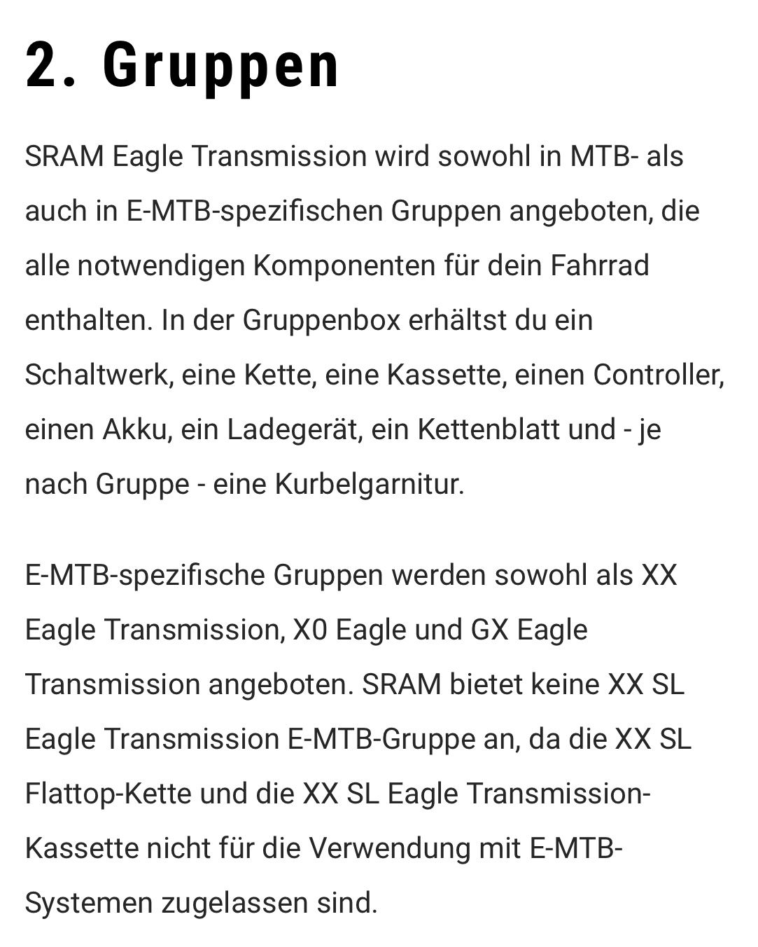

Hallo zusammen,
Ich hätte die ein oder andere Rückfrage zur aktuellen Sram Transmission.
Auf verschiedenen Seiten habe ich immer wieder von einer E-Mtb Version gelesen.
Gibt es diese Tatsächlich?
Sram bietet doch folgende Produkte an
  • XX SL
  • XX
  • XO
  • GX
Im E-Mtb Bereich gibt es wohl alles außer der „XX SL“
Wo unterscheiden sich diese von den normalen Varianten?
Im Speziellen beim Specialized Levo SL
(Expert, Pro und SW) ist die Transmission in diversen Varianten verbaut. Jeweils aber mit einer anderen Kurbel. (Alu oder Carbon).
Passt hier keine reguläre Kurbel / Kurbelarm aus der Gruppe?
Weiß zufällig jemand wo man die Kurbelarme (ich meine „Sram S Serie“ steht drauf kaufen kann?)
Vielen Dank und beste Grüße
Patrick

Willst du die Kurbelachse durch den ebike Motor durchstecken?
Die Frage zielt lediglich auf die Kurbelarme ab.
Andersrum: Die Transmission IST die E-Bike-Gruppe, es gibt keine "normale Variante".
Das Marketing kann schreiben, was es will, der Kram ist doch eindeutig für E-Bikes und deren Nutzer konzipiert. Ja ja, die SL-Kassette und Kette sind nicht freigegeben, das ändert aber nichts an der grundsätzlichen Ausrichtung.
Der Unterschied der E- Gruppen zu den nicht E Gruppen ist die Kurbelgarnitur welche dann für Bosch od Brose Motoren passt .
Dann noch ein , wie ich meine , geiles Detail von der Sram - Seite
Die X0 Eagle E-MTB Kurbelgarnitur und das X0 Eagle Transmission (T-Type) Direct-Mount Kettenblatt bieten erstklassige Schaltperformance,
Anscheinend sind jetzt die Sram Einfachkettenblätter auch für 2 u. 3 fach e-Bike Kurbeln zu gebrauchen :spinner:
