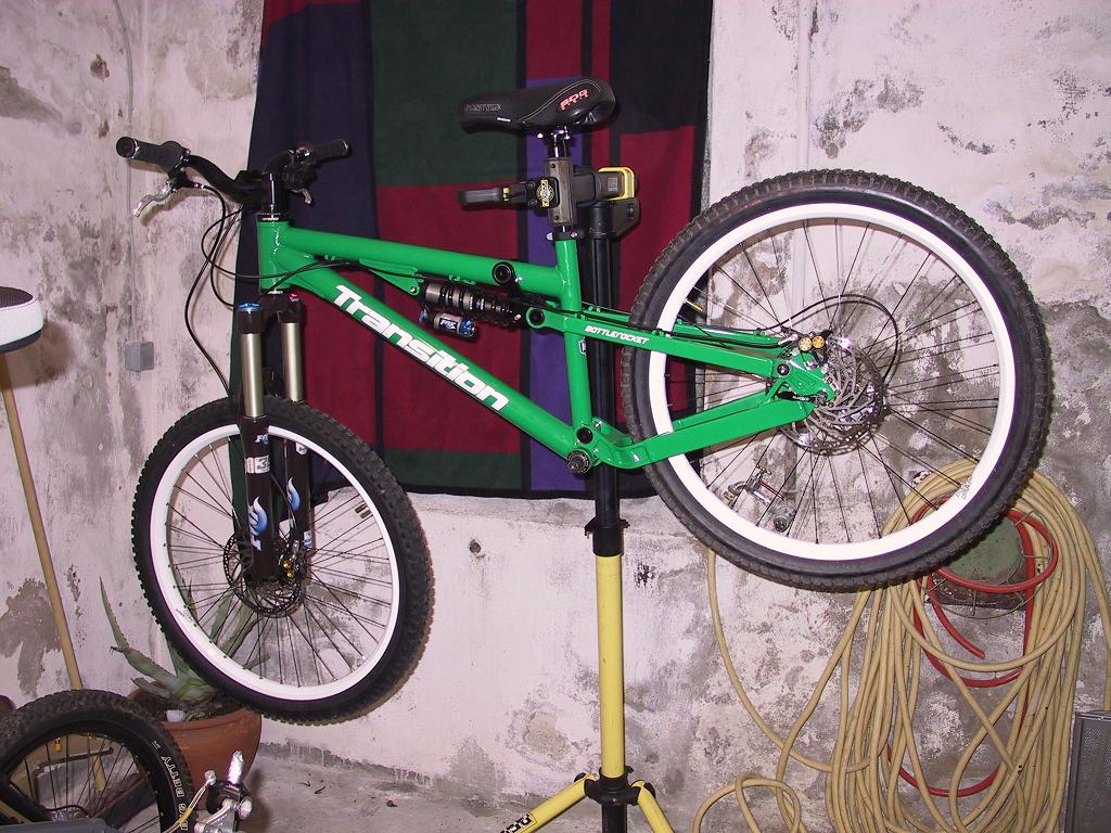

so, hier nun schon mal 2 pics von meinem fast fertigen bottlerocket.
kurbel, kette und kettenführung müssen noch angebaut werden...
an der e.13 kettenführung lass ich noch oder eher gesagt muss ich noch die 3 langlöcher für die iscg aufnahme länger fräsen/senken lassen weil die iscg aufnahme beim bottelrocket nach dem neuen standert angeschweisst wurde und meine e.13 noch den alten standart hat (diesen neuen standart einzuführen halte ich im übrigen für völligen quatsch....hat mich schon genug nerven gekostet). kettenführung ist mitte nächster woche fertig ....dann kann ich auch endlich mein transition fertig basteln .....pics werden dann folgen
Also ich würde auf die Aufnahem sch.....en und die Kettenführung einfach mit dem Innenlager klemmen. So werde ich es zumindest machen. Ansonsten kannst du die Anschraubplatte auch extra bei chainreactioncycles bestellen, soweit ich weiß.
jo du scherzkeks, würde das mit dem klemmen am innenlager funktionieren hätte ich das schon längst gemacht....aaaber das geht nicht weil die iscg aufnahme im weg ist und der adapter zum klemmen deshalb nicht passt ....

welche Rahmengröße hat des bike auf den bildern. Fährst du damit eher FR oder Dirt??( wegen der kleinen Rahmengröße)
ich find des sieht echt geil aus, aber mir wär der rahmen etwas zu klein.

Blöde Gschicht - das hab ich nicht gwußt - na dann werd ich mir das Dingsbums bei Chainreaction bestellen, kostet dort runde 23 Euro.
mfg
Sch....e - jetzt gneisse ich es schön langsam, man muss den ganzen "Boomerang" wechseln der kostet knappe 50 Euro - na fein - da kauf ich gleich eine neue Kefü!
oder du gehst einfach zu einem metallbaubetrieb und lässt dir die 3 langlöcher
länger fräsen und senken... so hab ich es ja gemacht...kostet nur ein paar euros und wenn du einen netten betrieb findest kostet es gar nix. das haben die nämlich in 5 min gemacht. ;)
wegen sowas gleich ne neue kettenführung zu kaufen ist (sorry) einfach dumm. damit tust du nur den leuten einen gefallen die diesen dämlichen neuen iscg standart eingeführt haben...

ist rahmengrösse medium ! fahre damit freeride "und" dirt ....die geo ist einfach genial.
es gibt noch rahmengrösse large, aber die large frames haben so ein hässliches
gusset am sitzrohr...
