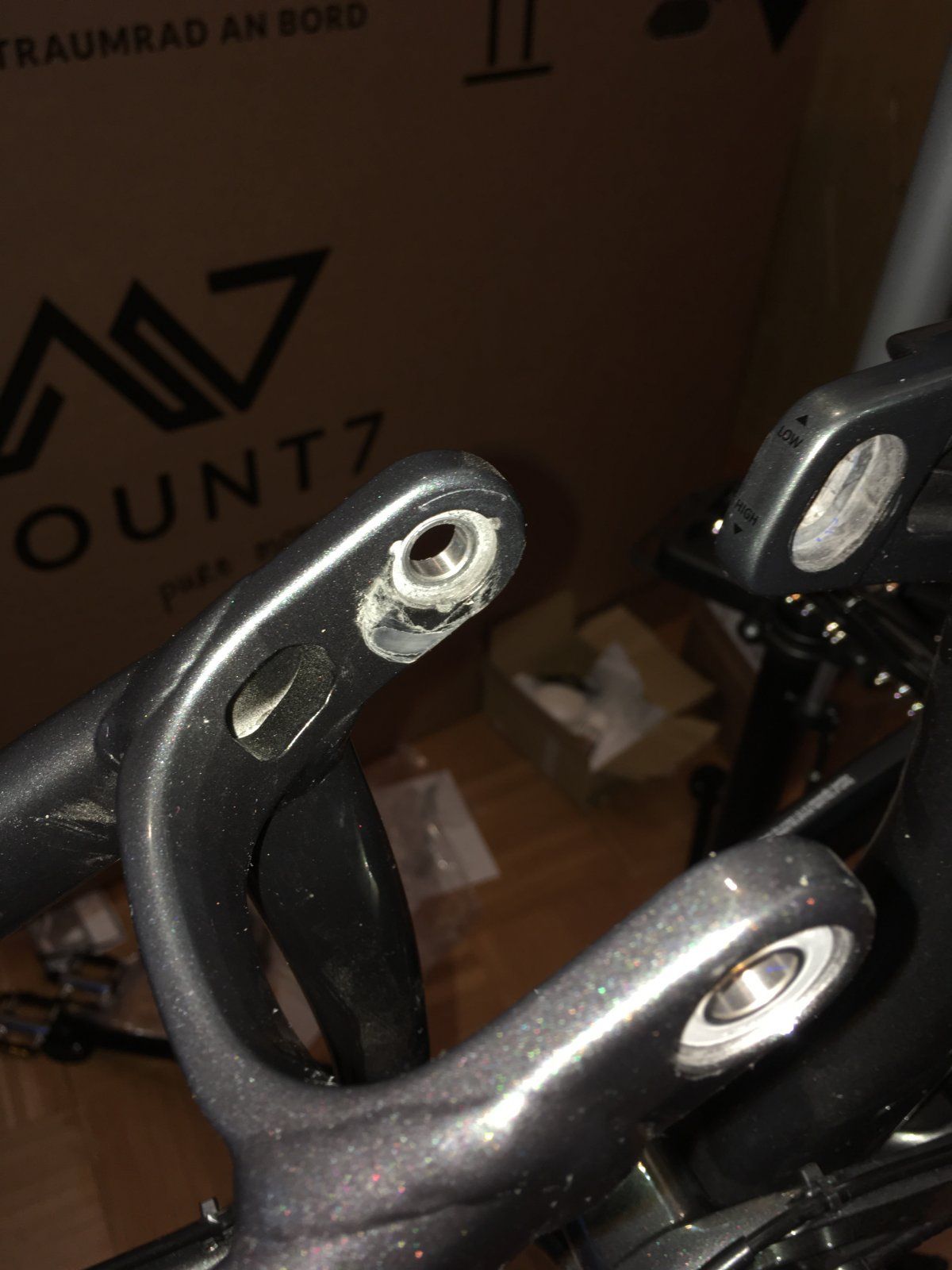

So, nach einer ersten Ausfahrt mein Zwischenbericht:
Das Bike fährt bergauf unglaublich gut. Durch die Geometrie und einen sehr niedrigen ersten Gang habe ich manche Stellen gemeistert, die ich bisher nicht geschafft habe, hochzukommen. Bergab auch total solide.
Leider gibt es ein großes Problem: Nach kurzer Zeit hat der Hinterbau ein schreckliches Quietschen und Knarzen entwickelt:
Darauffolgend habe ich den Händler angerufen, zum Glück wurde mir versichert dass sie sich um das Problem kümmern werden.
Es scheint mir nach erster Untersuchung, als sei der Hinterbau von Werk aus verzogen. Am Gelenk, wo der Flipchip verbaut ist, reibt eine Seite an der Umlenkung sodass dort das Aluminium roh ist, die andere hat aber viel Platz:
Ist natürlich sehr sehr ärgerlich und enttäuschend. Ich halte euch auf dem laufenden.

Ich habe heute eine Email vom Händler bezüglich der Reklamation bekommen. Ich bekomme ohne Aufpreis das Trance X 1 zugeschickt, und ein Satz Lackschutzfolie dazu. Besser geht es nicht, und es fühlt sich ein bisschen so an, als hätte ich im Lotto gewonnen 😄 Ich möchte hiermit den Bikeshop Mount7 in Freiburg empfehlen, weil das einfach so ein krasses Angebot ist. Keine Sorge, ich wurde nicht bezahlt, um das hier zu schreiben 😂
