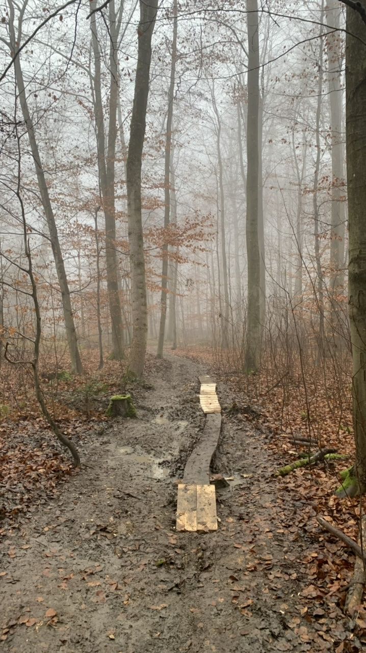

aktuell kämpfen wir durch den nassen Winter an flachen Stücken mit der Nässe. Daher haben wir die Freigabe niedrige holzbauwerke zu errichten, da kein Fremdmaterial (Erde, Schotter, brechsand) in den Wald gefahren werden darf (naturschutzrechtliche ansage)
so sieht das dann aus. Allerdings nicht schön, aber es funktioniert. Wenn auch nur für wenige Meter.
